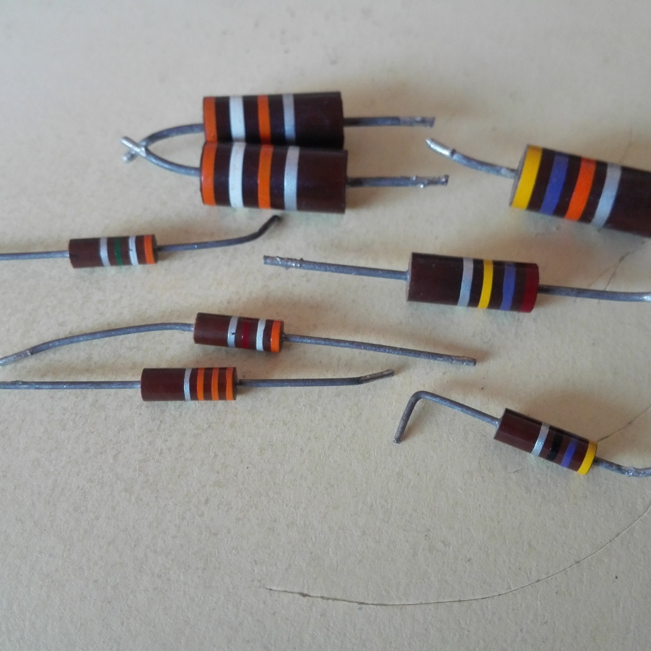

Ha jól emlékszem, egy csöves tektronix szkópból lett bontva.
(#) nedudgi válasza XND hozzászólására (») Jún 4, 2018 / 1
Ha jól emlékszem, indukciómentes, tömör szénellenállások.
(#) (Felhasználó 116638) válasza XND hozzászólására (») Jún 4, 2018 / 1
Első ránézésre Allen-Bradley gyártmányú, Carbon Composit (szén) ellenállások.

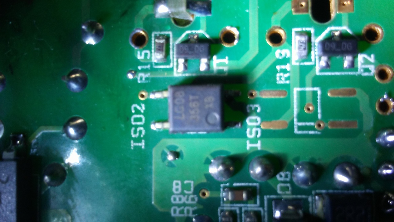

(#) kowi hozzászólása Jún 4, 2018 /
Sziasztok. Ez opto csatoló lenne? Sajnos csak ilyen fotót tudok telefonnal... Kugli nem volt barát
(#) (Felhasználó 116638) válasza kowi hozzászólására (») Jún 4, 2018 / 1
Az bizony.Liteon LTV-356T. Rá is van írva
LTV356T
(#) kowi válasza (Felhasználó 116638) hozzászólására (») Jún 4, 2018 /
Ezer köszi! én csak 356t meg opto szavakkal próbálkoztam Az ltv-t még ráírhatták volna

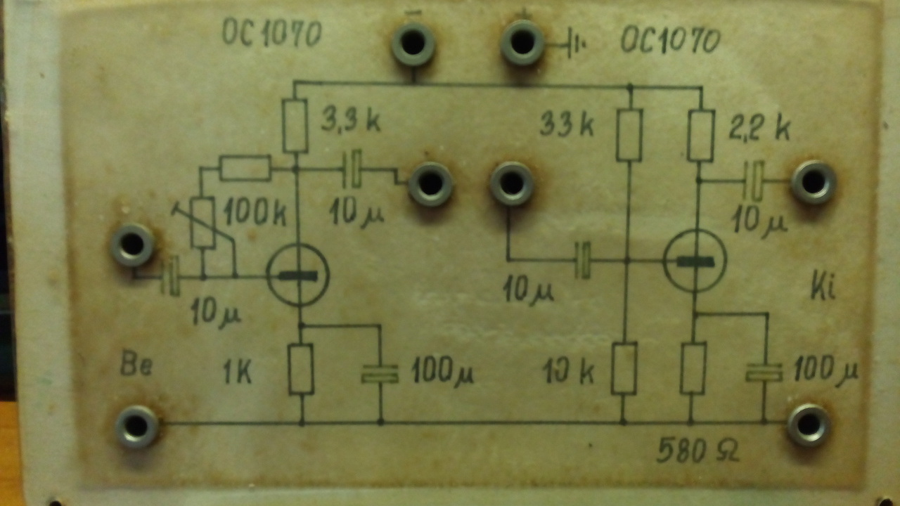

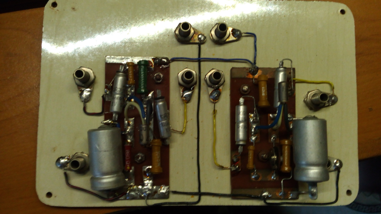

(#) retrosanya hozzászólása Jún 4, 2018 /
Üdv! Sziasztok!
kéne egy kis segítség! Havertól kaptam egy "kisérletező készletből" egy 2db tranzisztoros névszerint OC1070 ből álló hangerősítőt gondolom annak készült google szerint is, bemenet kimenet + - (föld) stim az megy, gondolom 12v vagy jobbhíján 24 de inkább 12re saccolom, de a panel közepén van 2 banánhüvely oda mifrász ment volna (mérőműszer?) valaki tipp? vagy esetleg tanács a készülékhez felakarnám éleszteni hátha még él.
köszike.
(#) otvenkilenc válasza retrosanya hozzászólására (») Jún 4, 2018 /
Szerintem két független egytranzisztoros erősítő be és kimenetekkel közös tápfeszültséggel. Az OC1077 PNP a rajz jelölés hiányos az emitter a pozitív tápfeszültségen van. A nyíl a bázis felé mutat ha ráakarod rajzolni. Volt ilyen tranzisztor üvegtokos kivitelben is. Ha lekapartuk róla a festéket,akkor fotótranzisztorként lehetett használni. Gyerek korom tranzisztora.

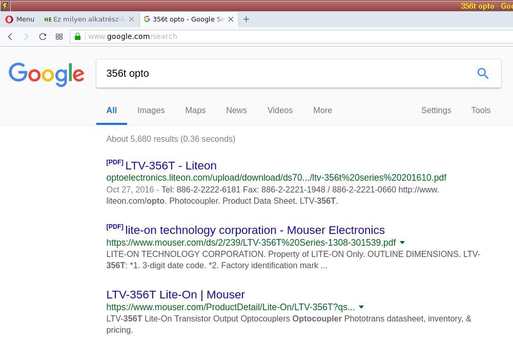

(#) killbill válasza kowi hozzászólására (») Jún 4, 2018 /
a 356t opto keresre az elso talalat a LiteOn LTV-356...
(#) kowi válasza killbill hozzászólására (») Jún 4, 2018 /
Valami nagyon rossz a keresőmben...
(#) gyoran válasza retrosanya hozzászólására (») Jún 4, 2018 /
Ahogyan otvenkilenc írta, ez két erősítő. A bal oldali munkapontját a trimmerrel állítod be, a jobboldali adott az emitterellenállás és a bázisosztó alapján.
A középen lévő két banán : balra-az első fokozat kimenete, jobbra: a második bemenete.

Köszönöm,Gondolom akkor csöves erősítőben nem szerencsés alkalmazni?
(#) (Felhasználó 116638) válasza XND hozzászólására (») Jún 5, 2018 /
Ellenkezőleg. Néhány pozícióban kifejezetten előnyös.
A zajuk elég jó, (rózsaszínzaj tartomány)
A hátrányuk hogy a tűrésük nem túl jó (10-20%) tehát válogatni kell őket csatornánként azonos pozícióba.
(#) XND válasza (Felhasználó 116638) hozzászólására (») Jún 6, 2018 /
Csak még egy kérdés ha szabad, a teljesítményeket, terhelhetőséget hogyan lehetne megállapítani?
(#) (Felhasználó 116638) válasza XND hozzászólására (») Jún 6, 2018 / 1
Rengeteg dokut találni róluk, ez csak egy, de ez alapján már be tudod határolni:
AB Carbon Resistors

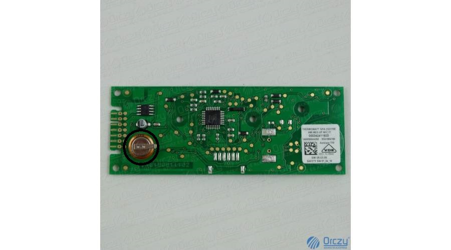

(#) hzsiga hozzászólása Jún 7, 2018 /
Üdv Mindenkinek. Segítséget szeretnék kérni Ariston 80L bojlerrel (digitális led kijelzős)kapcsolatban. A képen látható gomb elem vagy akkura lennék kíváncsi. Milyen fajta milyen típus és beszerzési forrás. A segítséget előre is köszönöm. hzsiga.
(#) RoliNyh válasza hzsiga hozzászólására (») Jún 7, 2018 /
Fizikai méret alapján nem próbáltál keresni? Mint pl a PC -k CR2032 liion eleme...
Esetleg nem lehet, hogy "csak" szuperkondenzátor, és nem is elem?
(#) (Felhasználó 116638) válasza hzsiga hozzászólására (») Jún 7, 2018 /
Szia !
Az egy Supercap, más néven "tárolókondenzátor".
Nagyon ritkán mennek tönkre.
Általában csak üzem közben mérhető rajtuk feszültség, és néhány perctől pár óráig tárolják
a kraftot, utána kisülnek.
Az oldalán találsz adatot, a rajt lévő fólián.(Kapacitás/feszültség)
(#) nedudgi válasza hzsiga hozzászólására (») Jún 7, 2018 /
Én ML614, vagy hasonló akkura tippelek. Ki kellene forrasztani, és elolvasni a feliratot, addig felelőtlenség bármit is állítani.

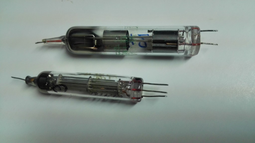

(#) XND hozzászólása Jún 7, 2018 /

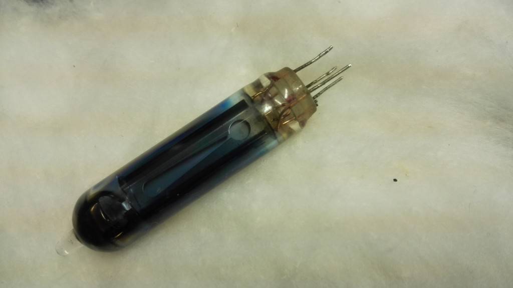

Miniatűr csövek,talán katonai,A második valószínű kivezérlésjelző,ha tudna valaki segíteni a bekötésében.Sajnos nem találtam sehol,ill. a tipusát sem ismerem. A kivezérlésjelző lenne fontosabb talán be tudnám építeni,Köszönöm.
(#) (Felhasználó 116638) válasza XND hozzászólására (») Jún 7, 2018 /
A második fotón DM 70 lehet, az Orosz csövek típus alapján kereshetők.
Orosz csövek
(#) granpa válasza XND hozzászólására (») Jún 7, 2018 /
Ha nevüket ideírtad volna ( a képről nem olvasható), talán lehetne segíteni.
A Google tud oroszul, csak a cirill betűket kell beírni.
A hozzászólás módosítva: Jún 7, 2018
(#) otvenkilenc válasza XND hozzászólására (») Jún 7, 2018 /
A felső egyenirányító az alsó meg trióda a lábszám alapján.
(#) XND válasza granpa hozzászólására (») Jún 7, 2018 /
Bocs.
Azért nem irtam mert nem vagyok benne biztos,nem látható jól.
Most nagyítóval átnéztem,de lehet téves.
1ZS18B,642 Valvo,és egy lemaradt a fotóról, Z71U.
(#) granpa válasza XND hozzászólására (») Jún 7, 2018 / 1
Az 1Zs18B pentóda, de a képen kevés a lába. Amúgy lehetne. A 642 Valvóról semmi. A Z71U hideg katódos trigger cső.

Szia. Köszönöm a segítséget mindenkinek. Lehet, hogy igazad van mert C7-nek van jelölve. És 0,22 F 5,5 V. Nem tudom ezé a baja de mostanában mindig állítani kell az időpontot mert lenullázódik. Még egyszer köszönöm a segítséget mindenkinek. hzsiga.
