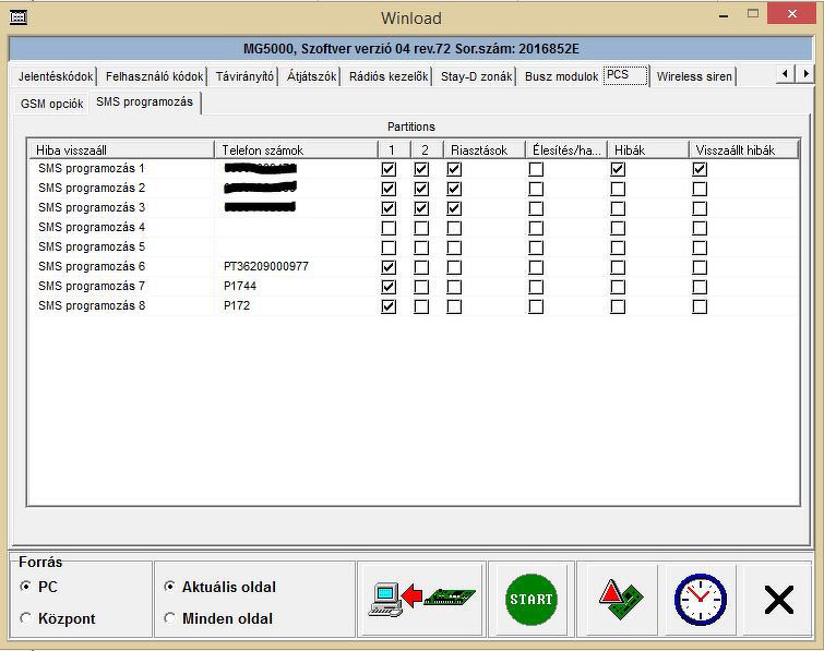

(#) hbal válasza TGer hozzászólására (») Márc 21, 2018 /
Sajnos előre kell definiálni, hogy milyen telefonszámokról érkező üzeneteket továbbítson a központ.
A csatolt fájlban összefoglaltam, hogy a szolgáltatók milyen telefonszámokról küldenek SMS-t, illetve van egy konkrét példa is (Telenor).
A +36xx helyett PT36xx kell, a 172 helyett pedig P172 formátumban kell megadni a telefonszámokat.
(a P a provider-t jelenti, a T pedig a + szimbólumot helyettesíti)

(#) TGer válasza hbal hozzászólására (») Ápr 5, 2018 /
Köszi szépen, ez alapján szerintem meg tudom csinálni.

Ott elakadtam hogy nem tudom kikapcsolni a központ szabotázst (fedél levételnél beriaszt). Melyik szekcióban kell? A programozási útmutató nem egyértelmű a témában. A [705]-ösben kikapcsolatam a 3-ast és a 4-est, de ez csak a zónákra vonatkozik (?). Ilyet hogy "központ szabotázs", nem is találtam a leírásban.

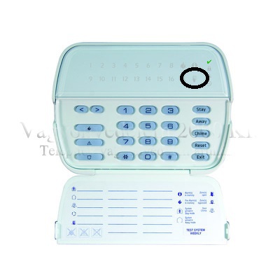

Segítséget szeretnék kérni!
Adott egy DSC 1616 központ egy zónabővítő és 2db PK5516 kezelő. Az eggyik kezelő 20 mp után, "programozói" ikon kigyulad. Nem reagál semmire,nem mutat semmi zóna aktivitást.A # gomb hosszú megnyomásával majd az 1. gombbal újra "életre" kel és lehet kezelni a központot. A másik kezelő rendesen működik. Nem találom, hogy mit és hogyan kell beállítani a rendeltetés szerinti működéshez.
Ilyennel még nem volt dolgom!
(#) Syn7h37ic válasza kurunczig hozzászólására (») Jún 10, 2018 /
globálisra van programozva a kezelő. Be kell adni kezelő címnek az első partíciót, és az első helyet. :
*8 5555
000
0
11
A másik kezelőt pedig a 2-es címre kell programozni.
