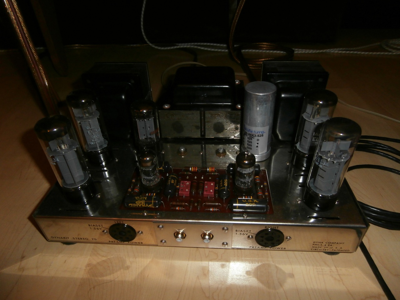

Majdnem elfelejtettem, a képeken a fiam erősítője.
Sajnos szokott fájni a hasa. Mondom neki olyankor, ha eladnád, lehet, hogy nem fájna.
Jó cucc, kicsit szellősebben a következőnél
Hallgatni arany, de akkor is mek-mek
a méhkas stimmel, csak méz íze nem

Érdekességképp teszem fel.. Tegnap faragtam picit a PP dobozán, ami a végcsövek alá biggyesztett szellőző furatokban testesült meg, mivel igencsak kezd az időjárással együtt melegedni a fedlap is. Egy ideje nem hagyott nyugodni, hogy volt egy alap zúgás nullára tekert hangerőnél is. Próbaképpen betettem 1-1db 4,7nF-os 1000V-os fólia kondit az egyenirányító gyors diódákkal (UF5408) párhuzamosan az AC és a GND közé, és a korábban már megszokott alap zúgás teljesen eltűnt.

Az AC és a GND között nem a szekunder tekercs van?
Vagy a dióda híd negatív ágába raktad a kondikat a diódával párhuzamosan, a pozitív ágban pedig nem raktál?

Az anódfeszt szolgáltató szekunder tekercs egyenirányító diódáira kötöttem párhuzamosan, csak a GND felé néző diódákkal. Tehát 2db-al. Nem muszáj mindig mind a 4-el párhuzamba kötni, ha az egyik ág is elegendő a szűréshez..

Én értem hogyan rakta, de akinek dupla szekundere van az csak két diódát használ az pedig nem GND -re megy. Szerintem őneki egytekercses szekunderje van, tehát négy diódát használ. Ebből következtettem hogy a két negatív ágban, mivel hogy " 1 - 1 darabot" kondit a leírtak szerint.

Az én táp trafóim dupla szekunderesek. Tehát két diódát használok, ezekre szerinted érdemes párhuzamos kondit kötni?

Az Ultrafast & Soft Recovery csak ideológia - azokból is kevés alkalmas audiokészülékbe. Bizony esélyes, hogy az BEAG EA057 / 080 erősítőkben használt őskövülettel sokkal jobban jársz, mint egy kizárólag technikai paraméterek alapján megválasztott modern fajtával.
Két jóféle gyártmány/típus között simán van "akkora" eltérés, mint a klf egyenirányítócsövek között. A snubber általában ront az auditív helyzeten, mondjon bármit az elmélet... A hozzászólás módosítva: Jún 10, 2018

Idézet: „Próbaképpen betettem 1-1db 4,7nF-os 1000V-os fólia kondit az egyenirányító gyors diódákkal (UF5408) párhuzamosan az AC és a GND közé, és a korábban már megszokott alap zúgás teljesen eltűnt.” ... és mi van azzal a keresztmodulációs termékekkel, amit nem zúgásként hallunk? Kikeverhetnek olyan hatást is, ami megzavarja a hangszerek lokalizálását - összemos, vándorol a forrás...Ezért eleve bekalkulálom a kis párhuzamos kapacitások beépítését. Az általam "modifikált" STA35, illetve a 25 módosított darabjában az eredeti egyenirányítás és az előfok stabilizálása a fotón. Amit annyira komolyan veszek - előfok stab - hogy egy teljesen külön trafó, szűrés, stabilizátor fog biztosítani, ARC módra, oldalanként 1-1db. (Mielőtt meggyanúsítana valaki, hogy de okos vagyok, egy frászt! Sokszorosan bizonyított holmit építek után. Sokkal kényelmesebb így a dolog.)
Úgy hallottam ezek a félvezetős stabilizátorok ártanak a hangnak. Jól eltalált RC vagy LC szűrés elég lehet.
