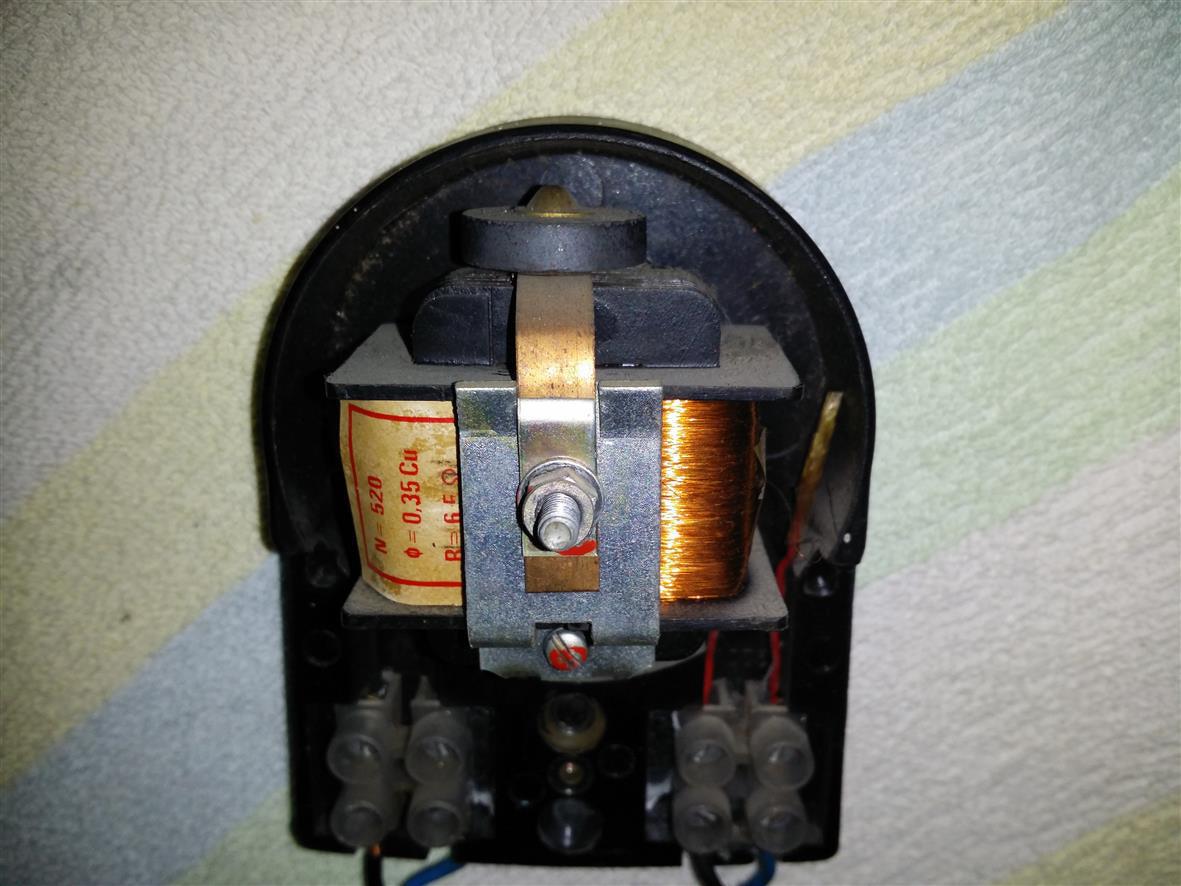

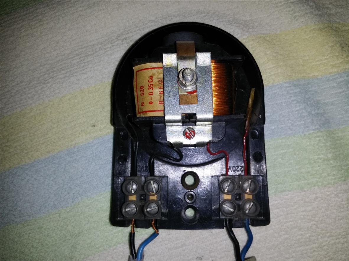

(#) Tylla1 hozzászólása Jún 16, 2018 /
12 voltos "ezeréves" ajtócsengővel kapcsolatban szeretnék kérdezni. Sajnos 46 év után elhallgatott . 12 voltot betáplálva csak egy enyhe vibrálást érzek rajta, de a kalapács nem üti meg a harangot. Mi a probléma? Javítható vagy csere?
(#) proli007 válasza Tylla1 hozzászólására (») Jún 16, 2018 /
Hello! Vélhetően a kontaktus égett el vagy korrodált a hosszú idő alatt. Azt kellene ellenőrizni és esetleg ha épnek tűnik, akkor tisztítani és a rugóerőn állítani. Leginkább közelebb vinni a kontaktus zárását a csengő harang felé. Ha nincs benne érintkező (mert volt/van olyan is), akkor csak az 50Hz rángatja a mozgó részt, akkor azt is közelebb kell vinni. Egy fénykép hasznos lett volna..
A hozzászólás módosítva: Jún 16, 2018
(#) Tylla1 válasza proli007 hozzászólására (») Jún 16, 2018 /
Én laikusként nem látok benne érintkezőt.
A képeket pótoltam
Akkor ez "már" az érintkező nélküli típus. A mágnes rugóját úgy kell beállítani, hogy a kalapács éppen ne érjen a haranghoz. Ha meghibásodáshoz lehet a tekercs menetzárlatos (bár ennek valószínűsége kicsi, mert nem látható hevülés nyoma), vagy a mágnes elgyengült az idők folyamán. Ez tulajdonképpen egy trafó, aminek a szekunderét rövidrezárva erősen megemelkedik a gerjesztés, ezért rángatni kezdi az 50Hz a mágnest. De alaphelyzetben is rezeghet cseppet.
Harang nélkül látható a mágnes mozgástartománya. Ha az kicsi, akkor már csak a csere segít.
Ja, és célszerű a nyomógomb kontaktusát is ellenőrizni, mert ha az korrodált, nem alakul ki a zárlati áram..
Ha a csengő megkapja a 12 voltot (trafóról, tehát a nyomógomb hibája kizárva) akkor a kalapács kb. 1 mm-t mozdul felfelé és annyi. A kör alakú mágnes a kalapácsnál "fogja" a vasat, de nem tudom megállapítani, hogy elég erősen-e, vagyis elgyengült-e a mágnes?
Hevülés nyomát a tekercsen nem látok.
(#) Tylla1 válasza Tylla1 hozzászólására (») Jún 16, 2018 /
Gyenge a mágnes...egy másik mágnes sokkal erősebben fogja a csavarhúzó végét. Marad a csere.
proli007 köszönöm a segítséget!

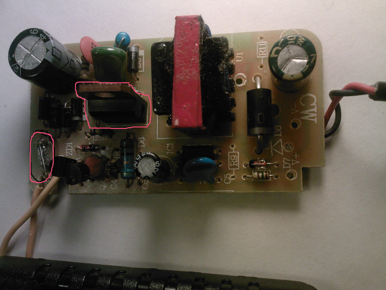

(#) kezdomotoros hozzászólása Jún 16, 2018 /
Szevasztok!
Hozzájutottam egy kis kapcsolóüzemű táphoz,és sajna nem működik.A jele PLIU-1077 ,12V 2000mA.
Szétszedtem,-kérlek benneteket,aki látott ilyent,írja meg,hogy a két bekeretezett alkatrész mi?,-és
érdemes-e javítani?Előre is köszönöm,szevasztok
kezdomotoros
(#) tbarath válasza kezdomotoros hozzászólására (») Jún 16, 2018 /
Az a TO-220 tokozásúnak tűnő IC akát maga a buck IC is lehet, pl. LM2596 vagy hasonló.
Érdemes-e javítani? Érdemes lehet ha tudod mi a baja, vagy ha tanulni szeretnél. Ha csak egy működő 12V/2A táp kell, akkor nem gazdaságos, mert árgépen kb. 1000 Ft-tól kezdődnek az ilyen tápegységek.
(#) elektroncso válasza kezdomotoros hozzászólására (») Jún 16, 2018 /
A bal oldali átlátszó bekeretezett valami egy biztosíték. Ha szakadt akkor zárlatos a táp, hogy megéri-e foglalkozni vele azt csak te tudhatod. Én megjavítanám magamnak, feltéve ha a hibás alkatrész nem drágább mint egy új.
