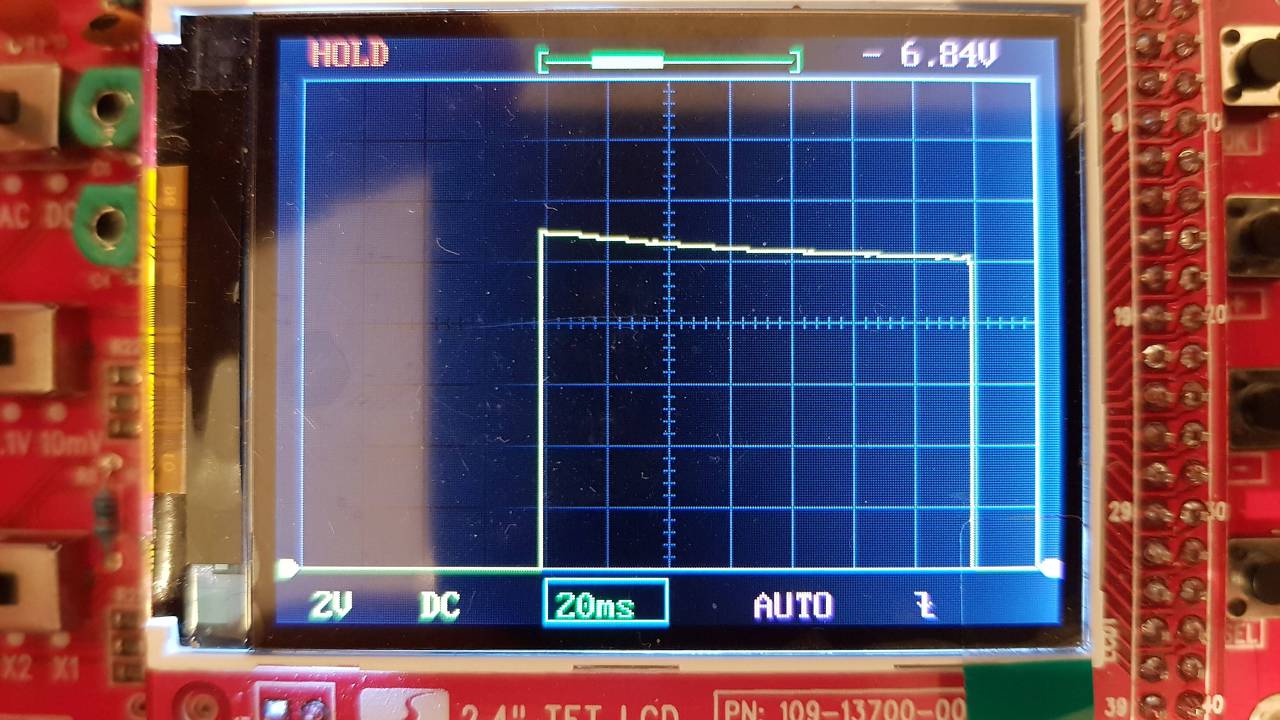

Elkezdtem R3-t cserélgetni, C3 nincs bekötve.
100k működik, kapcsol ki-be 4.7k működik, kapcsol ki-be 1k működik, kapcsol ki-be 510 működik, kapcsol ki-be Ha bármelyik mellé beteszem C3-t (100nF), akkor induláskor reset állapotban van (Q0 ra kötött led világít). Utána gombnyomásra átvált Q1-re és ott is marad hiába nyomkodom. 100 ohm- nincs reset, körbemegy a számláló nyomkodással. C3 bekötése itt nem változtat a dolgon továbbra is körbe lehet járatni. C3 nélkül működik csak nincs power on reset, de most már szeretnék
C3, R3 maradt a helyén (100nF, 100k) C2-t kivettem. A helyzet véltozatlan vagyis, indulásnál Q0-re kötött led világít, gombnyomásra átvált Q1-re és ott is marad.
C3, C2 kiszedve, működik de bizonytalanul kapcsol. C3, C2, R2 kiszedve, még bizonytalanabbul kapcsol. C2, R2 kiszedve (vagyis C3 vissza), ugyan az mint a legelső.

A reset probléma továbbra is maradt de az órajel felfutása sokkal meredekebb lett.
Az a baj, hogy ez a kapcsolas nagyon gány. Nem lehet egy digitalis IC kimenetet 100nF-dal terhelni (C3). Az orajel felfutasi meredeksege meg mindig lassu, de legalabbis az adatlapban megadott maximum erteket tullepi. 510 Ohm * 100nF * 5 = 255us. Ettol meg mukodhet, de nem tudni, hogy meddig, es milyen korulmenyek kozott. A szkopon nem latszik, de miert is latszana 20ms/DIV osztasban, hogy 15us-nal lassabb vagy gyorsabb? Minimum kellene egy Schmitt-triggeres kapu, amivel a power on reset-et meg lehetne tisztessegesen csinalni, plusz egy masik az orajelhez. Nem ismerem a CD40xx sorozatot, de biztos van valami tok, ami jo lenne a celra. A reset miatt OR kapu lenne a jo, de meg lehet ket diodaval is tákolni, akor eleg nagyjabol barmi, amiben van 2 Schmitt-triggeres kapu. A jelen aramkor vizsgalatahoz kellene egy gyorsabb, ketsugaras szkop, amin latni a rovid tuskeket. A jel tetoesesebol latszik, hogy a merozsinor nincs kompenzalva, bar ezeknel a digitalis mereseknel (indikacioknal) nem sok jelentosege van.

1., Használd a Q0 lábat bekapcsolás jelzőnek, mert ezt írtad valahol - rátehetsz egy tranyós-ledes részt, hogy ne terheld a kimenetet annyira. Akárhányszor ráadod a tápot, mindig ide áll be az IC - de teszteld le. Ezért nem kell a C3. 2., Q1 lehet a tényleges, fet felé menő kimenet, Rgs legyen 100k. Q2 a resetelő láb, ahogy a rajzodon is van. Nekem működik - még "szabálytalan" clock impulzussal is....- természetesen beviheted a clock impulzust szabályosan is, ahogy az adatlap írja, erről is már beírtam hétfőn és reagáltál rá.
Egyébként a C3 jelenléte akkor okoz zavart, ha nincs a 15 - gnd között a 100 k.
A ledek előtt a paneleden nem látok előtét ellenállást. A hozzászólás módosítva: Máj 24, 2018
Ha a C2 és R2 értékét csökkented, azzal tudsz még meredekebb jelfelfutási sebességet elérni.
C2 -vel lemehetsz akár 10nF -ig is (de akár még az 1nF -ot is bepróbálhatsz). R2 még akár el is hagyható, de ezt már említettem. Ha stabilan működik, akkor meg a C3 -mal (szerintem) nem érdemes foglalkozni...

Ez a jelenseg letezik, barmikor kiprobalhatod egy szamlaloval. Meg az adatlap sem veleltlenul irja a minimalis felfutasi meredekseget. Ezek tenyek, barmennyire is hihetetlenek. Volt szerencsem 15 eve, utazassal egyutt 1 ora alatt 60.000 Ft-ot keresni azzal, hogy egy napok ota nem mukodo, uj fejlesztesu eredmenyjelzot 1 perc alatt megjavitottam azzal, hogy berakattam a tervezovel 1 Schmitt-triggeres kaput a shift regiszter lanc orajele ele. Sokan nem figyelnek erre, pedig alapszabaly az elvezerelt eszkozoknel.
Egyebkent meg terhelesnek igen jelentos, amikor egy digitalis TP kimenet atkapcsol, mert van egy nagyon rovid ido, amig az also es felso FET is nyitva van. Ilyenkor igen nagy aramok folynak keresztul a kimeneti meghajton, legfeljebb rovid (1..2ns) ideig. Tobbek kozott ezert is fontos a jo hidegites a digitalis aramkoroknel. De a hidegito az IC-n kivul van, a chip-en akkor is lesz egy minimalis feszultsegugras. Lehet, hogy csak mV-ok, de a kuszobszintnel ez pont eleg.

Nem fogok meglepodni. Nem azt mondtam, hogy nem lehetseges, hogy mukodik, hanem azt, hogy tobb ponton is hibas a kapcsolas. Mivel nem garantalt a mukodese, ezert nem jo kapcsolas, még akkor sem, ha eppen most azt csinalja, amit a tervezoje akar. Ha egy szamlalo ossze-vissza lapked, es az orajele egy 100kOhm - 100nF RC tagrol jon, akkor az elso dolog, ami a hiba okanak velheto, az a fenti RC tag. Lehet, hogy mastol (is) rossz, de ez az egyik, amit tisztaba kell tenni. Nyilvan a kimenetre direkten kotott LED, sem a 100nF terheles sem jo.
Ezeket már mind leírtam. A kapcsolás egyébként erre a célra jó, direkt csak a tesztért össze is raktam..
![]() Az a 100 nF ( C3 ) nem terhelés, bocs. Az akkor lenne, ha a gnd felé lenne vezetve. Aztán más dolog egy precíz számláló, de ez most nem az. Jól kell összerakni, ennyi. Biztos a dugdosós panelnél van valami gond, ha nem működik jól - én forrasztok.
Mar hogyne lenne terheles!? Ha a C3 kondenzatorod fel van toltve 12V-ra (marpedig fel van) es az IC kimenete felmegy H szintre, akkor neki ki kell sutnie a kondenzatort. Tehat az IC kimeneti meghajtojanak a felso FET-jen fog keresztulfolyni a kisuto aram.
Egyebkent pedig alapveto dolog, hogy valtoaramu szempontbol a tap es a GND azonosnak tekintendo. Mi az hogy preciz szamlalo??? Teljesen mindegy, hogy mire hasznalod, egy orajelre egyet kell lepnie. Ez egy hibas kapcsolas, hiaba rakod ossze "jol", attol nem lesz jo. A dugdozos panel is bevisz sok hibat, ezt nem vitatom, de attol meg a kapcsolas maga rossz. Ezen nincs ertelme vitatkozni.
