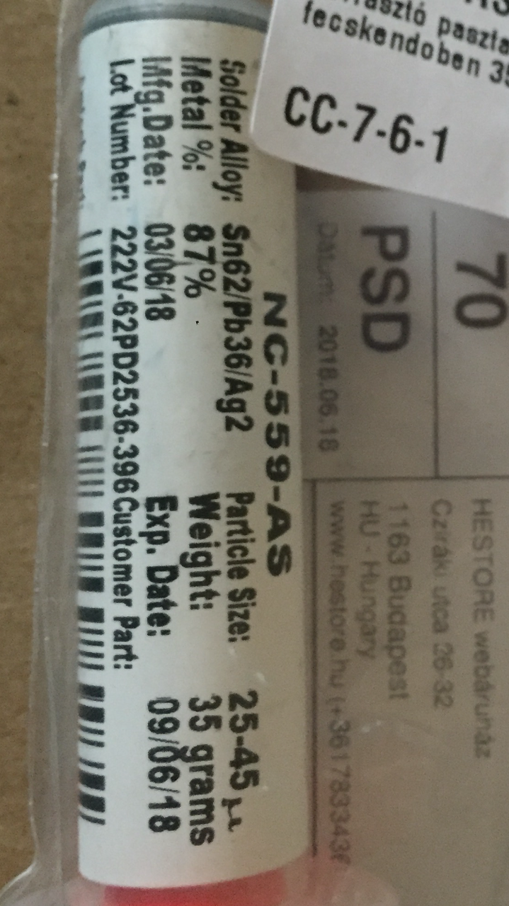

Megjött az AMTECH paszta, természetesen lejártat küldtek. A másikat meg visszaküldtem azt mondják bevizsgálják.
![]() Azért kipróbáltam, jobb mint a másik, sokkal kisebb golyókat is tudok vele csinálni. Holnap kondival is megpróbálom. Ez a lejárat mennyire befolyásolja ezek működését? Remélem küldenek végre egy frisset.
Az cink főleg, hogy nem kis cég.
Ha megfelelően tárolták akkor semennyire, persze ha több mint 10 éves akkor necces. Amint látom ez még csak 1 napja járt le, akkor sem szép tőlük. Próbáld meg megreklamálni. Hűtőbe tárolva amúgy nem lesz baja, akár egy év múlva is használható. Többet nem tudok mondani róla mert nekem sincs meg olyan rég. |
