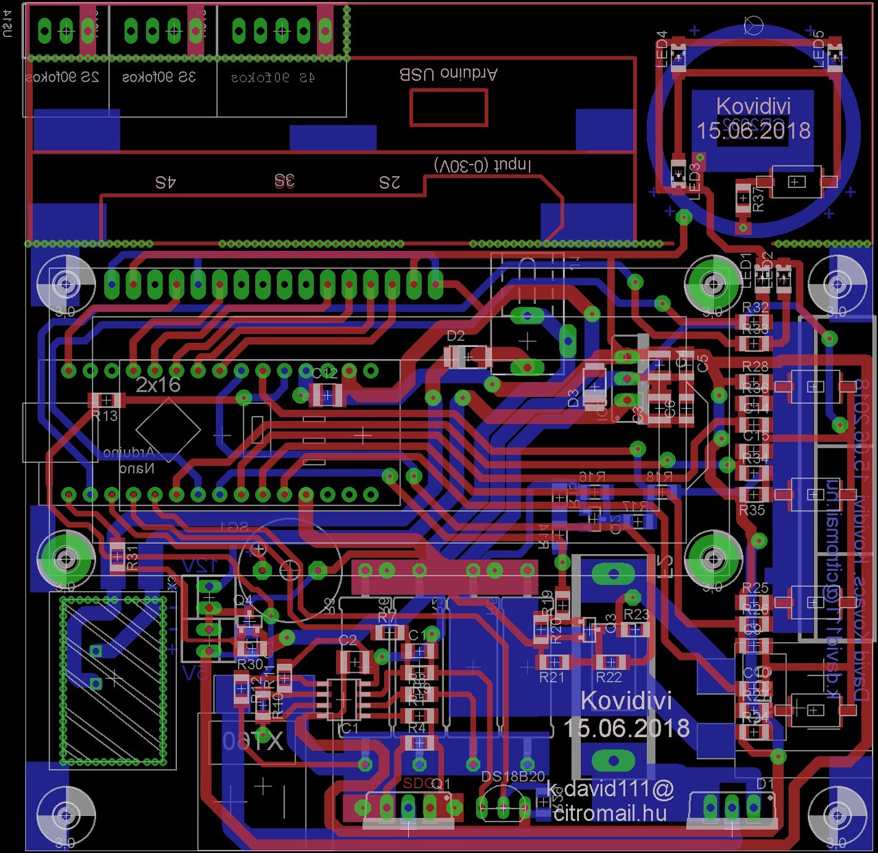

(#) Kovidivi hozzászólása Jún 19, 2018 /
Na engem is utolért az "10x10-es nyákra csak egy nyákterv rakható fel" probléma. Az 5$-ból 62$ lett A nagy nyákra merőlegesen kell ráforrasztani további 3db kis csík nyákot, amik tartják a csatlakozókat. Na sebaj, megyek a másik szolgáltatóhoz, ahol lehet "ügyeskedni".
(#) Kovidivi válasza Kovidivi hozzászólására (») Jún 19, 2018 /
Jlcpcb-nél ugyan arra a nyákra 15$ helyett (pcbway) csak 10.7$-t kell fizetnem, ha elfogadják. De nem fogadták el. 4 különböző tervet véltek felfedezni. Pont azért találtam ki ezeket a keskeny nyák darabokat, amik tartják a csatlakozókat, mert volt még hely a 10x10cm-es nyákon. Plusz egy mini LED-es kulcstartó a sarokban elfért.
A következő lépés az lesz, hogy ok nélkül átvezetek vezetősávokat minden nyák részen, a rengeteg via helyett pedig felrakok valami SMD feszültség stabilizátort, aminek véletlenül pont ott lesz hűtőfelülete, amin lesz rengeteg via, hogy a hő át tudjon jutni a hátoldalra, mint ahol el kell törjem a nyákot. Persze nem folyamatos lesz ez a via "vonal", csak annyira, hogy ne legyen feltűnő.
Szerk: a nyak2-t elfogadták!
