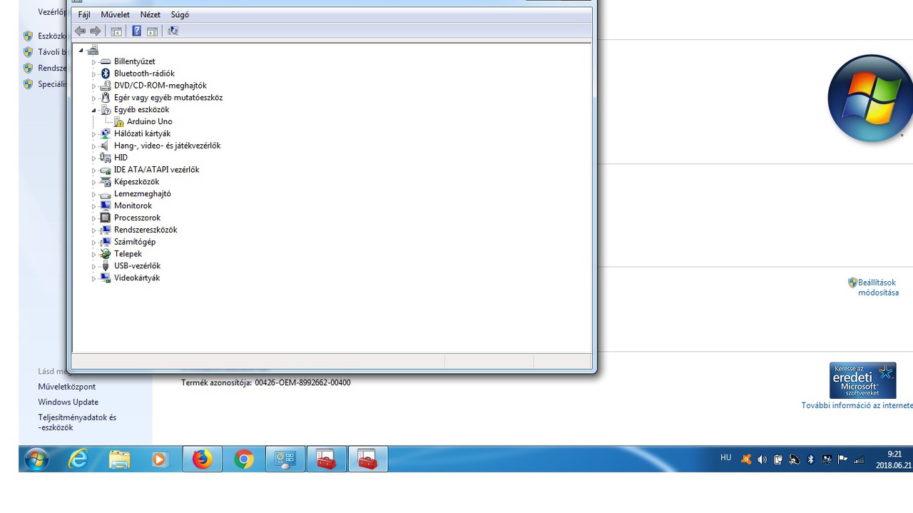

Sziasztok. Van egy arduino uno-m. Aminek fel kellene automatikusan települnie. Azt írja az illesztő sikertelen hiába kerestetem hiába frissítem azt írja nem lehet telepíteni. Mit rontok el?
(#) vargham válasza kowi hozzászólására (») Jún 21, 2018 /
USB soros illesztő típusa? Esetleg egy fotó az egészről.
(#) Sanyesz5 hozzászólása Jún 21, 2018 /
A fentebb linkelt hozzászólásban mellékeltem egy programot, lenne egy jelenség amire hátha a nálam okosabbak tudnak megoldást.
Tegnap még bluetooth terminálon keresztül küldtem neki a parancsokat, már akkor furcsa volt hogy akkor veszi be csak ha 3x-4x elküldöm ugyanazt.
Ma megcsináltam androidos app-al a csúszkákat, a helyzet ugyanaz, elmegy pozícíóra de eszméletlen darabos, mintha a kapcsolatot a parancs után egy kis idővel bontaná is.
Lát valaki bármit a programban ami erre utal?
( a kapcsolat rendben van, minden parancs után villan a led arduinon)
A hozzászólás módosítva: Jún 21, 2018
(#) kowi válasza vargham hozzászólására (») Jún 21, 2018 /
Win10-en azonnal felismerte. Csak a laptopom nem hajlandó (win7) Mit értesz illesztő alatt? Nincs átalakító usb-ről megy. FTDI drivert töltsem le?
(#) vargham válasza kowi hozzászólására (») Jún 21, 2018 / 1
„Mit értesz illesztő alatt?”
Azt az IC-t, ami az ATmega328P mikrokontroller TTL UART és a PC USB között van. Lehet FTDI, CH340, ATmega8u2, stb. Mindhez más driver kell.
Ha a számítógép felismerte, hogy Arduino Uno, akkor ATmega8u2. A driver ott van a telepített Arduino könyvtárban, onnan tudod felrakni.
Igen közben rájöttem mire gondolsz ATmega8u2 van benne. Csak nem értem win10-el hogyhogy azonnal működik... Most kezdem a tanulást. Kicsit szájbarágósabban le tudnád írni melyiket rakjam fel? Mert az Arduino könyvtárban van a driverek közt usb FTDI csak azon belül van pár dolog
Meglett köszönöm!

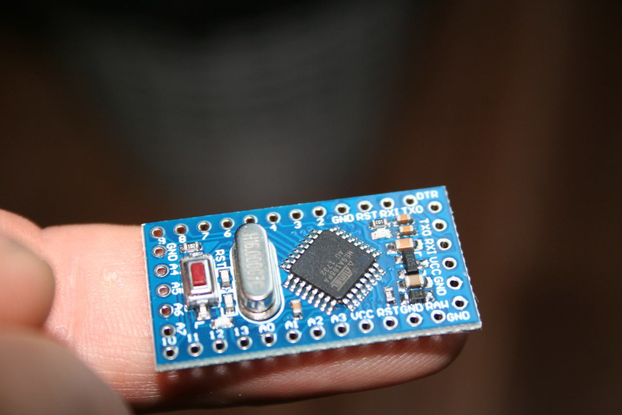

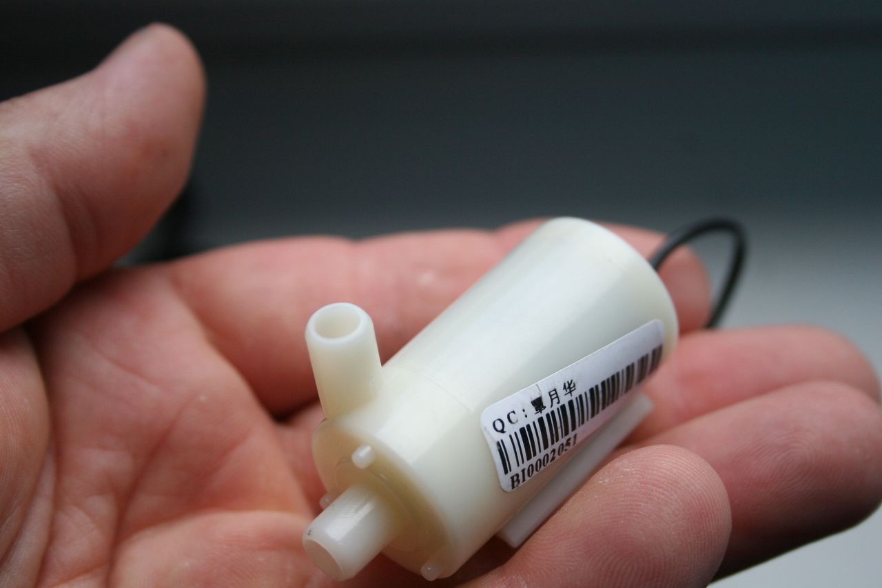

Sziasztok! Szereztem egy ilyet mit kell tennem ahhoz hogy ezt programozni tudjam ? Virágöntöző autómatát szeretnék csinálni Van hozzá egy ilyenem, és egyilyenem is. .. Nagyon szépen köszönöm a segítséget

Azt hiszem hogy a kis nanóm csak soros porton tud programot fogadni .. erre nem figyeltem vásárláskor . lehet hogy kéne valamit forrasztgatni ez ügyben ??

Én egy Arduino UNO R3-at használok programozónak:
Arduino Pro Mini programozás Arduino UNO-val
