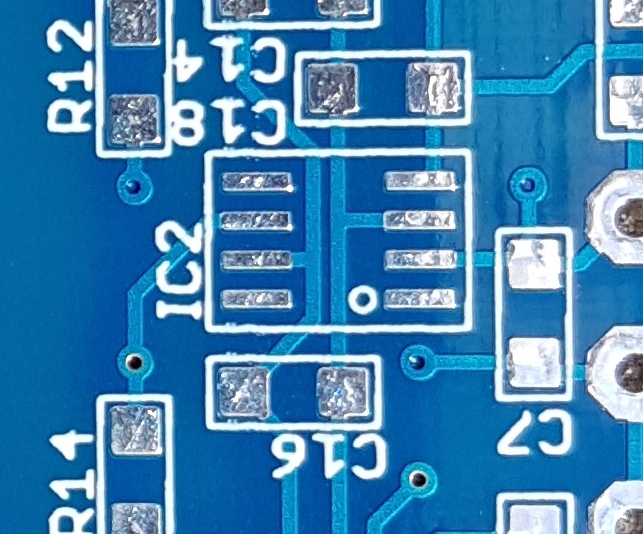

(#) Alkotó válasza Alkotó hozzászólására (») Jún 24, 2018 / 1
Tökéletesen sikerült megvalósítani a "nem forrasztandó" oldalátkötő pad-ek takarását a forrasztásvédő lakkréteggel.
bbb tippje, a tulajdonságok lapon történő STOP pipa kivételére jól működött.

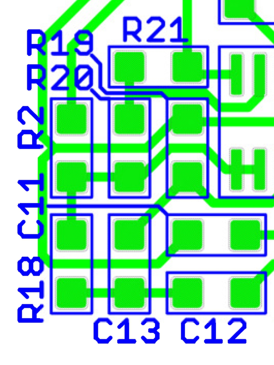

A panelize.ulp kapcsán utólag figyeltem fel egy szerintem lényeges részletre, amiről eddig nem volt szó. Tévesen azt tételeztem fel, hogy a 25-26 rétegről készít egy másolatot 125-126 rétegszámon. Ez csak részben igaz, mert nem a réteget másolja le, hanem csak a rétegen lévő megnevezéseket. Persze ez a két dolog akár egybe is eshet, de semmi nem tiltja a "name" rétegekre egyéb feliratok, vonalak vagy egyéb rajzi jelek elhelyezését, amiket a panelize segédprogram nem másol le.
Mellékeltem egy kis ábrát, amin látszik hogy a sűrűn elhelyezett alkatrészek pozíció-feliratait nem tudjuk mindig közvetlen az alkatrész mellé tenni, ezért szükség van mutatóvonalakra. Pl. ezeket nem másolta le nálam a "panelize".
A jelenséget nem tekintem hibának, és jó eséllyel valahová ez le is van írva, de nekem nem szólt senki, nem is tűnt fel magától, ezért hiányos lett a felirati rétegem. Azért rugózok egy kicsit a témán, mert azt remélem ezzel jobban belém vésődik a sajátosság, illetve mások gondolnak majd erre hasonló esetben.
Ha jól tudom, az ULP-ok forráskódja nyitott. Nem tudom mennyire összetett egy ilyen segédprogram, de esetleg a hozzáértők átírhatnák úgy, hogy globálisan másolja a réteget, ne csak részlegesen.
(#) bbb válasza Alkotó hozzászólására (») Jún 25, 2018 /
Azok a nyilak is a 25-26-os rétegen voltak neked? Egyébként, régebben a cadsoftos időkben még működött a fórumuk, ahol lehetett jelezni az ilyen jellegű dolgokat, szerintem az Autodesk se zárkózik el tőle...
(#) Alkotó válasza bbb hozzászólására (») Jún 25, 2018 /
Az R19, R20 és C11 alkatrészek mutató vonalai nem kerültek át a 126 rétegre, pedig a 26-os rétegen ott voltak. Ezt én nem vettem észre, ezért lemaradt a réteg feliratából.

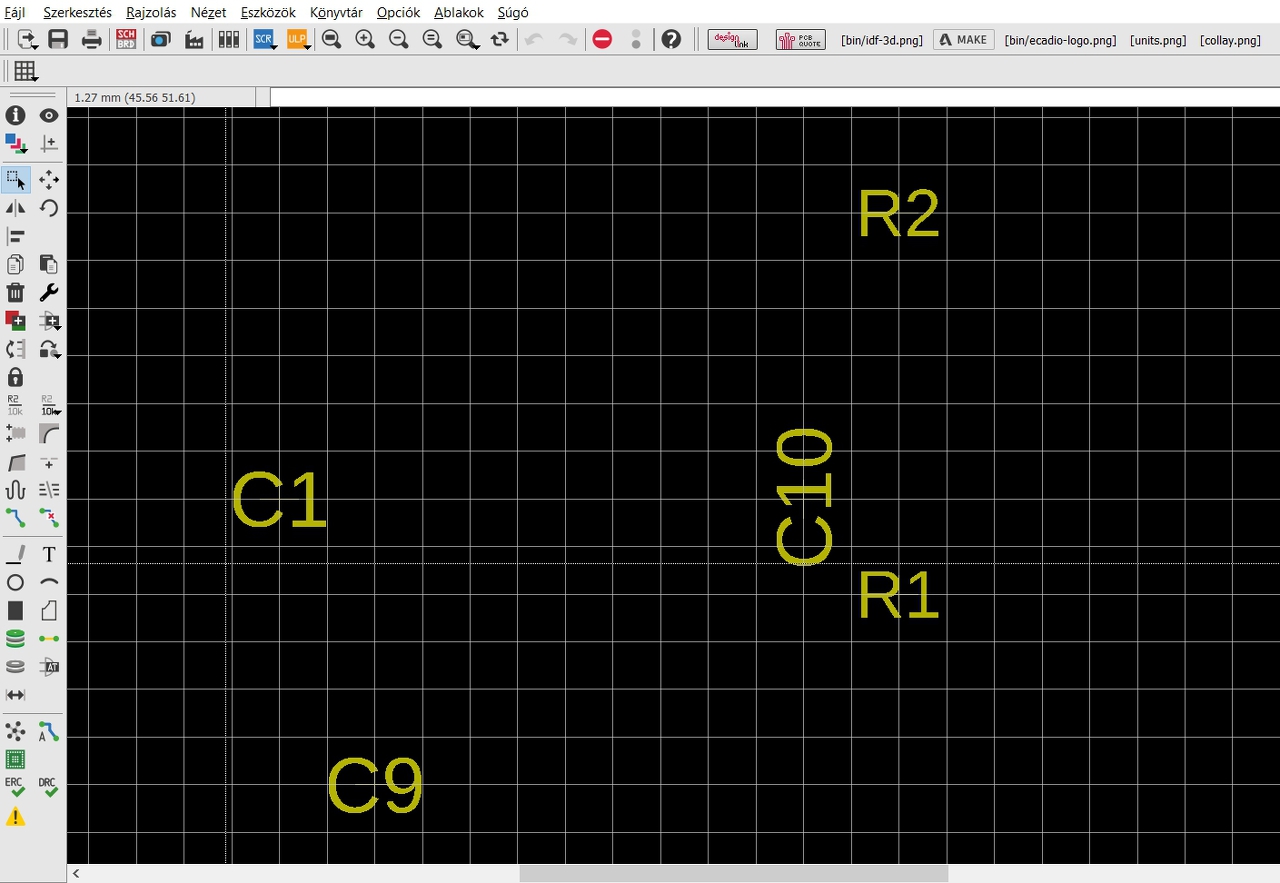

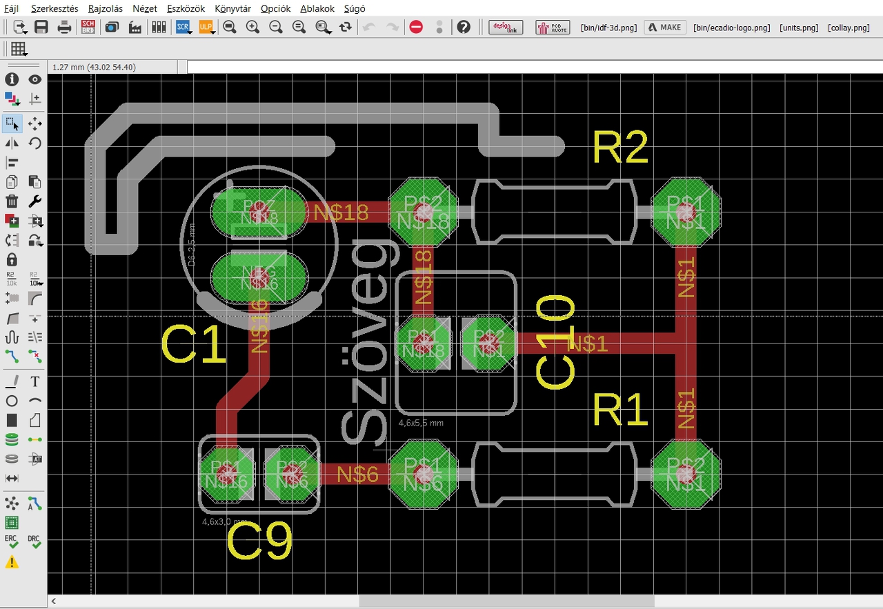

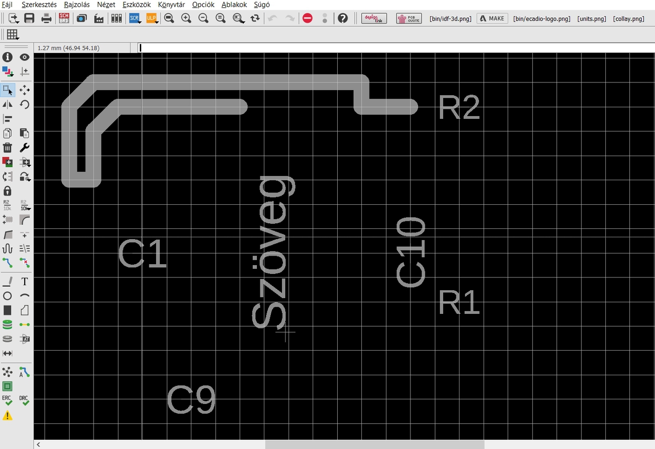

Azt gondolom nincs megfejtendő rejtély. Az ULP sajátossága adott.
Mellékeltem azért egy példát, habár én már korábban is körbejártam a kérdést a tőlem telhető alapossággal.
Egyértelműen csak és kizárólag a neveket menti, és semmi mást.
(#) bbb válasza Alkotó hozzászólására (») Jún 26, 2018 /
Megnéztem az ULP forrását. Érdekes ám Még csak nem is minden szöveget ment át! A forrás szerint csak azokat a szövegeket menti át, amelyiknek az Attribútumnál lévő Value mező értéke megegyezik az Elementnél lévő Name mező értékével...
Ez valahol érthető is, hiszen ezek azok a szövegek, melyek az alkatrészek másolásakor változnak. Így tehát a megoldás erre a problémára:
Amiket szeretnél még így pluszban felrakni, azokat ne erre a rétegre helyezd el, hanem pl. a tDocu/bDocu, vagy a panelizált 125/126-os rétegekre.
