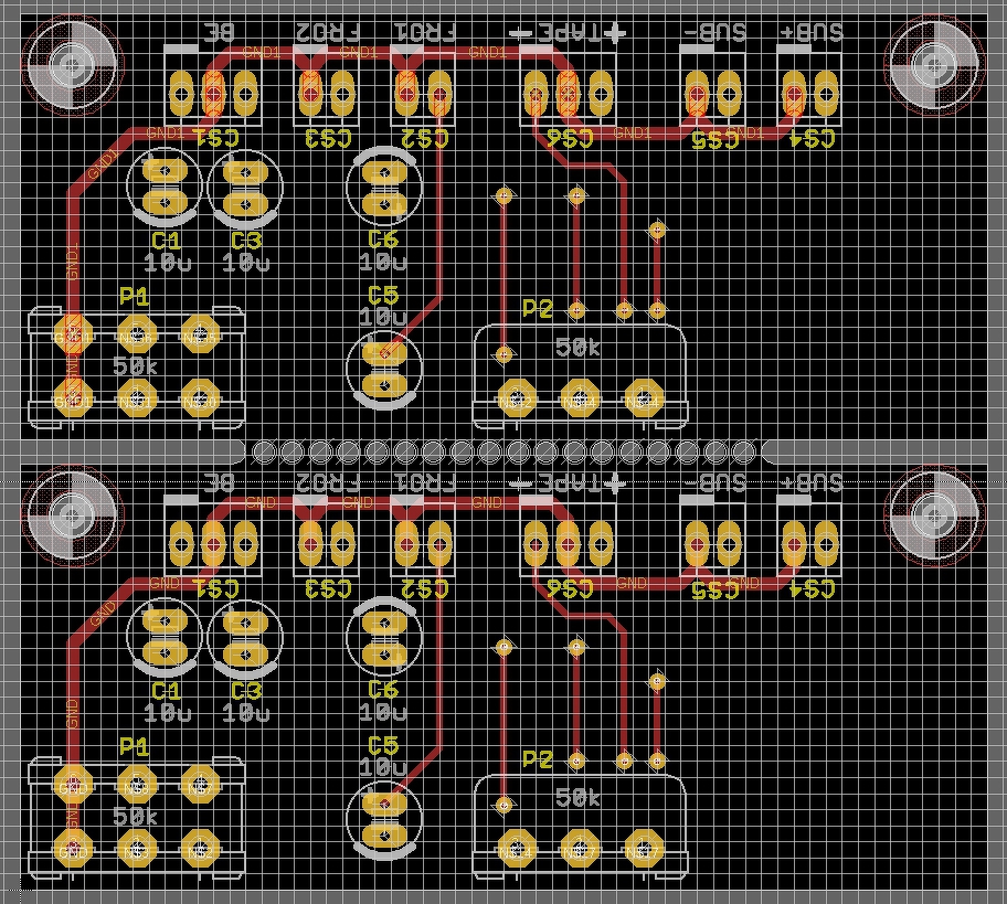

Az én verziómnak része volt a keresett ULP. Tudtam használni, és így már valóban racionális a panelizálás.
A jobb láthatóság miatt csak a top oldal képét tettem fel.
Esetleg azt még tudhatná az ULP, hogy az eredeti szöveg tulajdonságait is átörökítené az új rétegekre. A gyártók általában elvárják a vektoros formát, mert így garantálható a szövegek való hossza és helyzete. Kis töprengés után, csoportosan tudtam módosítani a szövegek Font paraméterét.

(#) Lucifer válasza Alkotó hozzászólására (») Jún 7, 2018 /
„A gyártók általában elvárják a vektoros formát, mert így garantálható a szövegek való hossza és helyzete. Kis töprengés után, csoportosan tudtam módosítani a szövegek Font paraméterét.”
A normalize-text.ulp egy pimpelt ULP amivel ezt meg tudod tenni:
https://github.com/martonmiklos/ulps_for_eagle
Ugye a panelize.ulp a külön rétegre rakja át a feliratokat, lehet azzal nem fog működni, de akkor meg kell reszelni.

Ez a panelizálás valoban jol megy. Ma én is átrajzoltam 6 mikroNYÁKot.
Ami még egy kicsit gondot okoz, az a Gerber átalakito. A CAM processzor müködik, de azt hittem, hogy a listán szereplö lehetöségek fixek, azaz azokat nem lehet átirni, csak ujakat adni hozzájuk (csalodtam), de végül megoldottam, és szép hibátlan Gerber fájlok keletkeztek beleértve a marási vonalakkal. . Kiváncsi leszek majd mit szolnak hozzá Kinában...

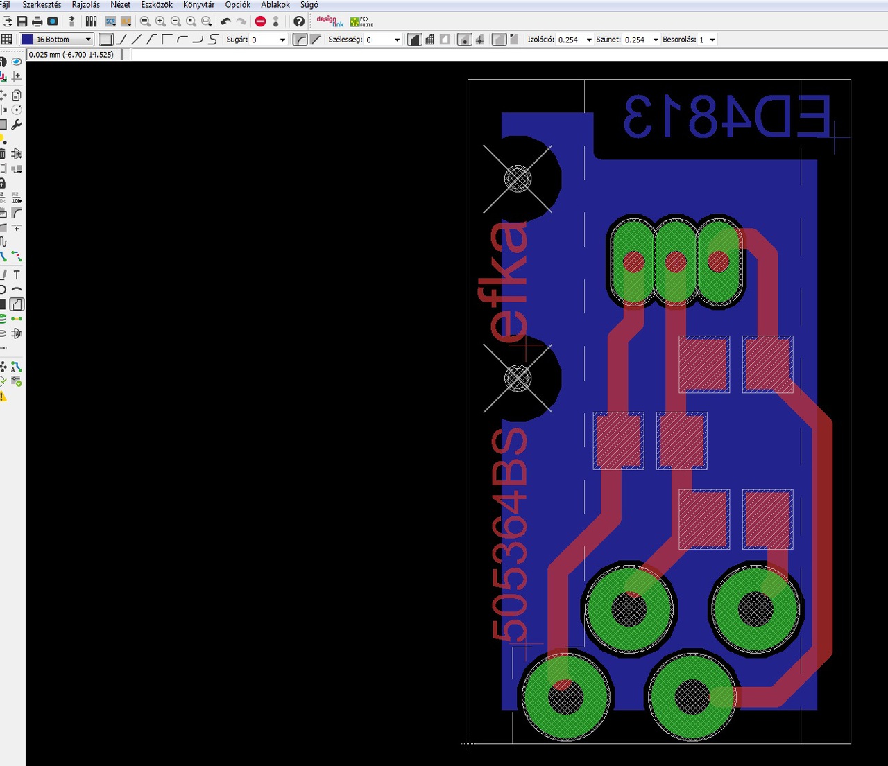

(#) kakukk hozzászólása Jún 15, 2018 /
Eagle funkciót keresek. Kérlek segítsetek!
A feladat a képen látható árnyékoló réz réteg létrehozása.
hogyan tudom úgy megcsinálni, hogy a padeket egy meghatározott távolsággal "kikerülje".
Ilyenkor ugye csak egy téglalapot kell rajzoljak?
(#) niedziela válasza kakukk hozzászólására (») Jún 15, 2018 /
Ha rajzolsz egy poligont az ki fogja kerülni
(#) kakukk válasza niedziela hozzászólására (») Jún 15, 2018 /
Csak simán rajzolok egy teli poligont a Solder oldali vonalvezetés fóliájával?
Csak egy szaggatott vonalat látok utána a kontúron.
A hozzászólás módosítva: Jún 15, 2018
Igen, ha meg elnevezed a poligont valamelyik sáv nevére, akkor ahhoz kapcsolódik thermal kötéssel. Ha nem nevezed el semminek akkor mindent kikerül a DRC alap távolsággal.
Bocs a láma kérdésért, de átnevezni egy poligont hogyan lehet?
name ikon és kattint a poligonra
Igy akkor kikerüli a padet, feliratot és a furatot is?
Hogyhogy csak szaggatott vonal látszik?
Az Eagle meg tudja mutatni valójában hogy fog kinézni?

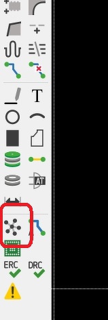

Van egy 5 pötty ikon Ratsnets az nyomd meg, hogy lásd a poligont
(#) Alkotó válasza kakukk hozzászólására (») Jún 15, 2018 /
Nyomd meg a melléklet szerinti ikont. Akkor jó eséllyel megmutatja amit látni akarsz.
Szuper! Köszi!
Még egy apró kérdés.
Hol tudom beállítani a panel szélétől és a furattól a távolságot?
Szeretném lefelezni az 1mm-t.
A DRC értékeket néztem de, nem találtam melyik lehet az.
(#) Lucifer válasza kakukk hozzászólására (») Jún 15, 2018 /
DRC -> Distances -> Cooper/Dimension
(#) Skori válasza kakukk hozzászólására (») Jún 15, 2018 /
A polygon tulajdonságainál meg tudsz adni szigetelési távoltságot, ennyire közelíti meg a többi objektumot a nyákon, a DRC-ben meg be tudod állítani, hogy mennyire legyen közel a panel széléhez.
