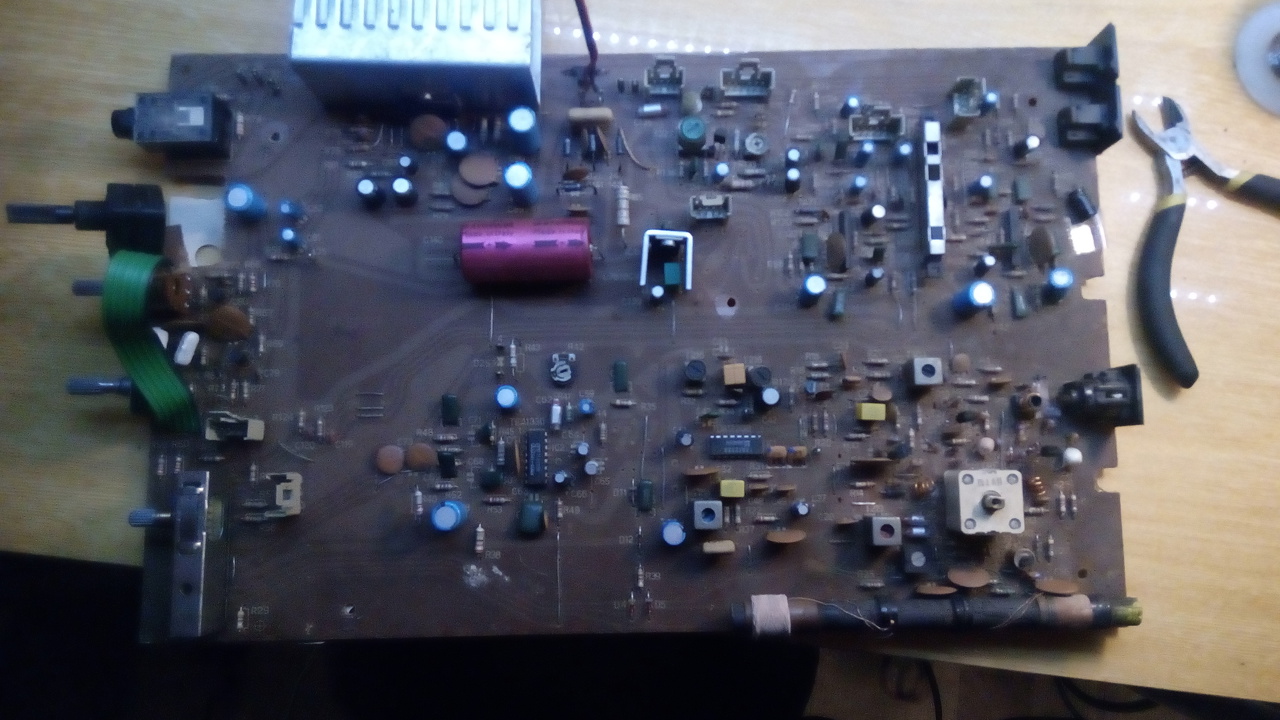

Keresem az europhon rck 1540 régi music-center rádiórészének kapcsolási rajzát.Hibás az fm része. Először antennával volt teljesen érzéketlen,az első tranzisztor lábához érve halkan szólt.Szétszedtem, az első 3 tranzisztort kicseréltem újra, mindent átforrasztottam.A rádió am-fm része 4 tranzisztor+tda1220ic.Most antennával vannak állomások kis hangerővel közte hangosan sistereg,a sáv végefele egy két adó zajosan és hangosan szól.Mi lehet a baj?

Lefényképeztem a panelt._Aamire jutottam:
Ha egy másik zsebrádio kf jelét rákötöm a kfKF szűrőre akkor is olyan hangerőn szól, mint a saját hangolásával, de ha félrehangolom, vagy nem kötöm rá az antennát, csak közelitem, akkor nagy hangerővel csak sisteregve, torzan szól._Lehet, hogy a tda TDA 1220 ic IC hibája? A hozzászólás módosítva: Szept 22, 2017

aAz első kép:

Megoldottam máshonnan kapott segítséggel: a demodulátor kör KF-ének kapacitása szakadt meg.Nem lehetett hangerő maximumot beállítani. Csak kis mértékben szabályzott. Párhuzamosan forrasztva egy 22pF kondit a tekerccsel, be lehetett állítani.
