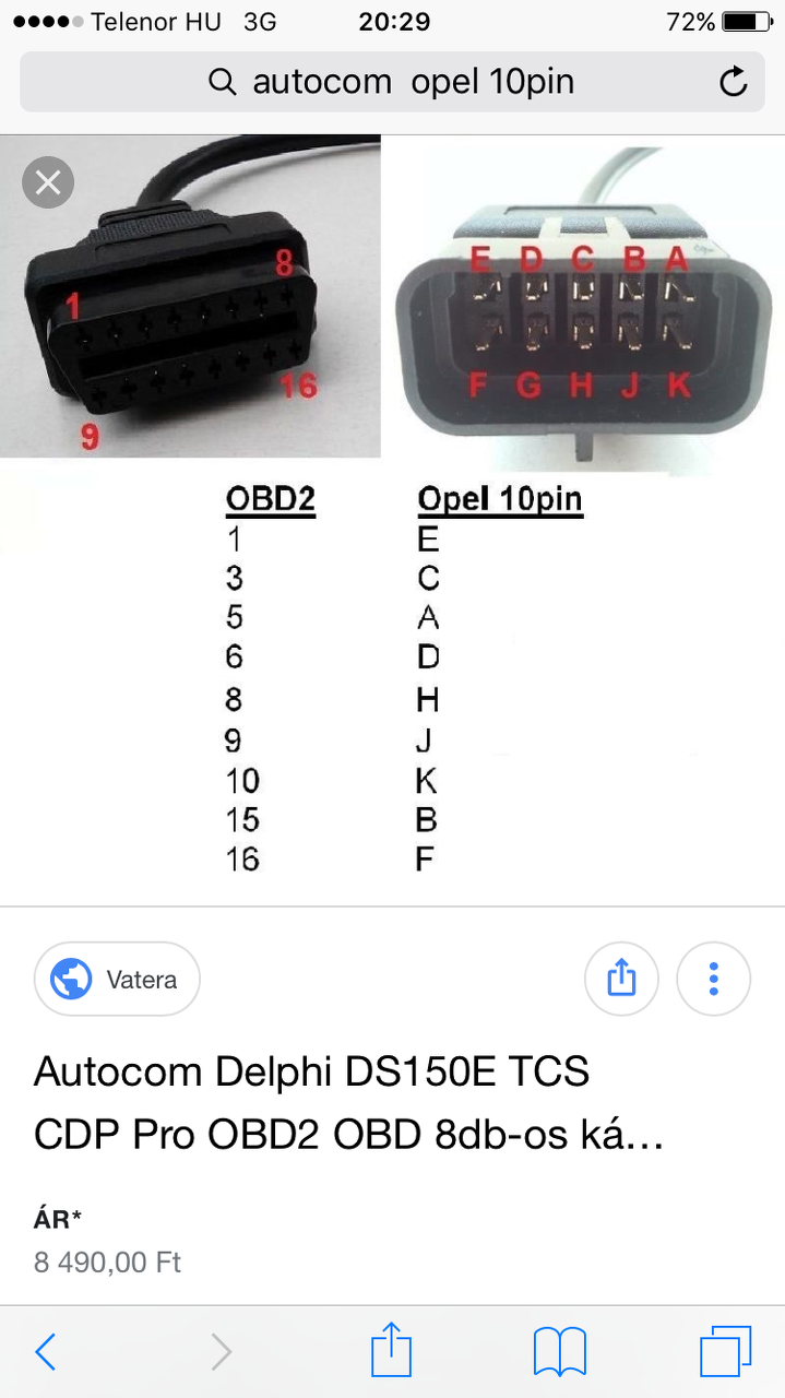

(#) molnarp válasza mlaci989 hozzászólására (») Jún 24, 2018 /
Eszerint is így van.
(#) mlaci989 válasza molnarp hozzászólására (») Jún 24, 2018 /
Akkor a többi ami be van kötve az fölösleges.?
Mindjárt átkötöm és jelentkezem.
Nem tudom most fejből hogy az immo, légzsák, riasztó stb melyik pinen kommunikál. Megnézem majd az enyémen melyikek vannak még bekötve.
Siker! Átkötöttem ahogy kell és működik a rendszer. Volt is valami 40-50 hibakód a tárolóban... Holnap lehet bütykölni
Köszönöm a segítséget!
A hozzászólás módosítva: Jún 24, 2018
Örülök! Azt nem értem hogy hogy volt ez máshogy bekötve. Gondolom ebayen vetted. Azt nem írták hogy melyik diagnosztikához van az átalakító? Csakhogy más ne szívja meg.
Egy figurától de keletről származhat. Azt írták hogy a régebbi ope-lhez való. Jól működik élő adatokat szépen mutassa örülök hogy működik!
Autocomhoz láttam valami hasonló bekötésűt ami neked volt, nem is értem az hogy megy ha nincs rajta a Kline.
Pontosan ez az. Így volt nálam is bekötve. Nem tudom hogy bír működni így nálam nem ment.
