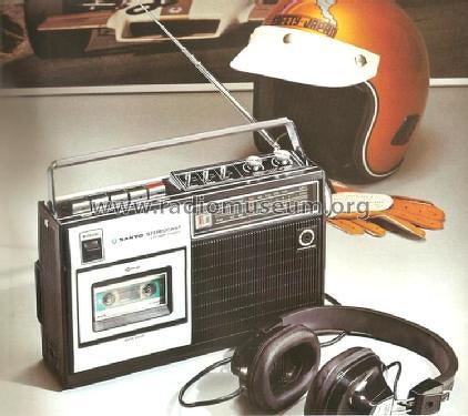

Sziasztok. Lenne egy ilyen rádióm: Sanyo M4420. A magnó részével már nem foglalkozom. A rádiót hallgatjuk a konyhában. Magyarországon lehetett kapni. Érdekes módon kapcsolási rajz sehol. Sem a Kádár Géza sorozatban, sem az interneten az Elektrotanyán nincsen. Ebay-on árulnak ilyen papír alapú service manualt, 3500 Ft + nem tudom még mi plusz. Ennyiért inkább kidobom, új korában nem került többe a magnós rádió. Az egy baj, hogy a megszokott helyén nagyobb készülék nem férne el. Eredetileg OIRT sávos, egyedi módon a légmagos tekercsekbe méhviasszal voltak rögzítve az áthangolást szolgáló vasmagok. Visszahangoltam, amennyire tudtam, de szerintem a konstrukció sajnos elég érzéketlen, és a manapság elmaradhatatlan AFC is hiányzott belőle. Bajok vannak az aránydetektor körül. Csak úgy megfelelő a hangerő, ha valamennyire mellé van hangolva, így meg 2x jönnek be az adók egymás mellett. Az oszcillátor kör kialakítása is érdekelne, mert leágazásos az oszci tekercs, és mert az AFC beépítése után csak a sáv felét tudja, illetve az AFC varicapra adok + 5Voltot, és úgy tudja a másik felét. Jó lenne egy rajz, mert érdekelne, lehetne-e még belőle egy normális rádiót csinálni? Le is fényképezhettem volna, de találtam ezt a rádiómúzeumos képet, csak éppen kapcsolási rajz róla ott sincs fenn valamiért.
(#) fecameca válasza fecameca hozzászólására (») Jún 25, 2018 /
Érdekes, hogy ehhez nem lehet rajzot beszerezni, pedig Magyarországon árulták. Elég szokványos, és már elavult kapcsolás, hiszen csak rezgőkörök vannak benne, nincs piezó szűrő, a hang végfokozat is trafós. Mindegy, az aránydetektort én rontottam el az AFC-vel, pedig a koncepció jó volt. Megmértem az aránydetektor kimenetén mindkét irányba félrehangolva a hibafeszültséget, az oszcillátor rezgőkörére tettem egy varicap-ot. (Valami BB, talán BB139) Először nagyobb kondenzátorral sorba, de végül kiderült 10 pF elég lesz. A baj az volt, hogy túl kicsi ellenállásokat tettem be, legalábbis az aránydetektor kimenetére 10 Kiloohm, nem is értem miért, úgy látszik, nem álltam a helyzet magaslatán, hiszen ott 50-100 K nagyságrendű ellenállások szoktak lenni. Így már teljesen jól be lehetett hangolni. Az oszcillátor elég rossz helyen van a skála alatt, körbe építve forgó kondenzátor, KF, stb. nem sikerült kideríteni, lehet- e nagyobb sáv átfogás? Marad a ketté osztott sáv, mikor is a felső részt a varicap-ra ellenálláson keresztül juttatott stabil +5 V állítja be.
