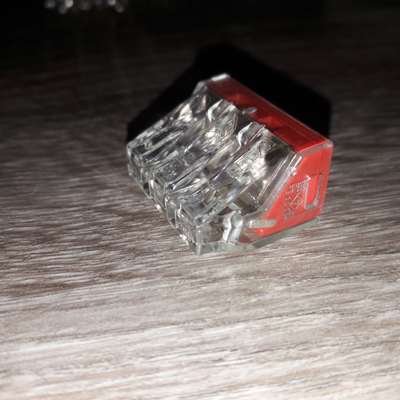

(#) gordonfreemN válasza gordonfreemN hozzászólására (») Jún 26, 2018 /
6mm2-ig fogadó wagot kaptam ma, de ez nem a 221-es széria hanem a 773-mas
A hozzászólás módosítva: Jún 26, 2018
(#) sámli válasza gordonfreemN hozzászólására (») Jún 26, 2018 /
Ez csak tömör és hajlékony vezetékhez jó.
(#) gordonfreemN válasza sámli hozzászólására (») Jún 26, 2018 /
Igen, sajnos. Kollégámtól kaptam de itt vette egy boltban.
A 221-613mas még új ezért az később lesz.
Nekem is az kellett volna az vezérelthez, de ezzel majd a nappalit toldom meg. Csak kellene 6-os tömör réz, hogy tovább menjek a fi-be és a táblára.
Nagyon nehéz lesz vele dolgoznod. Egyébként már forgalmazzák, csak a kereskedőknek rendelniük kellene. Nekem már hozzák, a kereskedés raktárába (ahol vásárolok) már van.

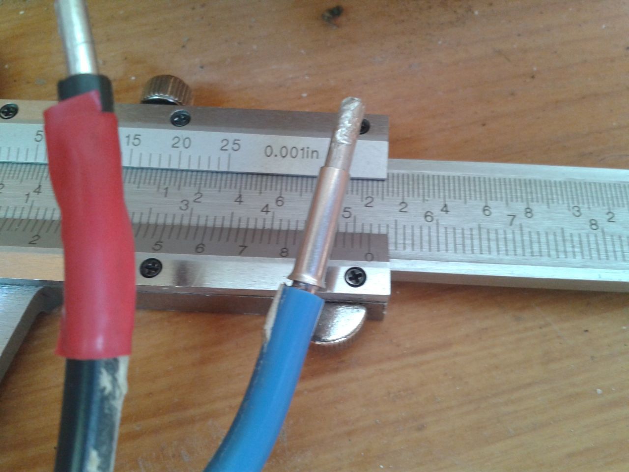

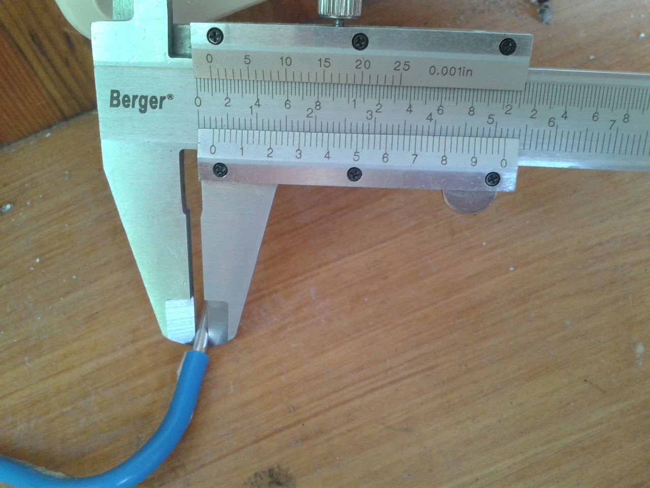

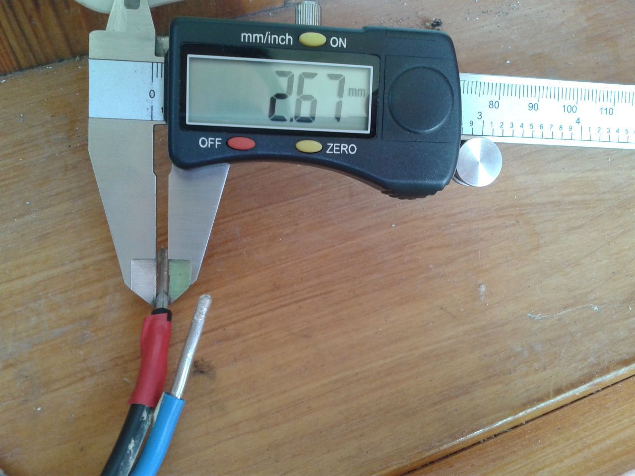

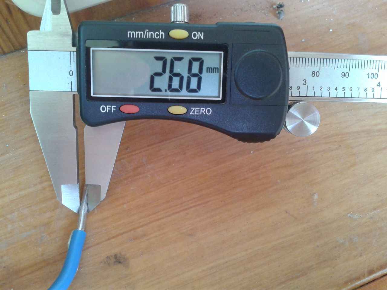

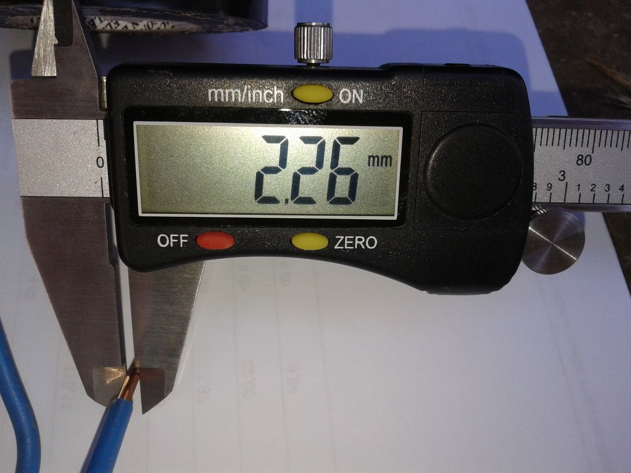

(#) Szárnyas hozzászólása Jún 26, 2018 /
Megmértem az alumínium vezeték átmérőjét, amiről szó volt korábban, érdekességképpen feltöltöm a képeket erről. Kiszámolva, a vezeték keresztmetszete ~5.6mm2-re jön ki, így nem csoda, hogy a 221-es wago nem fogja meg rendesen, ki lehetett húzni belőle. Azt hiszem ezt 6mm2-esnek lehet venni. Egyébként egy 4-es érvéghüvelyt rá lehetett húzni még éppen. Összehasonlításképpen egy 4-es réz vezetéknek az átmérője pontosan a névleges keresztmetszetéhez passzol.
(#) Kovidivi válasza Szárnyas hozzászólására (») Jún 26, 2018 /
Kábelt nem keresztmetszet alapján gyártanak, hanem a méterenkénti/km-kénti ellenállás van megszabva. Ma már tisztább rezet tudnak előállítani, mint 10 éve, azonos keresztmetszeten alacsonyabb méterenkénti ellenállást tudnak elérni!
(#) Szárnyas válasza Kovidivi hozzászólására (») Jún 26, 2018 /
Na ezt nem tudtam... És az egy eres vezetékeket?
(#) gordonfreemN válasza Kovidivi hozzászólására (») Jún 26, 2018 / 2
Bizony. A gond csak az, hogy ráírják 1,5mm2, mikor meg megméred akkor 1,3 jó esetben (sodrott, elemi szálak mérése és számolása).
Ettől független így van ahogy mondod, a villanyszaklap nevű internetes portál is írt erről egy cikket.
Bocs, csak simán villanylap:
Akit érdekel, jó olvasást, érdekes.
(#) sámli válasza Kovidivi hozzászólására (») Jún 26, 2018 / 1
Részben igaz, részben nem.
(#) sany válasza Szárnyas hozzászólására (») Jún 26, 2018 /
Tömör vezetékre nem szoktunk érvéghüvelyt tenni.
(#) Kovidivi válasza gordonfreemN hozzászólására (») Jún 26, 2018 / 1
Én is itt olvastam régebben. Ráírják, hogy 1.5mm2, de ez inkább csak elnevezés. Olyan, mint a CD. Lehet 650MB, meg 700-800MB is. Én nem foglalkozok vele. Tudja a szabványt, erre a gyártók vigyáznak. A 10éves 1.5-ös kábel, meg a mai 1.3-as ugyan akkora ellenállást képvisel, így a rajta eső feszültség ugyanakkora, és a hő is. Csak a mérete lett kisebb. De miért is gyártana a gyártó 1.5mm2 keresztmetszetű drótot, ha a szabványt már az 1.3-as is teljesíti? A villanylap jobban leírja. Engem meg annyira nem is érdekel, megmondom őszintén. Akkor írják rá, hogy 0,00991 Ohm/m vagy 0,0117 Ohm/m (vagy amennyi). Sokan vakarnák a fejüket...
