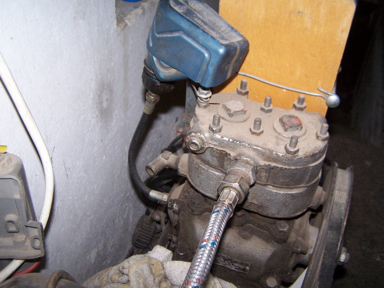

Olyan problémám van, hogy a TK200-as kompresszor kilövi a szikeringet. Mitől lehet ez, találkozott már hasonlóval valaki? A hozzászólás módosítva: Márc 30, 2018
Moderátor által szerkesztve
Nem tud a forgattyúsházból távozni a levegő.
Kköszönöm, hogy foglalkozol a problémámmal!
Ezt milyen megoldással szoktátok orvosolni? A hozzászólás módosítva: Márc 30, 2018

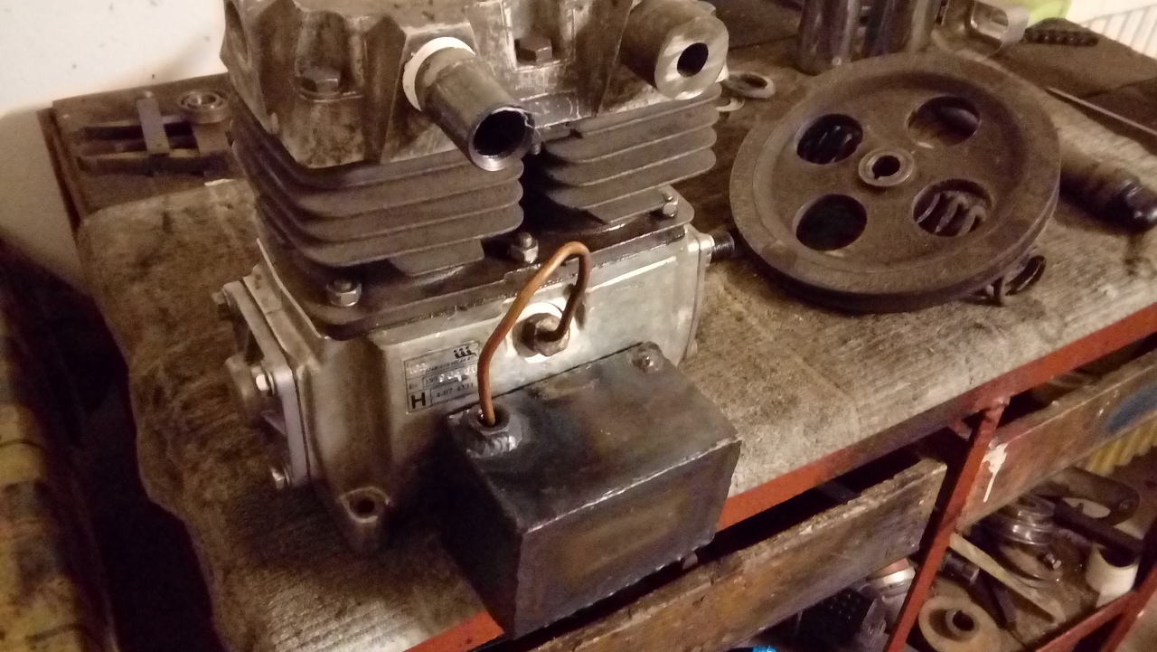

Hagyni kell valami szuszogó nyílást. Az enyémen a forgattyúsházba kötött kis tartályon keresztül szellőzik. Menet közben ide felnyom megy kis olajat is, de amikor megáll szépen visszaszivárog a helyére.
Szia ! Az elején sok gondot okozott, aztán így lett megoldva. Nincs vele probléma már vagy 15 éve szolgál egy festőműhelyt.
Olajszint Nekem a lyuk felső pereméig van, tehát kb. 2 cm. Így alsó holtpontba beleérnek a hajtókarok és szórják.

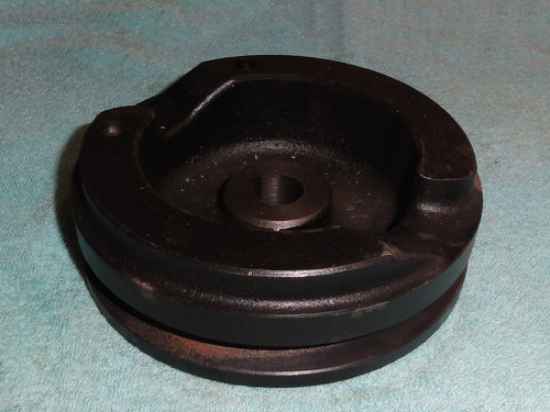

Vettem ma egy W50-es IFA légsűrítőt, de nem volt rajta a gyári ékszíjtárcsa, esetleg valaki tudna nekem pár adatot adni róla, az átmérőt, és a szíj méretet? Köszönöm
A külső átmérő 150 mm, az ékszíj 12,5-ös szelvényű. A furat adatait nem tudom, az viszont engem is érdekelne ( a kúp szöge főleg). ![]()
Szia! Azt meg èn fogom tudni megadni, holnap lemérem, ha nem előznek meg.

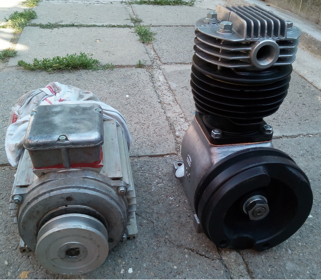

Érdekelne a véleményetek, volt egy kis időm és fel tudtam újítani a légsűrítőt, és egy motort is kaptam hozzá a motor 1500W 2880f/min-es és egy 80mm-es tárcsa van rajta, a légsűrítőn meg 160mm-es tárcsa van, akkor elméletileg a légsűrítőre tengelyén nem egész 1440f/min lesz, azt írja az adatlap hogy max 2000f/min, szerintetek így okés lehet a dolog? Köszönöm. A hozzászólás módosítva: Jún 18, 2018
Jó lesz az, bár a kompresszor szíjtárcsája csak 150 mm ha jól emlékszem (lehet hogy tévedek). Mivel a motor tárcsa átmérője fele a kompresszorénak így a fordulat is feleződik. D1/D2=N1/N2
Első ránézésre a friss szerzeményemen is ugyanilyen kompresszor van.
Lehetne tudni a típusát? Én elforgattam a hengert, hogy a szívó, nyomó nyílás ne a tengely felé nézzen
Régebben már feltettem az adattábláját ITT .Amúgy IFA kompresszor.
Ez egy IFA W50 légsűrítő.
Köszönöm hogy megerősítettél, így már nyugodtabb vagyok.
