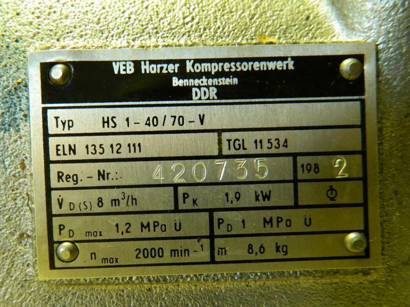

Geo gépében levő kompresszor adatai:
Ez az úgynevezett nagyhengeres IFA kompresszor.
max ford 2000 f/p, max nyomás 10 bar , max szállítás 8000 liter/óra, ezek rajta is vannak az adattábláján, ha még rajta van.A meghajtáshoz szükséges energia igényt hirtelen nem tudom, de majd kiszámolom és azt is felteszem ide!
Sok sikert mindenkinek!
