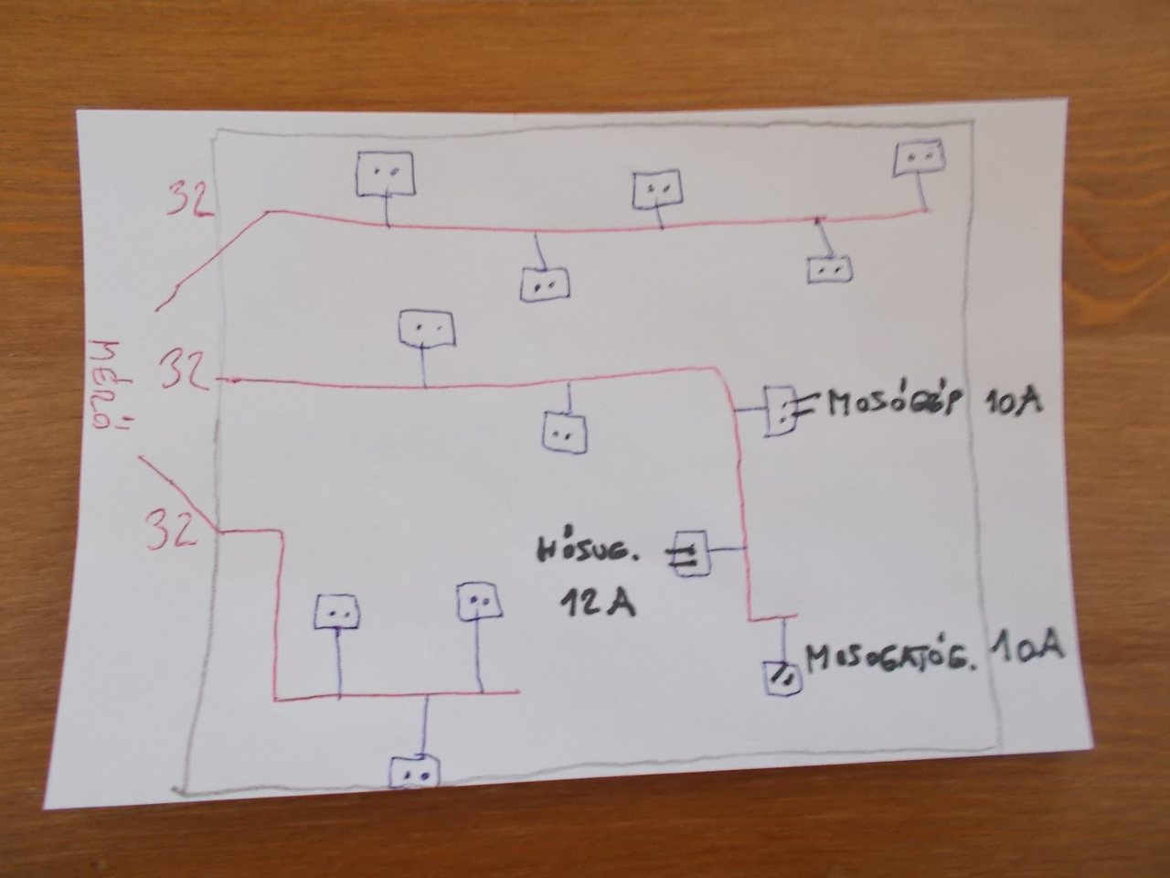

Csináltam egy béna rajzot ahogy értelmezem az egészet.Van a 32A főmérő amire megy a 3db 32A kismegszakító és azokról megy a vastag vezeték át a házon ami bírja a 32A-t.A konnektorokban megmarad az eredeti vezetékezés amik 16Aosak és rácsatlakoznak erre a 32A vezetékre.Tehát egy konnektor most is csak 16A-t tudna fogadni de mindegyik egyenként a 32A vastag vezetékre csatlakozik.Akkor megmarad a jelenlegi vezetékezés nagy része és bírja a többlet terhet is.Ha az egyik kismegszakítóra ráteszek mosógépet(mondjuk 10A),mosogatógépet(még 10A),hősugárzót(12A) de mindegyik konnektor külön vezetékén megy a vastag vezetékbe,akkor a konnektorok sincsenek túlterhelve és a vastag vezeték is kibírja a 32A áramot amik összeadódnak a 3 példagép esetén.Ez ugye csak a saját értelmezésem a dologra és lehet hogy teljes ostobaság,csak nekem az az elképzelés nagyon tetszik hogy az embert már nem a 16A hanem a 32A korlátozza.Kiemelem hogy minden konnektor saját vezetékén fut és nem megy egyik a másikból,erre nagyon odafigyeltünk anno amikor az alumíniumokat cseréltük le.
(#) elektroncso válasza Boglarka83 hozzászólására (») Jún 30, 2018 / 1
Az iparban így csinálják, de ott a leágazásoknál biztosítékok vannak felszerelve (illetve ott nem 32A-rel dolgoznak, hanem egy gerinc mondjuk 630A-rel van védve). Gondolom neked nincs kedved a lakásban minden leágazáshoz külön elosztószekrényt beépíteni egy 16A-es megszakítóval. Ugyanis ahol csökkent a terhelhetőség (legyen az keresztmetszet vagy a konnektor terhelhetősége) ott biztosítani kell a gyengébb szerelvényt túlterhelés ellen.

Le tudod fényképezni a fogyasztásmérőt és környékét, valamint az összes kismegszakítót, ami van a lakásban (lakáshoz rendelve)? Az is érdekelne, hogy melyik kismegszakító szokott oldani. Perpillanat nem tiszta, hogy 3 x 32 A van-e nálatok vagy a bejövő egy fázis van-e szétosztva három db. 32 A-es kismegszakítóra. Remélhetőleg nem olyan az elosztás mint amilyet rajzoltál, ebben a formában minden 32 A-re van biztosítva, ami eléggé balesetveszélyes.

Logikusan átgondolva ez teljesen igaz mert én mondjuk emlékeznék arra hogy oda egy konnektorra csak 16A mehet,de aztán évek múlva valaki rádugna egy elosztót és 16A feletti gépeket és leégne az egész gyengébb vezetékezés és talán a ház is.Hálásan köszönöm mindenkinek a segítségét és türelmét,így biztos nem fogom engedni a dolgot és marad a lakáselosztós megoldás.

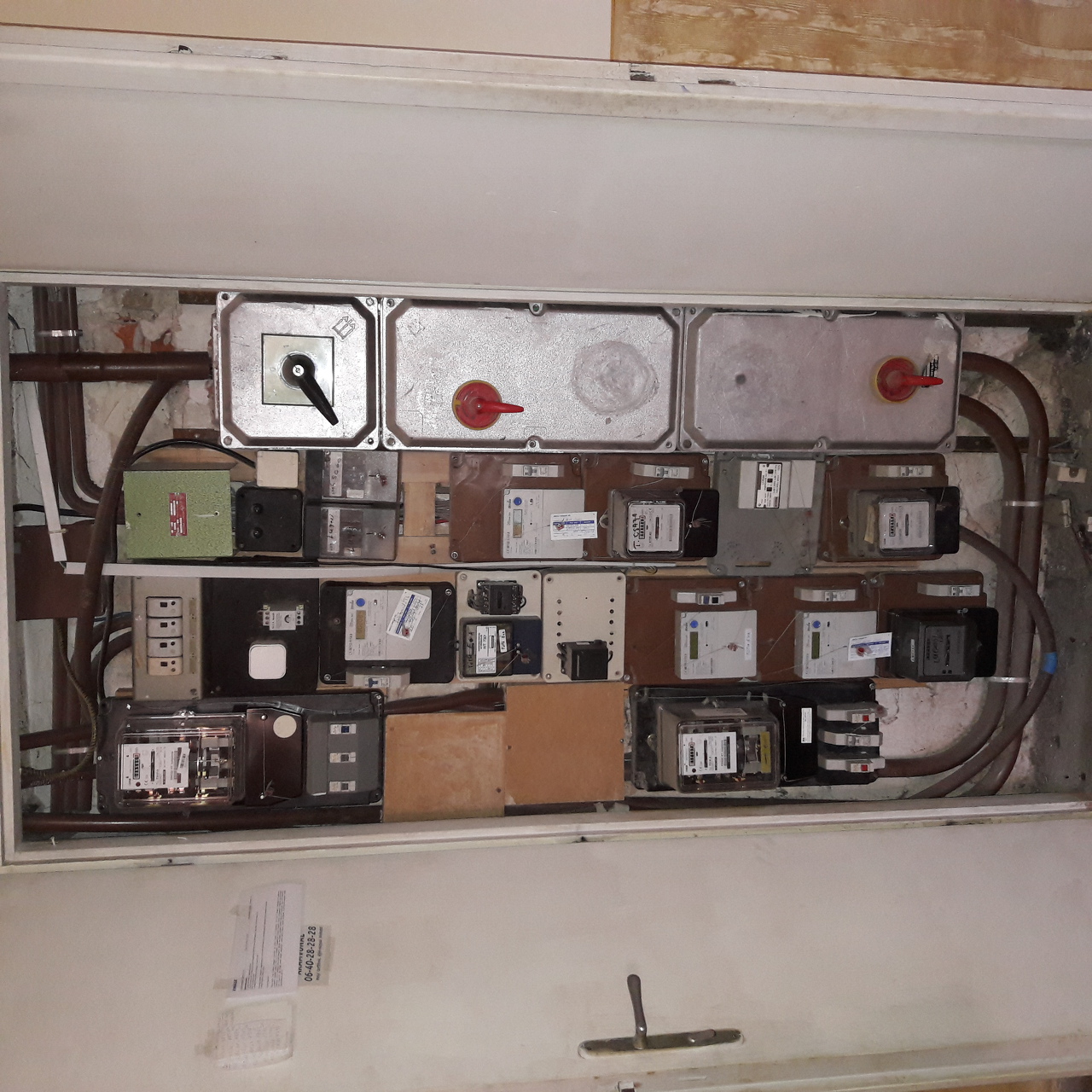

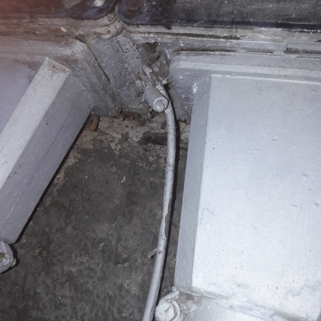

Ez a lépcsőházunk fszinti mérő szekrénye. Nagyon trahány. Konkrétan helyi földelést nem is látok, pedig itt kellene lennie legalább a vezetékének ami a nullával itt kerül összekötésre nem?
Kkv-vel néztük, próbálom meggyőzni, hogy egy ÉV felülvizsgálat nem ártana. Azt mennyiért csinálják társasháznak?
A hozzászólás módosítva: Júl 1, 2018
(#) sámli válasza gordonfreemN hozzászólására (») Júl 1, 2018 /
Lehet a betáp fogadóba helyezték el.
(#) gordonfreemN válasza sámli hozzászólására (») Júl 1, 2018 /

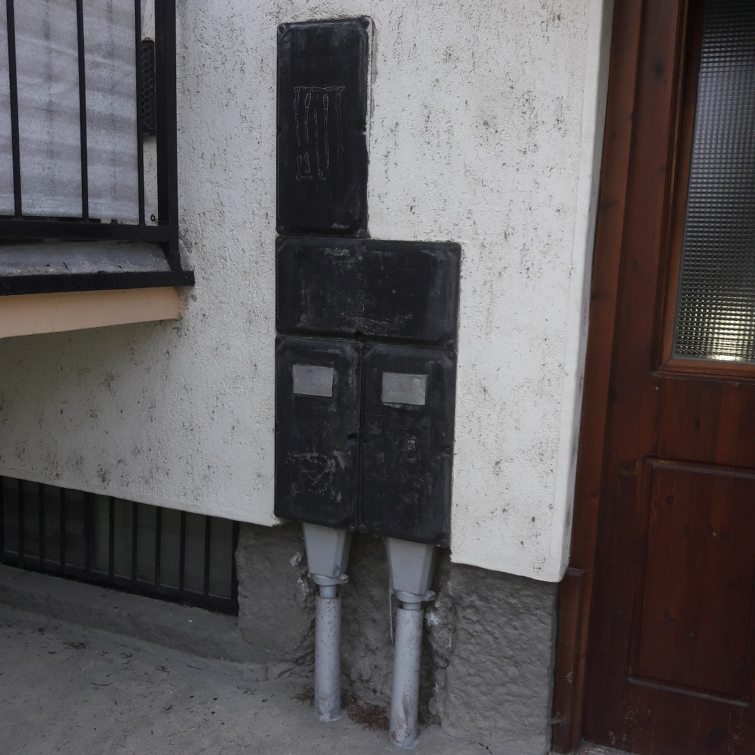

Az meg kint van a ház oldalába falazva.
Nem gondolom, hogy van kedvem leszedni. Ki tudja mi van mögötte?
(#) gyuszo válasza gordonfreemN hozzászólására (») Júl 1, 2018 /
A késes biztosítékok és a PEN szétválasztás.
(#) gordonfreemN válasza gyuszo hozzászólására (») Júl 1, 2018 /

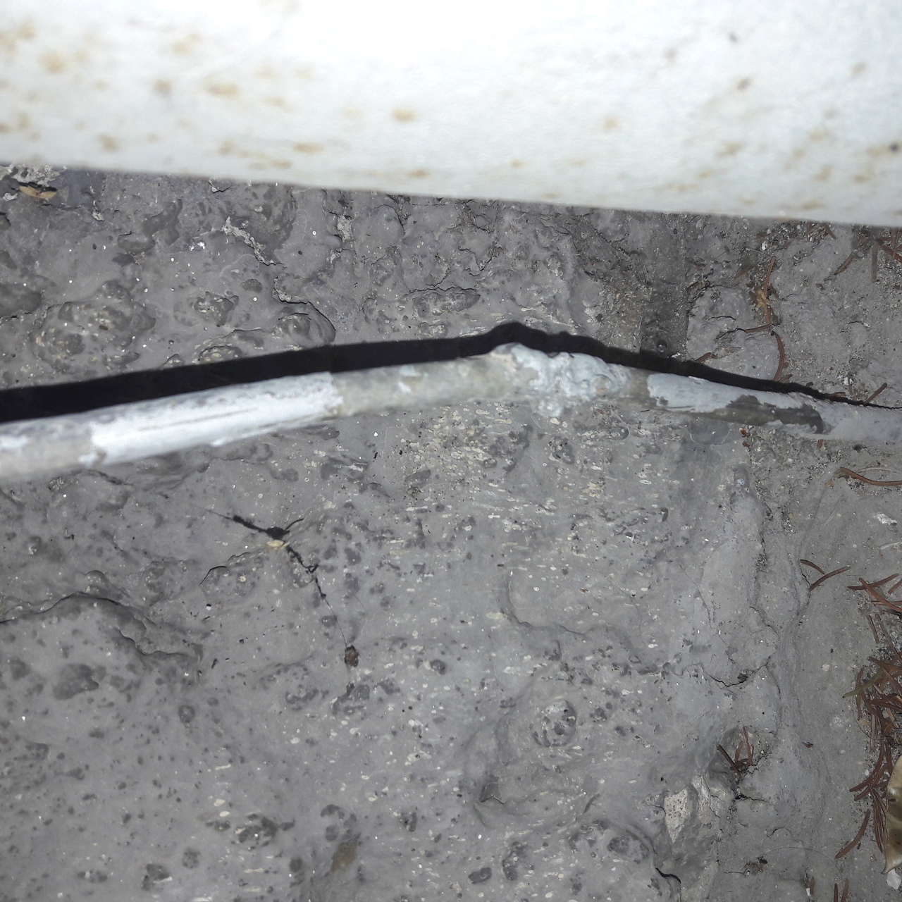

Itt is van.
Látszik a hegesztés?

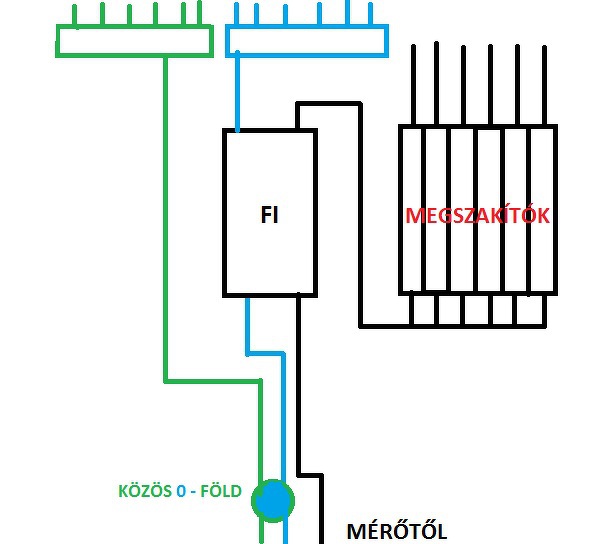

Átvezetékezném a házat és jó lenne egy kis megerősítés, tanács.
A „ne csináld”, „nem fog menni”, „hülye vagy”, „veszélyes” véleményeket már megkaptam bőven más fórumokon is, most tényleg segítség kellene. Az autószerelés is veszélyes, ahhoz is többéves iskola és gyakorlat kell, mégis szívesen segítenek a hozzáértők és a segítségükkel sikerrel is jártam eddig mindig.
Villanyszerelőktől és hozzáértéktől eddig csak szidást kaptam vagy hallgatást, amit tudok azt leírásokból, könyvekből, iskolai anyagokból, jelenlegi rendszer megfigyeléséből szedtem össze.
Több kismegszakítót akarok a házba a mostani 3 helyett, hogy üzembiztosabb legyen a rendszer. 10-re gondoltam, tehát egy 12-es házban lenne 10 megszakító és a mostani 1,5 mm2 vezetékek helyett mindenhová 2,5 mm2 menne. A mostaniban van vegyesen alumínium, vékonyabb és vastagabb tömör és sodrott réz. Nagy részük csak össze van csavarva egymással és sehol egy wago, konnektorok kapják egymástól az áramot, a megszakítók öregek. Ráfér a csere az egészre.
Lekoppintanám a mostani megoldást és úgy bővítenék.
A képen kicsit zavaros a mostani rendszer. Az órától jövő két (most) kék vezetéket (0 és föld) közösítem az új dobozban és utána szétválasztom föld és 0 sínnel. Ehhez 10 mm2 vezetéket használnék. A síntől vezetném a különböző áramkörökre a 0-t és földet 2,5 mm2-es vezetékkel. A fázis a főmérőtől menne a megszakítók alsó pontjára 1 db 10 mm2-es vezetékkel, egymással összekötve. A felső pontokból indulna ki egyenként a 10 áramkör fázisvezetéke. Tehát mind a 10 áramkör külön 0-t és földet kapna a föld-0 sínből, és egyet-egyet a 16A megszakítókból. A megszakítókat a vezetékhez méretezném, persze segítséggel. A jelenlegi megszakítók: Bakony művek BS B-16 230/400 3000 típusúak.
Ezek a vezetékek mennek be a meglévő kábelcsatornákban a házba és a dobozokba. Ott össze lennének kötve wagoval, leágazva a konnektorokba, kapcsolókba, lámpákba. A nagyfogyasztók külön megszakítóra mennek, ahogy a világítás is. Azért lenne vastagabb vezeték, hogy a melegedést és több egymás mellett futó vezeték miatti teljesítménycsökkenést kompenzálja.
Ez az elképzelés, minden segítséget, tippet megköszönök!
(#) Bakman válasza 1Tromos hozzászólására (») Júl 2, 2018 /
„Az órától jövő két (most) kék vezetéket (0 és föld) közösítem”
Nem. A PEN szétválasztása megtörtént, hagyd úgy. Fi-relét is tervezz, 30 mA-est. A többi elképzelés jó, bár világításra felesleges pazarlás a 2,5 mm2-es vezeték. Két 6 A-es kismegszakító a világításnak, 1,5 mm2-es vezetékkel.

Köszönöm, az FI relé a szétválasztás utánra kerül?
Mellékelek vázlatot, az helyes?
Igen, így. Ha te kapsz három vezetéket (fázis, nulla, föld), akkor neked más dolgod nincs, mint ezeket használni de nem összekötni.
