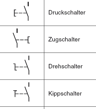

(#) Sendi hozzászólása Júl 2, 2018 /
Sziasztok. Tudja valaki, hogy ez minek a rajzjele?
(#) Bakman válasza Sendi hozzászólására (») Júl 2, 2018 /
Több infó van a készülékről? Még egy kép, amin a kapcsolási rajz többi része is látszik?
(#) Sendi válasza Bakman hozzászólására (») Júl 2, 2018 /
Sajnos csak ennyit kaptam én is. Talán valamilyen mágneses ajtókapcsoló zárral, és 24v-t kap. DC vagy AC nem tudom.

(#) elektroncso válasza Sendi hozzászólására (») Júl 2, 2018 /
Ilyet még nem láttam, de DC az szinte biztos, mivel fel van tüntetve a polaritás. Az "A" betű még akár antenna is lehet.
Közben kutatok a könyveimben.
A hozzászólás módosítva: Júl 2, 2018
(#) Sendi válasza elektroncso hozzászólására (») Júl 2, 2018 /
Nem, nem, ez egy termelő gép. Az a jel szerintem tekercs,(elektromágnes) a fektetett "Z" szerintem kézi kapcsolót jelent.
Szerintem akár késleltetést is jelenthet (PL. elektromágneses késleltető).

(#) proli007 válasza elektroncso hozzászólására (») Júl 2, 2018 /
Hello! Szerintem ez egy induktív közelítés kapcsoló lesz. A számodra "fura" Z betű, pedig azt szimbolizálja, hogy nem a távolsággal analóg jelet szolgáltat, hanem egy diszkrét kétállapotú logikai jelet. Avagy, hirtelen kapcsol.
Az a "Z" betű, a forgó kapcsoló (szép magyarral) jele.
