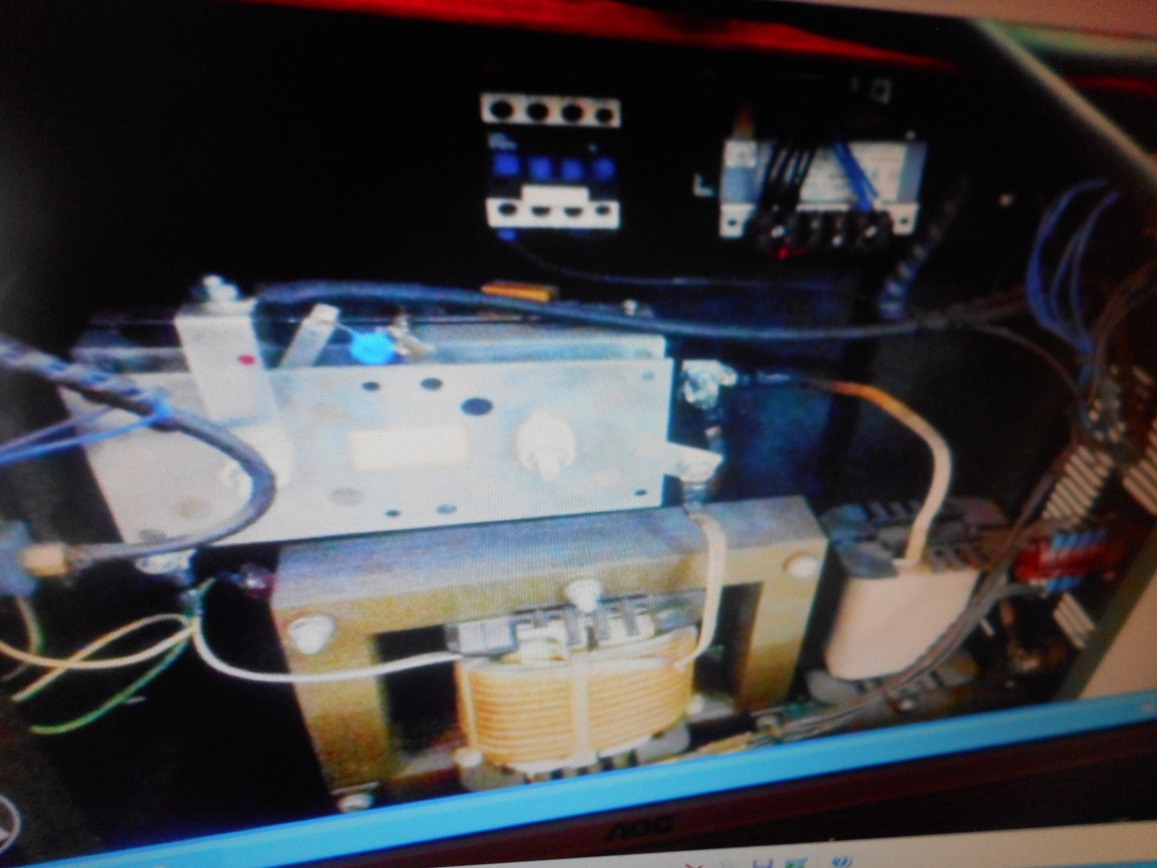

Sziasztok. Co hegesztőgépet szeretnék vásárolni, használt gépet nem találtam, ezért új gépet nézek. Trafó tekercselés szempontjából, szerintetek melyik gép van jobban megcsinálva? Ez lenne az egyik gép:

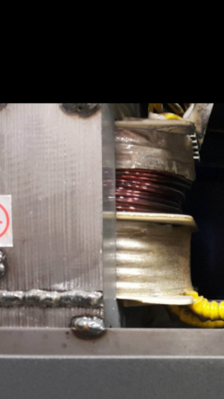

(#) pisti35 hozzászólása Júl 1, 2018 /
Ez pedig a másik:
Mind a két gép trafója vegyesen van tekerve, alu+réz.
(#) Ge Lee válasza pisti35 hozzászólására (») Júl 2, 2018 /
A másodikon az látszik a kép alapján, hogy a szekunder nem rajta van a primeren hanem mellette, szóval azt én biztosan nem venném meg. Annak a trafónak kisebb a rövidzárási árama, sokkal jobban fog esni a feszültsége hegesztés közben, és ugye itt éppen az lenne a cél hogy minél kevésbé essen.
(#) Orbán József válasza Ge Lee hozzászólására (») Júl 2, 2018 1 /
Én úgy emlékszem, a hegesztő trafónál a gyújtási feszültség nagyobb, aztán lejjebb kell hegesztés közben esnie a feszültségnek. Volt egyszer egy 3 oszlopos Co hegesztőből kimentett trafó 1 oszlopa, rajta egy fojtó is. Tudtam használni, de a pálca felénél az már mindig pirosan izzott, mivel nem volt meg hozzá a teljes kiépítés, nem is esett a feszültsége.

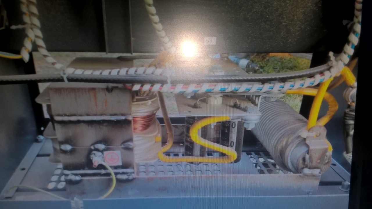

Köszönöm nektek a segítséget. Ez a második gép gyári leírása:http://weldimpex.hu/files/Weldi-MIG_181.pdf ,egyébként drágább is mint az első.
Találtam még viszont egy harmadik gépet, ennek a trafójáról vélemény?
Sajnos nem tudok jobb képet szerezni róla.
