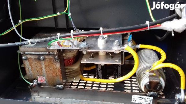

Egy ilyen típusú gépet szeretnék venni, mig 181, augusztusig akcióban van. http://www.weldimpex.hu/
Az előző oldalon írtátok, hogy a trafója nem valami jó, mert egymás mellé vannak csévélve a huzalok. Ha jól értelmezem amit írtatok, akkor ha sokat hegesztek a géppel akkor esik a feszültség, gyengül a hegesztő áram? Az mennyire gáz, hogy a huzalok nem szépen sorban egymás mellé vannak csévélve? A gyártóval beszéltem, azt mondták ez egy régóta gyártott kiforrott technológia. Egy fázison, ez a legerősebb gép a piacon.

(#) Ge Lee válasza ladakk hozzászólására (») Júl 11, 2018 /
Válaszoltam a Co-s topikba. Egy kérdést csak egy helyre teszünk fel, ez benne van a fórumszabályzatban.
