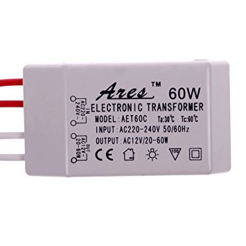

Kedves Fórum Tagok!
Budapesten keresek olyan szakembert, aki transzformátor javítással foglalkozik. Fizikai méret fontossága miatt szeretnék javíttatni 3db AET60C típusú (20W-60W) transzformátort. Halogén izzó működtetéséhez kell.
Input: 230V (AC), Output: 12V (AC).
Több fővárosi elektronikával foglalkozó boltban jártam, újat nem lehet kapni, javítással kapcsolatban sem tudnak segíteni.
E-bay rendelés több alkalommal sikertelen volt, így a javíttatással szeretnék próbálkozni.
Kérem, hogy aki járatos a szervizelésben, vagy ismer megfelelő szakembert az kérem jelezze.
Természetesen szeretném kifizetni a munkát.
(#) gyuszo válasza FeriP hozzászólására (») Ápr 10, 2018 / 1
Erről a transzformátorról van szó ?
Ezt javasolnám helyette:
(#) Cinema válasza FeriP hozzászólására (») Ápr 10, 2018 / 1
A javíttatás többe kerül, mint egy új másik. Amit "gyuszo"javasolna, az megfelelőbb lenne.
A fizikai mérete miért fontos? Valamennyi helynek kell körülötte lenni, mert melegszik, a hűtése gondolom a szabad légáramra van bízva(?).
(#) FeriP válasza gyuszo hozzászólására (») Ápr 10, 2018 /
Igen, ez az. Belátom legjobb megoldás, ha helyettesítem egy másik, új termékkel. Köszönöm szépen a segítséget!
(#) FeriP válasza Cinema hozzászólására (») Ápr 10, 2018 /
Olyan helyre van beépítve, méretezve, hogy a hűtés a szabad légárammal még lehetséges. Nagyobb méretnél már el sem férne a transzformátor. Veszek újat és letudva a gond. Köszönöm szépen a segítséget!

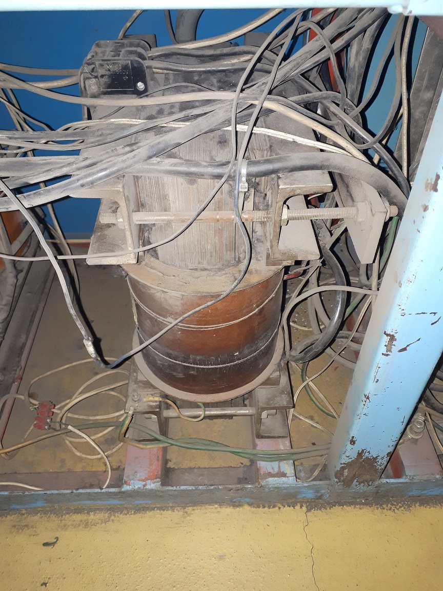

EI, és M vasmagok szabványos méreteiről van valakinek valami dokumentációja?
A sztori egyébként az hogy:
Van itt nálunk egy izzító kályha, a trafója 16kVA pri: 380V/41.2A (15.998kVA) sec:120V/100A (12kVA). A 16kVA elég lenne, ha kijönne szekunderen biztonsággal. De nem.
Már most 148A jön ki belőle. A primer oldali JUMO tirisztoros szabályozás miatt 40%-os gyújtással sec:48V mellett trueRMS-el mérve mindent 7.2kW teljesítmény felvétel. Tehát új trafót kell terveztetni, a gond úgy tűnik az, hogy a 120V-ot vésték kőbe anno 25 éve, aztán ami drót ráfért (de az csak 100A)-t tud. Nos annak rendje módja szerint van kényszerhűtés, elmelegedések stb stb... Nem üzembiztos.
A hozzászólás módosítva: Máj 29, 2018

M vasból 180-200VA a vége, szerintem nem használható céljaidra ekkorka.
E I -ből van akármekkora is ott érdemes megnézni, ahonnét be is szerezhető - guglit neki.
(#) cpt.zoltan.simon válasza Orbán József hozzászólására (») Máj 30, 2018 /
3 napja csak guglizok, és EI magokra kerestem. De nem találok semmi táblát. Csak játéktrafó táblázatok vannak.
(#) granpa válasza cpt.zoltan.simon hozzászólására (») Máj 30, 2018 /
Ne is keress ekkora teljesítményhez EI-t, szalagvasat keress; azaz olyan csíkokat, amiből a nagyobb trafókat összerakják. Pl. 8(10)×50 cm, és hasonló. Ezekből kell kirakni a megfelelő alakot: köpeny, vagy mag(lánc). Ha minden kötél szakad (nem lelsz), írj privátot, van >50 kg.
(#) pucuka válasza cpt.zoltan.simon hozzászólására (») Máj 30, 2018 /
Ilyen nagyságrendű trafókat "I" lemezekből szokás kirakni, és egyedileg, vagy meghatározott célra megrendelésre készülnek sorozatban.
Meg is tervezik a megadott adatokkal, ha esetleg a mágneskör, trafótervezésben nem vagy jártas.
Nem kell lenézni, elég bonyolult eljárás.
A hozzászólás módosítva: Máj 30, 2018
(#) cpt.zoltan.simon válasza pucuka hozzászólására (») Máj 31, 2018 /
Sziasztok. Folyamatban az ügy a beszállítónk már gyúrja a dolgot.
Felülről a trafó vasmagja nem téglalap alakú, hanem egy elipszis aminek az íves felületei "ki vannak kockázva".
