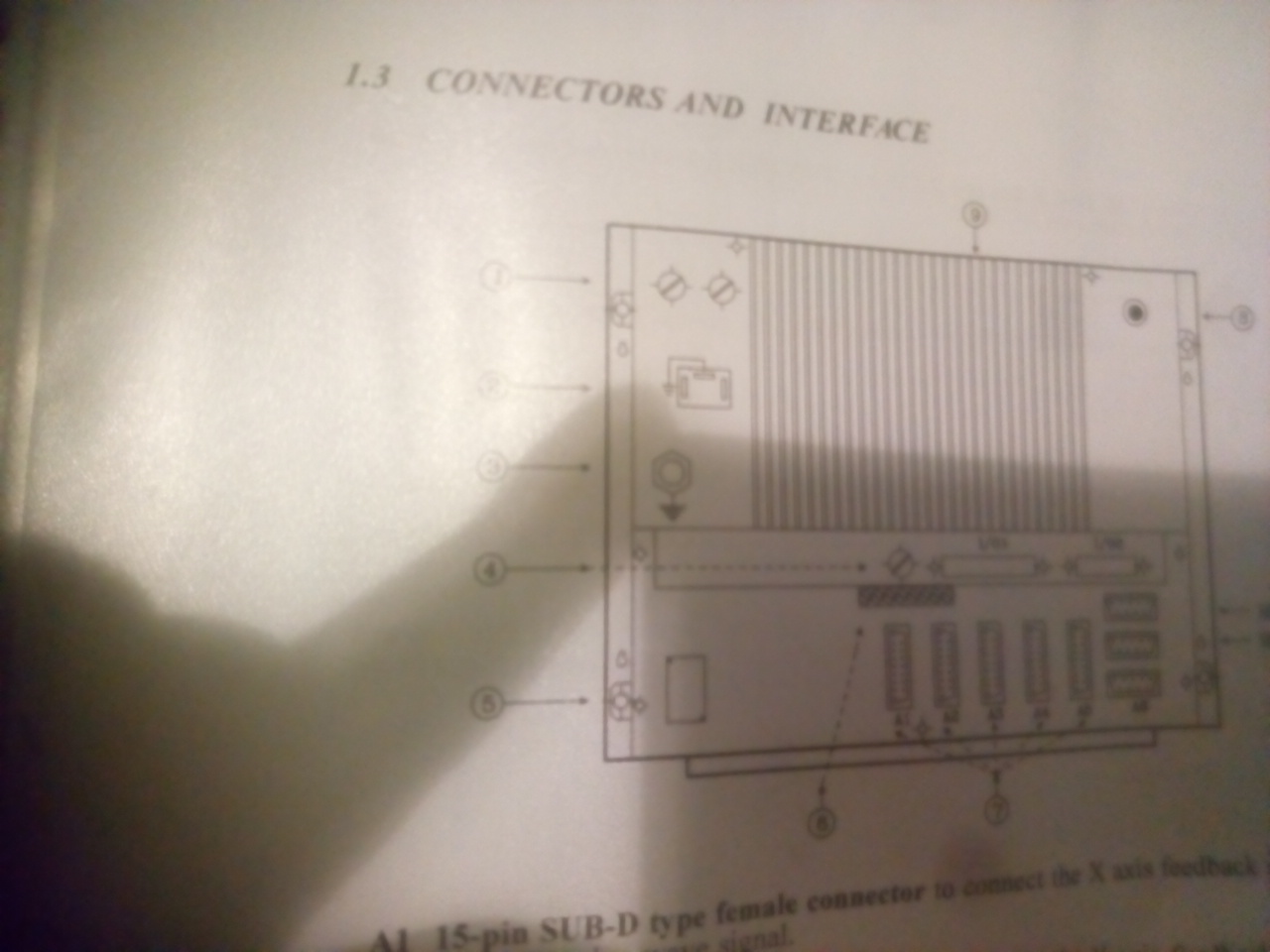

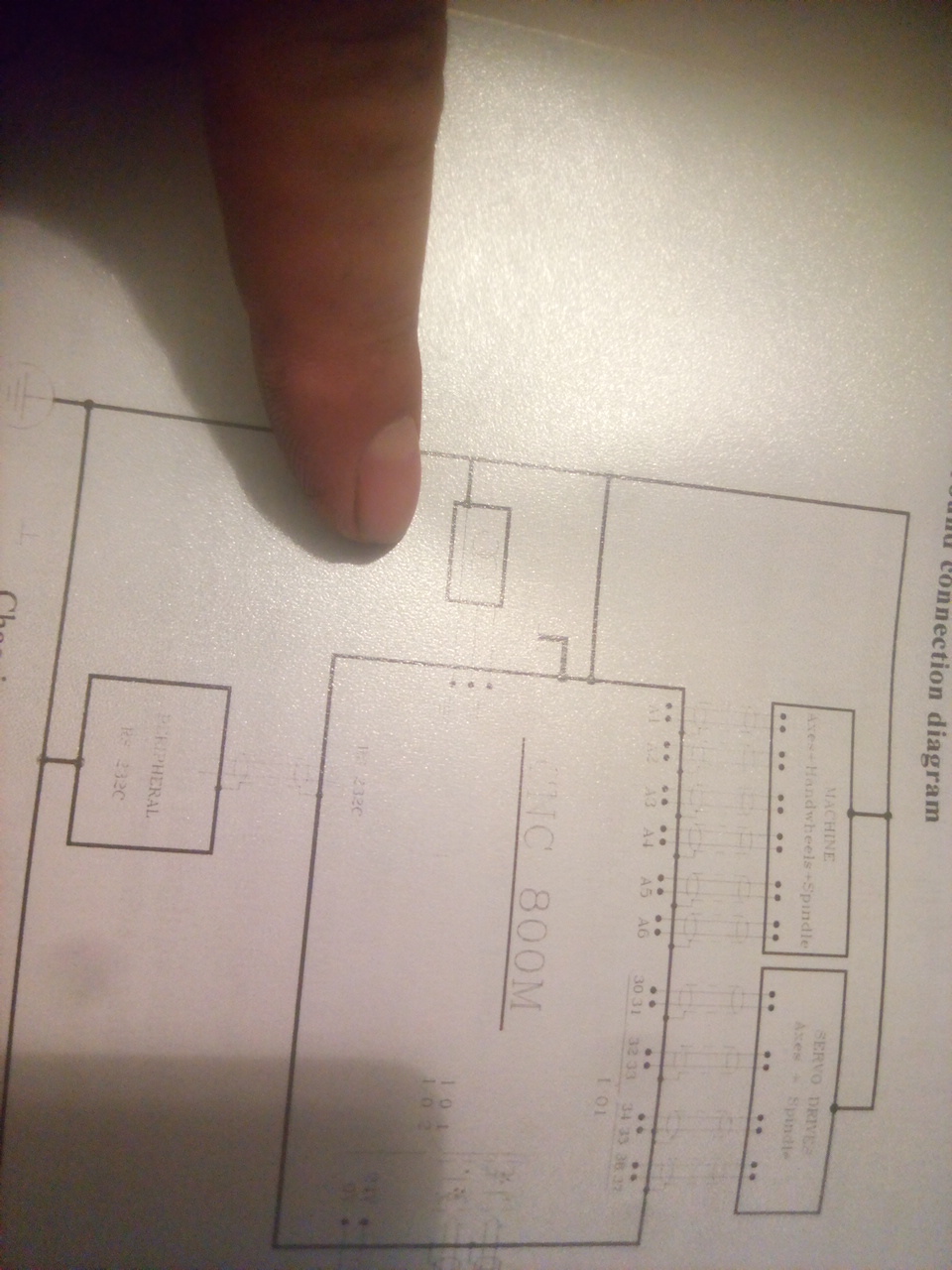

Kimegy a műhelyemben a TN-c hálózat. A kapcsolótáblám alatz lesz belőle TN-s, itt szedtem szét. Adott egy gép 5 ös dugóval, eredetileg TN-c ről üzemelt de külön akarom szedni az egyéni fogyasztói miatt, pár 1 fázisú és jó pár 3 fázisú fogyasutója van. Kell-e külön lekapcsolni a nullát vagy nem? Most csak a 3 fázist kapcsolnám le, így áramtalanítva a gépet.
(#) Atis57 válasza SALáta hozzászólására (») Júl 7, 2018 /
Általában nem.Megfelel igy is ; kivételelek vizes dolgok, fémtartályok szabadtéri elhelyezésű stb.
(#) SALáta válasza Atis57 hozzászólására (») Júl 7, 2018 /
Szia Atis57. Ez egy cnc gép. Hűtővíz, orsóhűtő és sok 1 fázisú fogyasztó van benne: 3 kapcsolóüzemű táp, egyik különlegessége a leválasztó trafó közelezősége de burkolat és táp is földelt. Van benne egy olajzó az kettős szigetelésű. Mivel retrofitting és modernizálom is a szekrényét kap egy klímát. Fő gond forrása a ventillátor által évek alatt bekavart por volt ami a párával keveredve vezetőképes vékony sárréteget alkotott.
Ha szakad a nulla akár rákerülhet egy fogyasztón keresztül egy másik fázis is a villamos részhez. Fixre nem akarom kötni, éppen a vezérlés tápjának fázisán nem akarom hogy a többi 1 fázisú azon lógjon. A "4 eres" TN-c közvetlen az óra után kapott biztosítékot. A keresztmetszet miatt mertem "nullázni" kinti dobozba. Még egy nullázást nem akarok. Az hogy a gép testén kint volt a +24 V(valóságban 28 V) és a konstruktőr mindezt a főorsó motor testkabelén juttatta az elektrokupplunghoz csak egy apró nyalánkság. Arról nem beszélve hogy a szekrény 60% a nem is működött de azért bekötve be volt.
Holnap megyek beszerző körútra, sajnos két 3 pólusú van itthon. Bár az egyik ganz az 4 pólusúvá mókolható ha lenne hozzá alkatrész.
Szerk: Nagyon köszönöm, mivel folyadék is van benne akkor érdemes a 4 pólussal építenem. Hihetetlen extrém esetben de érheti víz is.
