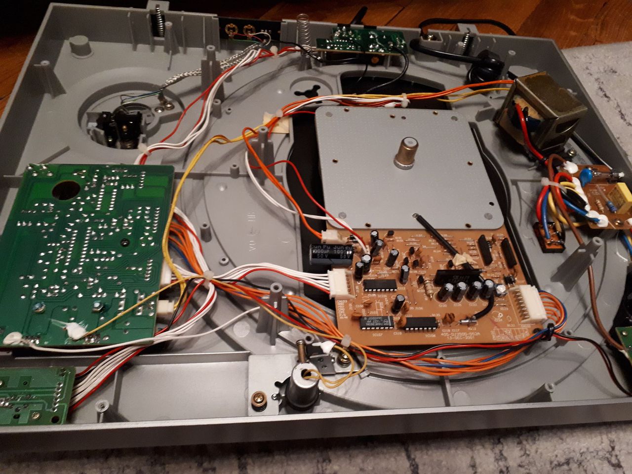

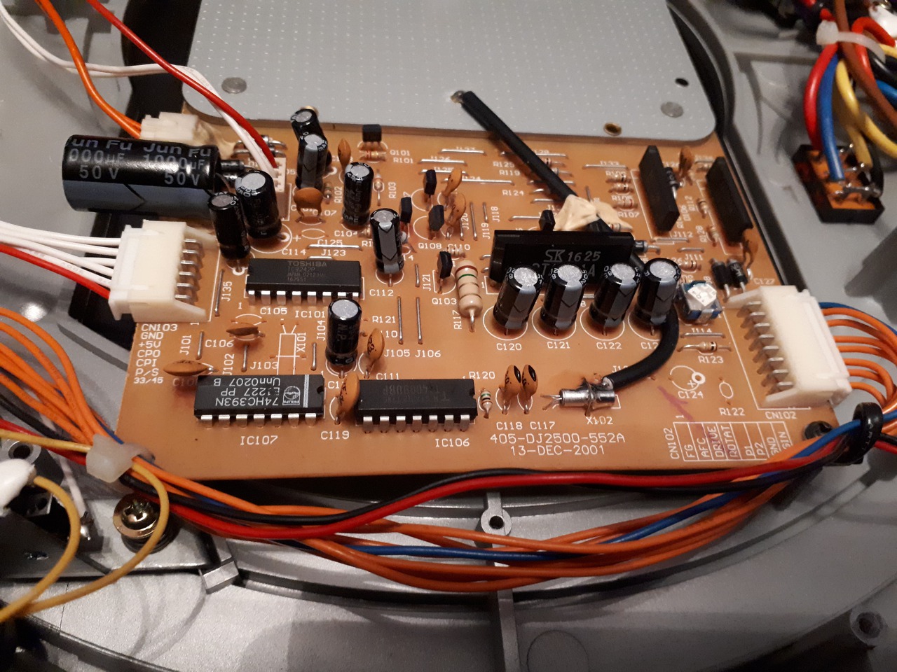

Sziasztok! Hozzájutottam egy Reloop RP-2000 MK2 lemezjátszóhoz! A hibája hogy hátrafelé pörög bekapcsolás után és nem reagál semmire! Merre keressem a hibát? Válaszokat előre is köszönöm!

(#) Vecike válasza Vecike hozzászólására (») Júl 13, 2018 /
Képek a belsejéről!

(#) CHZ válasza Vecike hozzászólására (») Júl 13, 2018 /
DD meghajtás, motor vezérlőáramkörében lehet hiba.

Sajnos nem jutottam előrébb! Találtam egy rajzot, igaz MK3 hoz de szerintem ugyan az mert az alkatrészek stimmelnek csak a kinézete más picit. Tranzisztorokat kimértem, jók! A sebesség szabályozó panelről jövő csatlakoző amin a drive felirat is van ha lehúzom megáll a motor de a többi csatlakozónál nem! A motor paneljén vagy a másikon keressem a problémát?
(#) Vecike válasza Vecike hozzászólására (») Júl 18, 2018 /
