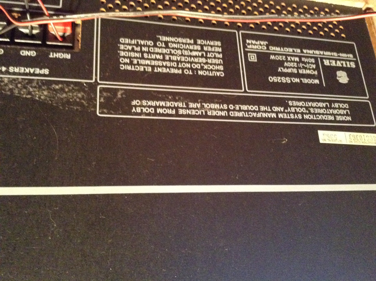

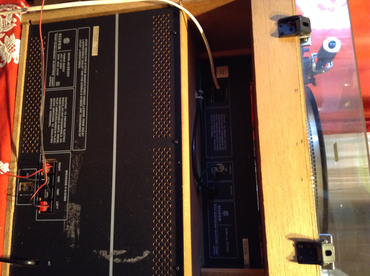

(#) hszuzz válasza Moszkvai hozzászólására (») Ápr 9, 2018 /
Hátúlja
(#) hszuzz válasza doktor hozzászólására (») Ápr 9, 2018 /
Igen belül van és még be is van burkolva a lemezjátszó rész csak pár vezeték jön ki ami megy a táphoz,phonó kapcsolóhoz belül.Leszedtem a hátulját és ennyit látni.

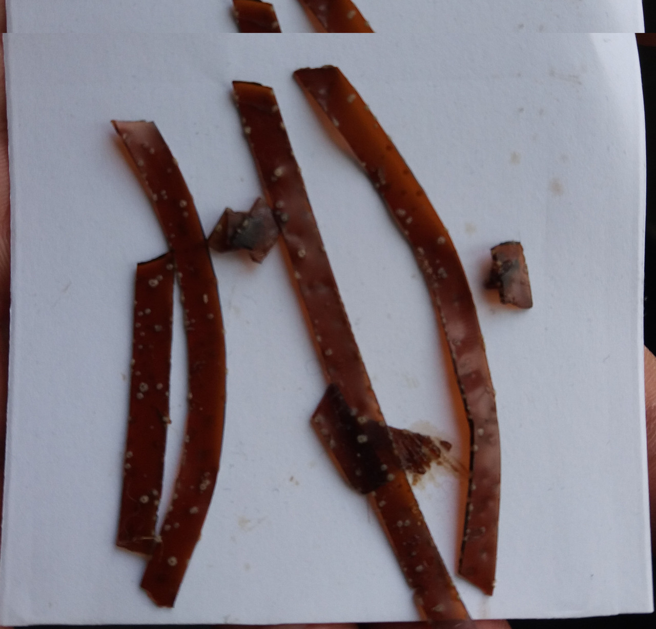

(#) CP5000 válasza CHZ hozzászólására (») Máj 2, 2018 /
Tiszteletem!
Megkezdtem a lemezjátszó szétszedését.
(Már nagyon ritkán indult el a kar kimozdítására és a kar + lemeztányér kézi megmozdítására sem.)
Nos a kérdéseim a következők lennének:
1.- A lemeztányér hogy jön le a tengelyéről?
Mert alatt van valami,leesve,de nem tudom,hogy mi az és ki kellene tisztítani.
Olyan,mintha egy szíj lenne zsírból.megtartja az alakját,de szét lehet újjal szét lehet kenni,mint a gépzsírt.
2.- Mi lehet ez és mi célt szolgál(na)?
A mikrokapcsolót megtaláltam alulról,de még nem bontottam ki.
Nincs túl könnyen hozzáférhető helyen.
A lemezlejátszó belseje,legalábbis amihez eddig hozzáfértem tisztának tűnik.
Látszólag nincsenek megégett,felpúposodott,stb alkatrészek.
A válaszokat előre is köszönöm!

(#) scooby_ válasza CP5000 hozzászólására (») Máj 9, 2018 /
A ket köralakú lyuk arra szolgál, hogy a tányért meg tudd fogni úgy, mint a bowling golyót. Felfelé húzva a tányért, le kell, hogy jöjjön.
A második képen az elöregedett égszíj látható. Annyira elöregedett, hogy már kenhető. Én magnóban láttam ilyet, csak feketét. Úgy fogott meg mindent mint a fekete festék!

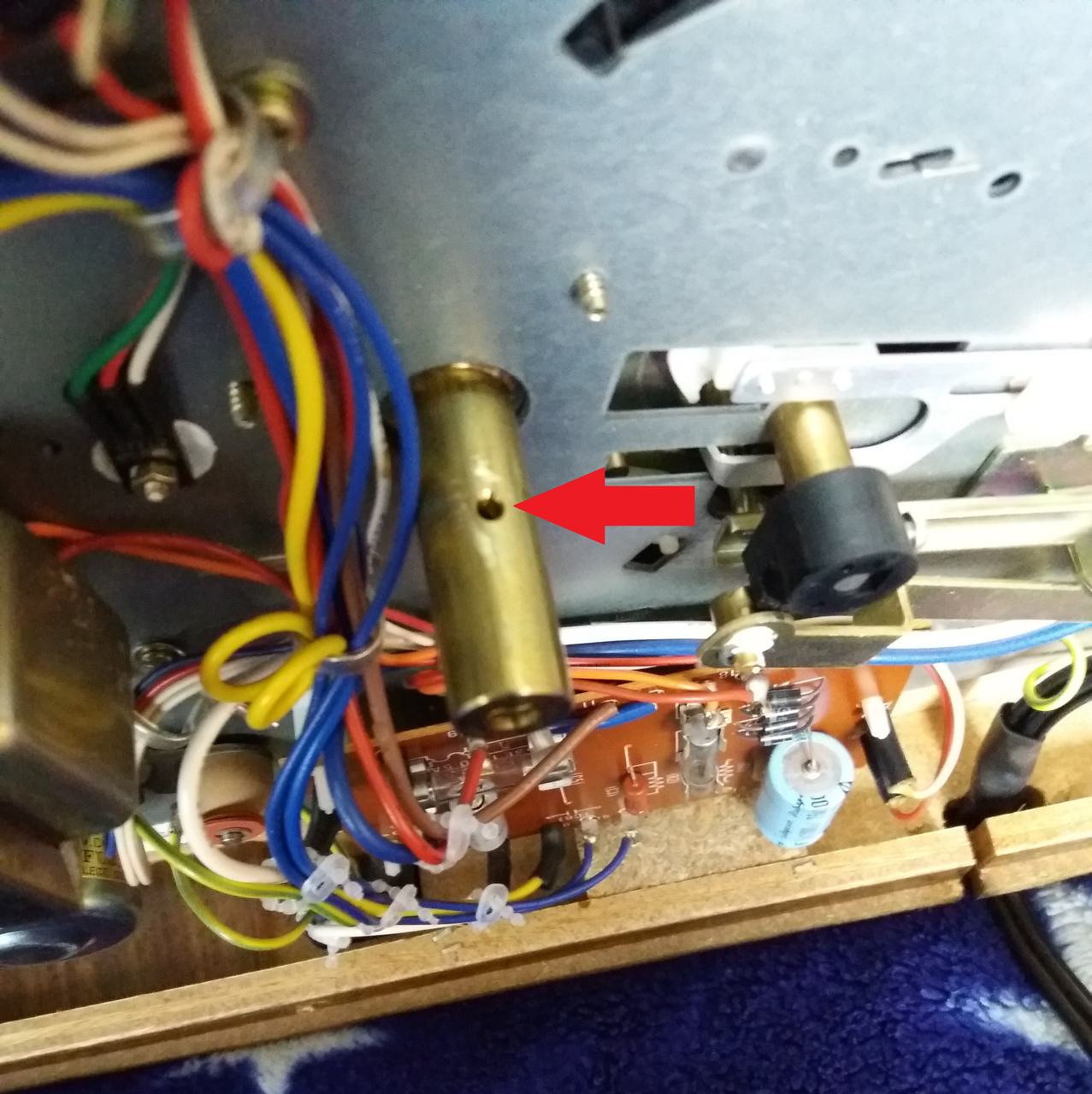

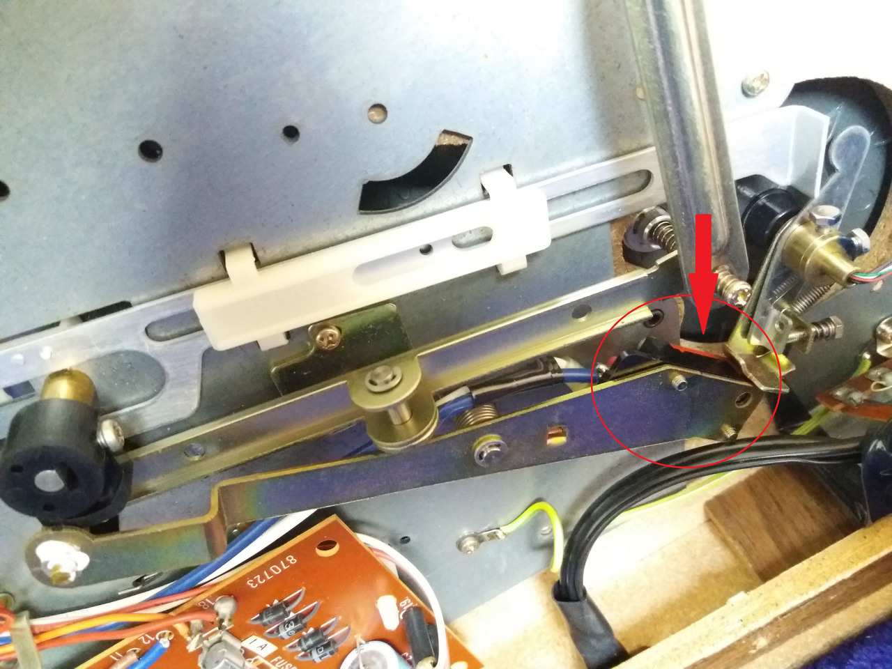

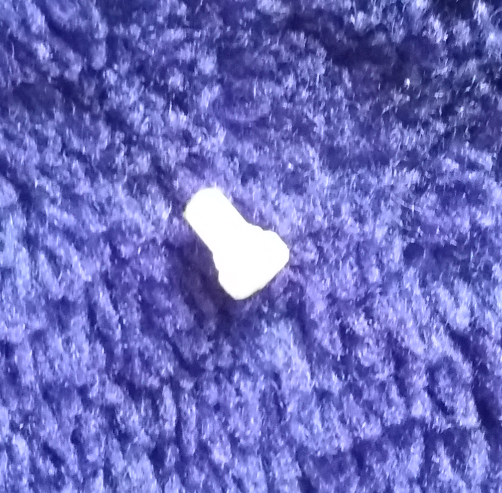

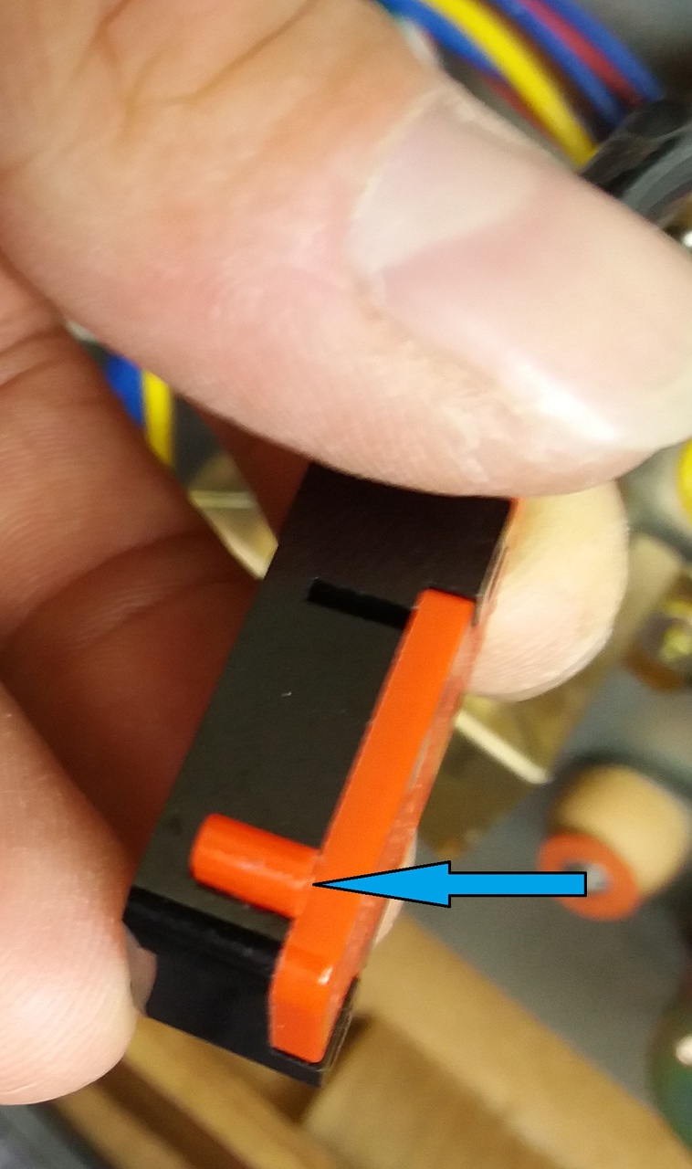

(#) CP5000 válasza CHZ hozzászólására (») Máj 18, 2018 / 1
Köszönöm a választ!
Végül sikerült megcsinálnom,de csak részben így!
Leírom a tapasztalataimat,hátha vki majd 1x hasznát veszi.
A tányér nem vehető le simán felfelé húzva.
A tengely alja belemegy egy perselybe.A tengely alján van egy körkörös horony,abba illeszkedik egy stift a perselyen keresztül.
(a stift szorosan illeszkedik a lyukjába,úgy kell bekocogtatni/beütni,épp ezért kihúzni is nehéz.
De műanyag!!Úgyhogy 10-20 kiszedést biztos nem bír ki).
A mikrokapcsoló szétszedhetetlen(vagy max csak egyszer).Két átmenő szegeccsel rögzített műanyag "kocka".A kis kapcsoló pöcök mellett alig van hajszálnyi hely,úgyhogy a befújás sem volt egyszerű.
A markom megtellett kontakt spray-vel.
De azóta működik!
Képeket csatolok.
(#) CP5000 válasza scooby_ hozzászólására (») Máj 18, 2018 /
Köszönöm a válaszokat!
A tengely alja belemegy egy perselybe. A tengely alján van egy körkörös horony, abba illeszkedik egy stift a perselyen keresztül.
(a stift szorosan illeszkedik a lyukjába, úgy kell bekocogtatni/beütni, épp ezért kihúzni is nehéz.
De műanyag! Úgyhogy 10-20 kiszedést biztos nem bír ki).
Képeket csatolok.
Az elöregedett ékszíj nagyon jó ötlet! Szerintem ez teli találat!
A hossza is passzol. ÜGYES!
Most egy fekete gumi ékszíjjal üzemel (így is vettem), de lehet (sőt ezek szerint valószínű),
hogy az eredeti gyári ékszíj amolyan átlátszó,szilikonos lehetett.
Miután az tönkrement cserélték ki a jelenlegi fekete gumira.
(Csak aki cserélte, nem vette a fáradtságot, hogy a régit kipucolgassa a tányér alól).
