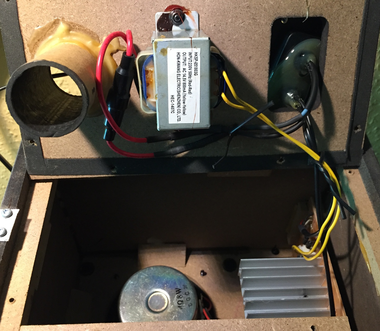

Sajnos nem találtam hozzá kapcsolási rajzot, de a felépítéséből arra következtetek, hogy van benne egy trafó, ami állandóan áram alatt van. Szabadíts fel ezt a trafót és győződj meg róla, hogy ez okozza-e kikapcsolt állapotban a búgást.
(#) Petyaa hozzászólása Júl 12, 2018 /
Üdv! Egy electrolux porszívó 12v 1,3Ah Ni-Mh akku csomagját szerintetek ki lehetne cserélni egy 12v 1,3Ah zselés akkura? Fizikailag elférne.
A hozzászólás módosítva: Júl 12, 2018

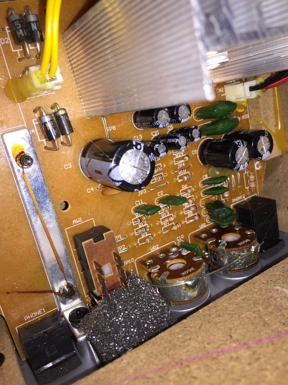

(#) Urbiferi válasza reloop hozzászólására (») Júl 12, 2018 /
Szétszedtem, ahogy sikerült belefotóztam. A trafó meleg, de nem forró, az alu hűtő úgyszintén. Két kondit kicsit púposnak látok, a nagyot és a közepesből a belsőt.
(#) pucuka válasza Petyaa hozzászólására (») Júl 12, 2018 /
Ha belefér, akkor mindegy milyen 12 V körüli névleges feszültségű akksit teszel bele. Nem hinném, hogy sok elektronika lenne benne, a 12 V -os motornak meg szinte mindegy, csak túl nagy eltérés ne legyen.
(#) kadarist válasza Urbiferi hozzászólására (») Júl 12, 2018 /
A C3 és C9 mindenképpen cserére szorul. Ha lehetséges, akkor építs be nagyobb feszültségtűrésű típust.
