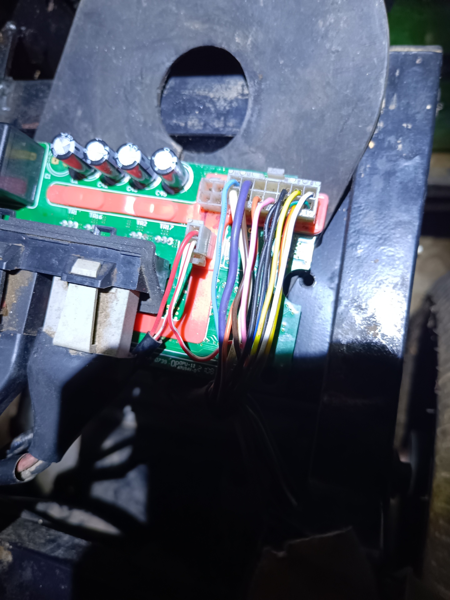

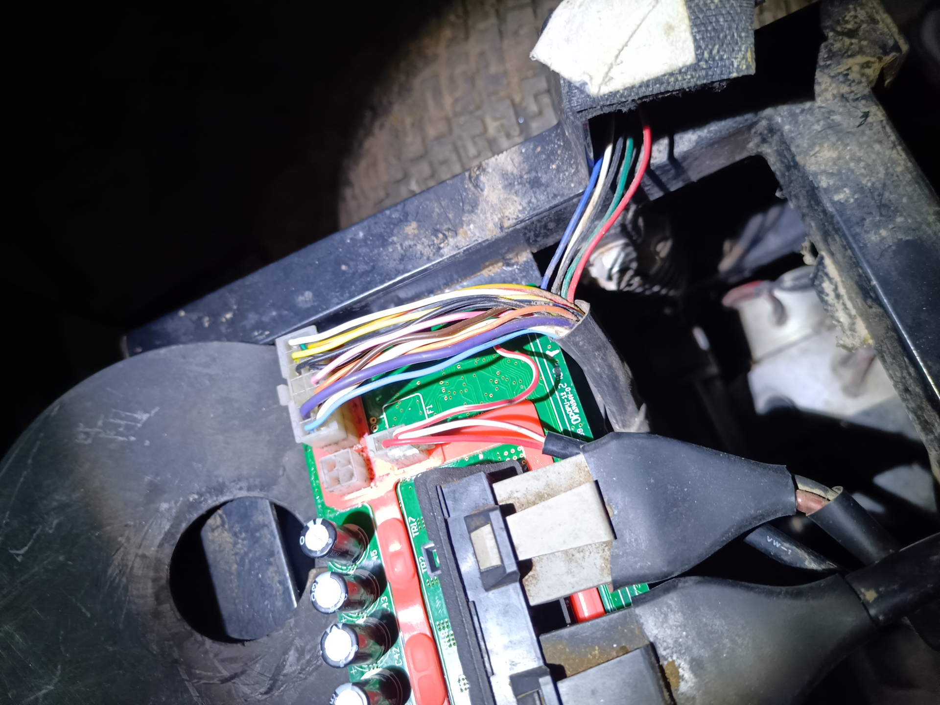

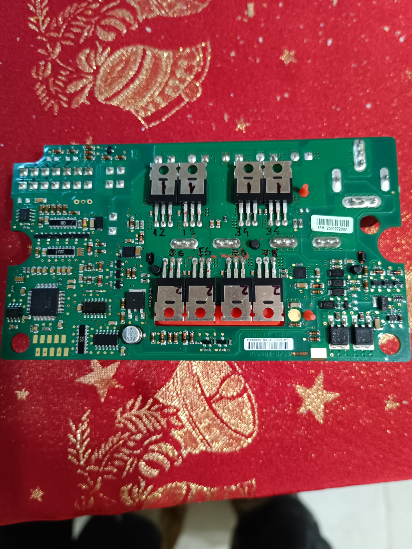

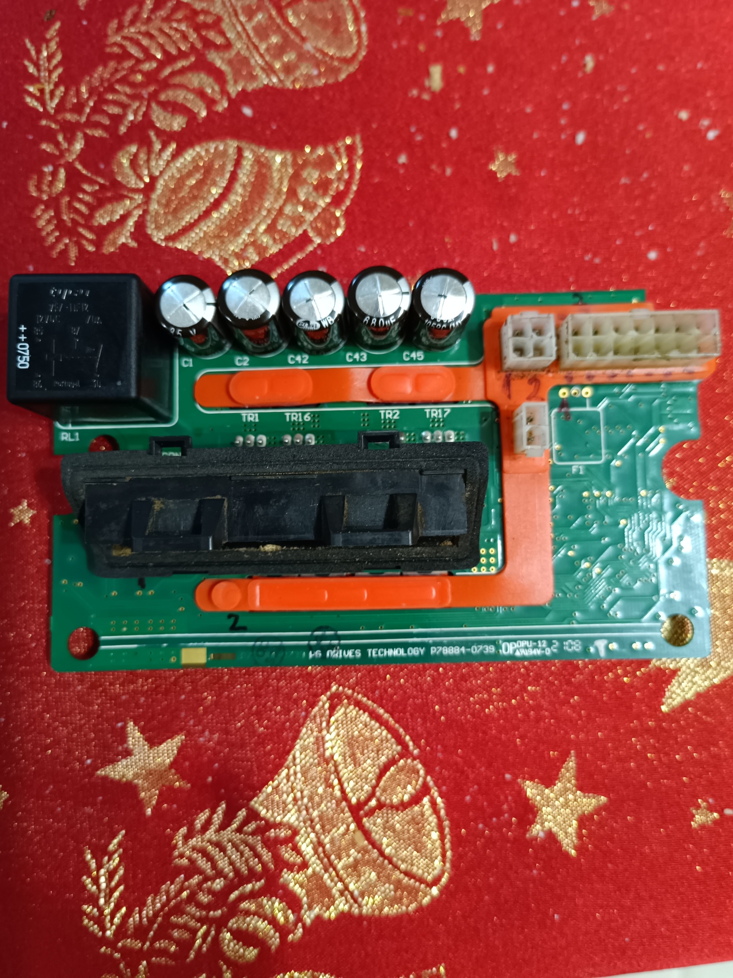

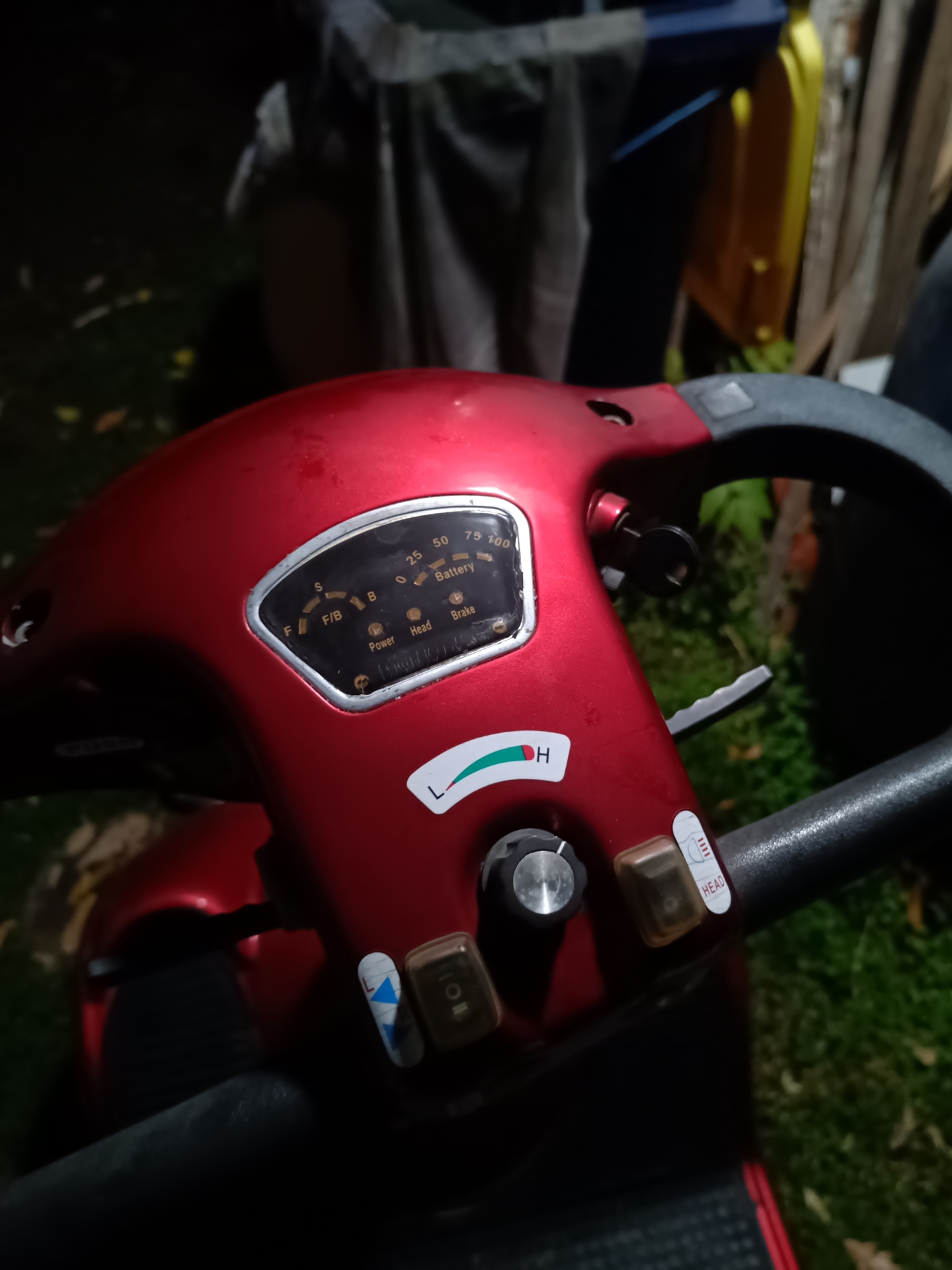

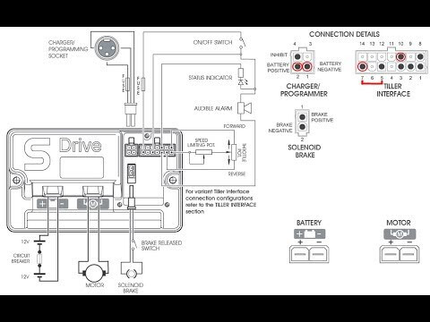

BISWIFT négykerekes moped, D5120,04 motorvezérlő, megkapja a 26 V-ot. A kijelzők működnek, nincs hibajelzés. Elindul, de gyenge, előre 13 V-ot ad, Hátra 7,5 V. A sebesség előválasztó pótméter 100 kohm, jó. A nyúl-béka kapcsoló jó. A 2,8 láb között 4,4 V. Az 1 láb 2,2 V, előre- hátra kar mozgatására 0,3 és 4,2 V között változik. A 9 láb a sebesség előválasztó állásától függően, 0,3 és 4,2 V között. A kormányvezérlőt láthatóan javítgatták, de ahogy néztem a sebességgel összefüggő áramkörök csak átmennek. Műszerrel kontakt hibát nem találtam. A motor direkt áramra, egyenletesen jár. A féklámpa működéskor, kialszik, a fék kiold. Van esetleg kapcsolási rajza valakinek, hogy hol keressem a korlátozás okát. Amit találtam, az nem teljes, a 14 lábas csatlakozón nekem csak 2 nincs bekötve, a 11, 12-es láb
(#) proli007 válasza HrhDns hozzászólására (») Kedd, 7:55 /
Hello! Anélkül hogy ismerném a gépet..
A "kerekes" rajzon a sebesség poti csúszkával sorban van egy (feltehetően trimmer) Speed Limiting poti. Ha ennek csúszkája szakadt (vagy le van tekerve), akkor szerintem az általad említett működés (korlátozás) van. (Én a rajzon a béka kapcsolót nem látom.)

(#) dredd válasza HrhDns hozzászólására (») Kedd, 8:16 /
Üdv,én úgy látom a 2. Képen,hogy a 680uf kondik púposak lennének,ha igen,akkor azok cserések,emiatt is lehet ilyen hiba.

(#) HrhDns válasza proli007 hozzászólására (») Sze, 4:07 /
A rajztól eltérően van látszólag gyárin bekötve az enyém. A korlátozó poti két szélsője, szintén a 2,8 9ontra van kötve. A középső a 9 pontra ami a talált rajzon üres. A poti teszi a dolgát, a szabályzótól mérve jó, 100 kohm. Jó lenne tudni melyik láb mit csinál.
(#) HrhDns válasza dredd hozzászólására (») Sze, 4:13 /
A teteje mindnek egyformán domború, gyárinak gondoltam. Lehet hogy igazad van, holnap rámérek esr mérővel. Elég gáz hogy mind párhuzamos, és kiforrasztós.
(#) HrhDns válasza dredd hozzászólására (») Sze, 21:38 /
A kondikat kiforrasztottam. Az értékük nagyjából rendben lett volna, a belső ellenállásuk már vegyes. Kicseréltem őket, de a probléma nem oldódott meg. Ez az elektronika figyeli a motort, és a féket, mert ha lehúzom, hibajelzést ad. Ötöt, vagy hatot villog. Ha minden a helyén van működik, csak a motorhoz a 26 V-ból nem jut el csak 13,5 V. Hogy lehetne lebuktatni hogy a szabályzó, vagy a hozzá csatlakoztatott valami a hibás? A ráadott értékek nem magasak, mert a 14-es csatlakozóból a nem azonosított csatlakozókat egyesével kipiszkáltam, próbáltam. Nem tudom , hogy a működtető 4,4 V jó e? Felfele nem kísérleteztem. Az 1. lábon a feszültségnek a 4,4 V-nak a felén kell lennie, mert ha a gázkar bekapcsoláskor nincs középen, letilt.

(#) HrhDns válasza proba hozzászólására (») Szo, 0:54 /
Találtam a motorvezérlőhöz leírást, és a lábkiosztáshoz magyarázatot. Nem értem a tervezési ideológiát, hogy miért kell sokféle leszabályzási áramkört beleépíteni. Az 1-2-8 lábak az előre, hátra gázkar. A 9 láb a max gáz poti, a 4 láb a lassú-gyors kapcsoló. A 6-14 láb is fordulatszám gátlás, amit még lekövetek, hogy hova megy. A rajz szerint kapcsolók, amit lehet a + vagy-- kötni, és mást csinál. A 4 lábú töltő csatlakozó, felső két lábán keresztül, SP1a programozóval lehetne a max fordulatszámot, gyorsulást, gázkésleltetést állítani. A működtető feszültséget 5 V-nak írja. A motor 24 V, 800 W, kefés, a végén, mágnesfékkel. Így nem működően vettem a 87 éves édesanyámnak, és próbálom kihámozni, hogy elbabráltak rajta valamit, mert a kormányon levő kezelő, vezérlő elektronikán sok javítgatás látszik, vagy hiba.
