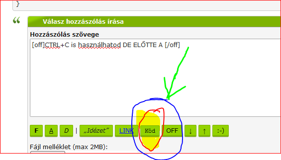

(#) Kera_Will válasza pisti hozzászólására (») Júl 11, 2018 /
Ezt az OFF gombbal használatával írtam :
CTRL+C is használhatod DE ELŐTTE A Kód gombot kell !
Kód gomb után ez lesz a végeredmény([ ] a szögletes zárójeles karakter sorokat ne írd át) :
  1. #include <Keypad.h>
  2. const byte ROWS = 4;
  3. const byte COLS = 3;
  4. char keys[ROWS][COLS] = {
  5. {'1','2','3'},
  6. {'4','5','6'},
  7. {'7','8','9'},
  8. {'*','0','#'}
  9. void setup()
  10. {
  11. Serial.begin(9600);
  12. }
A hozzászólás módosítva: Júl 11, 2018
