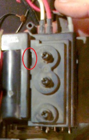

Sorkimenő ragasztással kapcsolatban lenne egy kérdésem.
Van egy TV sorkimenő, ami a képen bejelölt részen "sziszeg". Még nem csattog, nem húz át sehova, a tv rendben működik. Ha a résbe belenyomok egy darab gumit, akkor el is hallgat.
Olvastam, hogy FBS ragasztóval illetve pisztolyból meleg ragasztóval szokták ezt orvosolni.
A kérdés az lenne, hogy elég abba a kis résbe belecsepegtetni a ragasztót, vagy körbe kell kenni az egész sorkimenőt?
(#) kadarist válasza fakezű hozzászólására (») Júl 15, 2018 /
Elég a repedt résznél szigetelni, de a szigetelés előtt alaposan tisztítsd meg a felületet valamilyen oldószerrel.
(#) fakezű válasza kadarist hozzászólására (») Júl 15, 2018 /
Köszönöm a választ, megtisztítom majd szigetelés előtt.
Akkor mehet rá a meleg ragasztó, vagy ajánlottabb az FBS?
Egyébként így is működhet egy darabig, hogy egy méretre vágott gumidarabot szorítottam a résbe?
Inkább csak szilikont (FBS) rakjál bele, az hőálló és még elektromosan is szigetel.

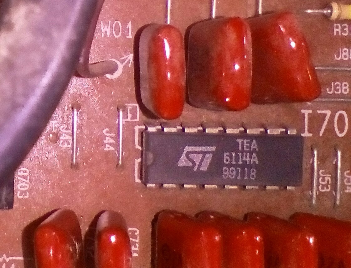

Helló.Van egy Zemet márkáju szines tévém amit ha bekapcsolok rögtön füstöl az ic n lévö hütö tömités szivacs van hütöborda helyett ráragasztva.Felforrósodik rögtön az ic.Kép sincs csak bevillan.Gondolom kiment belöle ez az ic zárlatba van.Valaki találkozott hasonlóval?Ic csere megoldaná?
(#) zolika60 válasza TakiZoli hozzászólására (») Júl 16, 2018 /
Milyen TV milyen IC?
(#) TakiZoli válasza zolika60 hozzászólására (») Júl 16, 2018 /
Zemet tv.A neten sincs róla info
A IC-ről sincs?

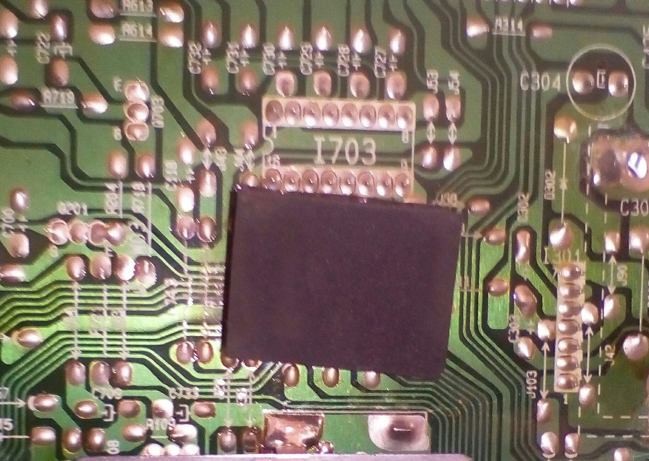

(#) Torente hozzászólása Júl 17, 2018 /
Lenne egy gondom Neo 2155tx TV-vel. Megjelent a felső részén (vizszintessen) piros, zöld, kék csík!
A készülék mükődik teljes mértekben a hiba fennálására is. Fel puposodot elkok nincsennek, át javitotam illetve ami gyanusnak tűnt forrasztást is, de semmi változás.
Mellékelek holnap még képet, hátha úgy egyszerűbb.
Köszi, ha valaki esetleg tud segíteni.

(#) TakiZoli válasza zolika60 hozzászólására (») Júl 19, 2018 /
Lefotoztam.Elnézést hogy nemtudtam hamarabb
A tv adatai
(#) stevepapa válasza TakiZoli hozzászólására (») Júl 20, 2018 / 1
RGB kapcsoló ic, beszerezhető

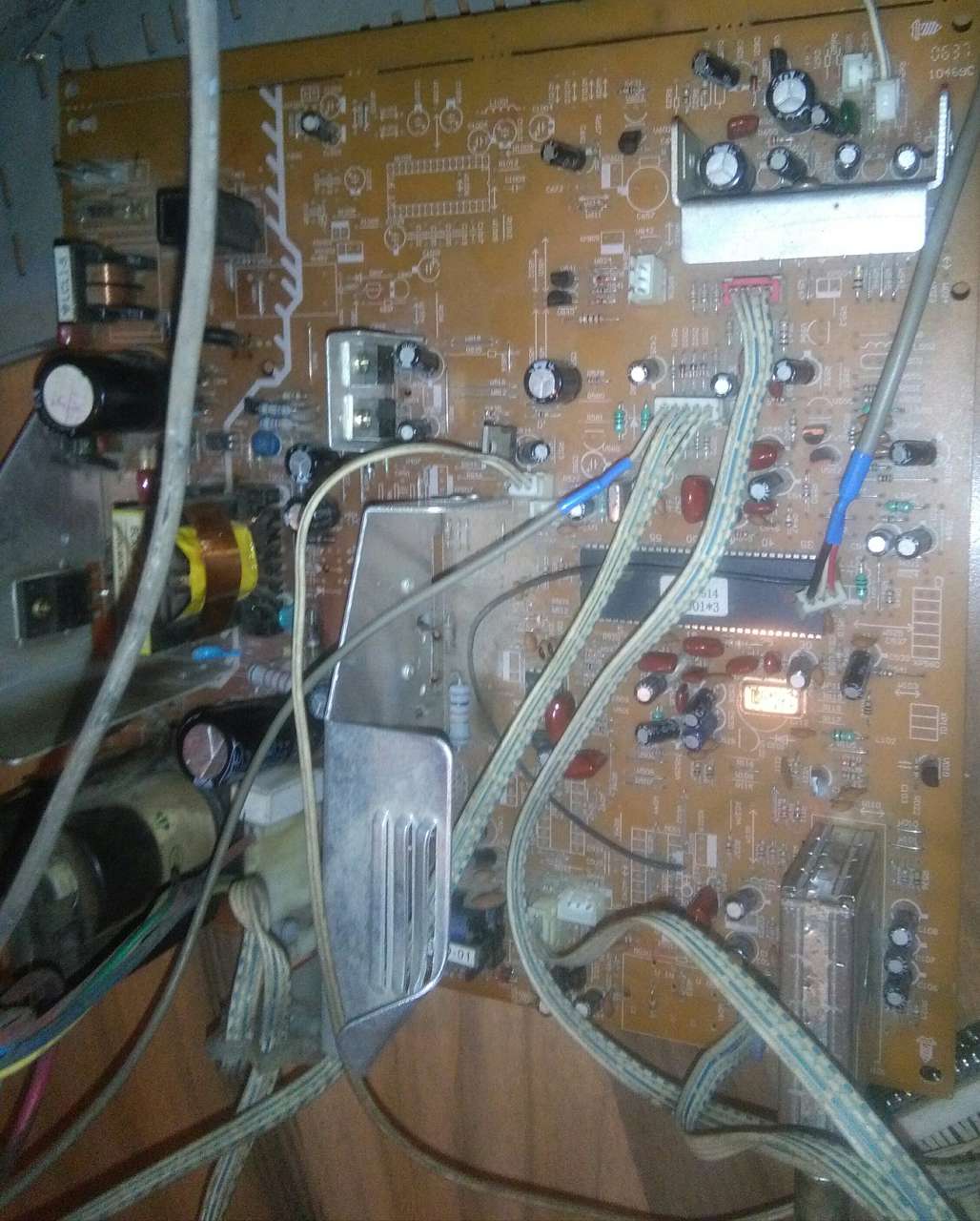

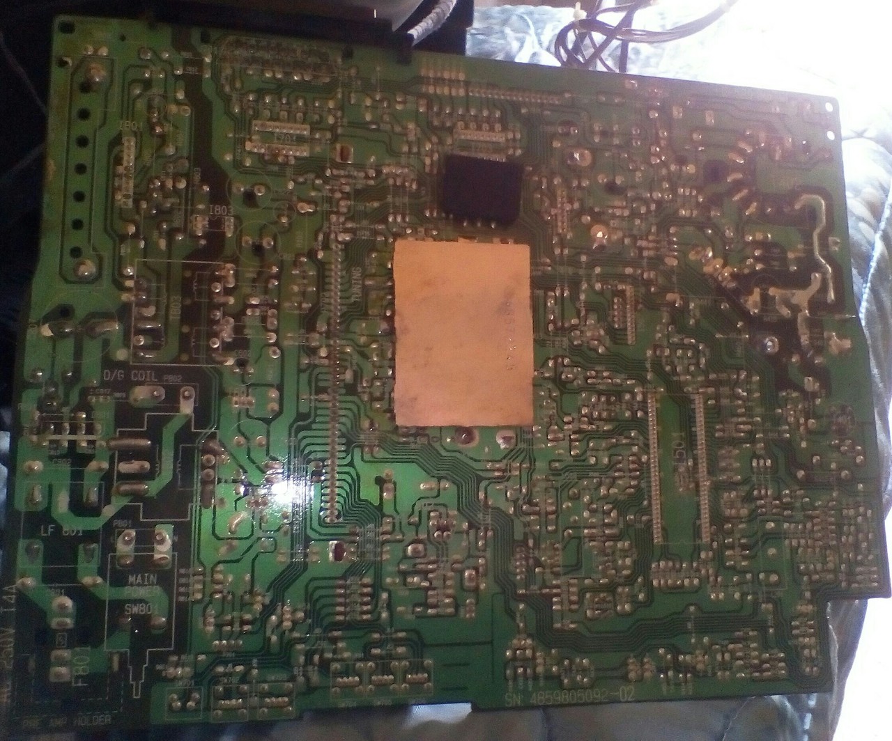

(#) Torente válasza kadarist hozzászólására (») Júl 27, 2018 /
Köszönöm Kadarist, át ellenőriztem ki is cseréltem de a hiba sajnos nem szűnt meg. Le fotoztam a lapot remélem kis ötletet ad a hiba kereséshez. Köszönöm még egyszer...

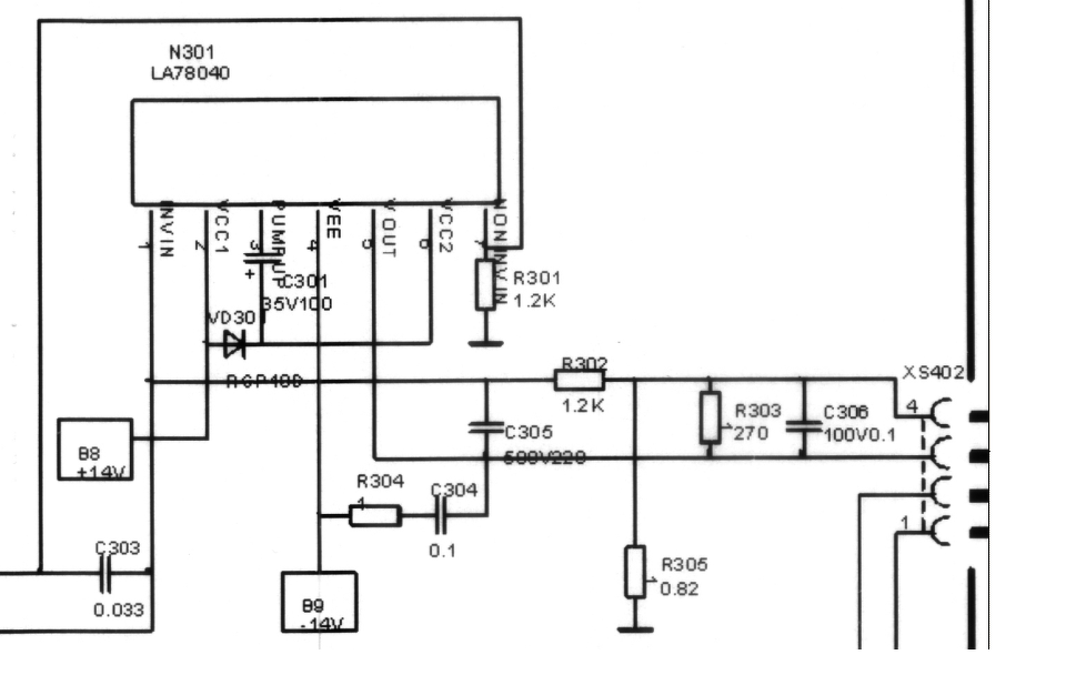

(#) eyess válasza Torente hozzászólására (») Júl 27, 2018 /
Ezt az áramköri részt kell átnézned.Forrasztási hibák, alkatrészek kimérése , feszültség értékek helyes megléte stb.
(#) kadarist válasza Torente hozzászólására (») Júl 27, 2018 /
Milyen IC van a függőleges eltérítésnél a hűtőbordán? LA78040 vagy TDA8174?

Nagyfeszhez ecetsavas szilikont ne! Sajnos kétkomponensűt meg nem kapsz. Akkor inkább melegragasztó.
Mind az FBS, mind a szaniter szilikon a kötéskor ecetsavat válasz ki. Az meg nem jó szigetelő. Bár néhány hét múlva ha kap egy mosást, akkor talán.
(#) kadarist válasza tothbela hozzászólására (») Júl 28, 2018 /
Az ecetsav gyorsan elpárolog, volt, nincs.
(#) Torente válasza kadarist hozzászólására (») Júl 29, 2018 /
Hello TDA9351 van benne
(#) Torente válasza eyess hozzászólására (») Júl 29, 2018 /
Köszi a rajzot, át mérem
(#) kadarist válasza Torente hozzászólására (») Júl 29, 2018 /
Nem jó, mert ez nem a hűtőbordán van.
(#) nlorant válasza Torente hozzászólására (») Júl 30, 2018 /
Nézd meg a kondikat az eltérítésnél 10uf körülit keres és mérj rá kapacitásmérővel ha kevesebb cseréld újra!
