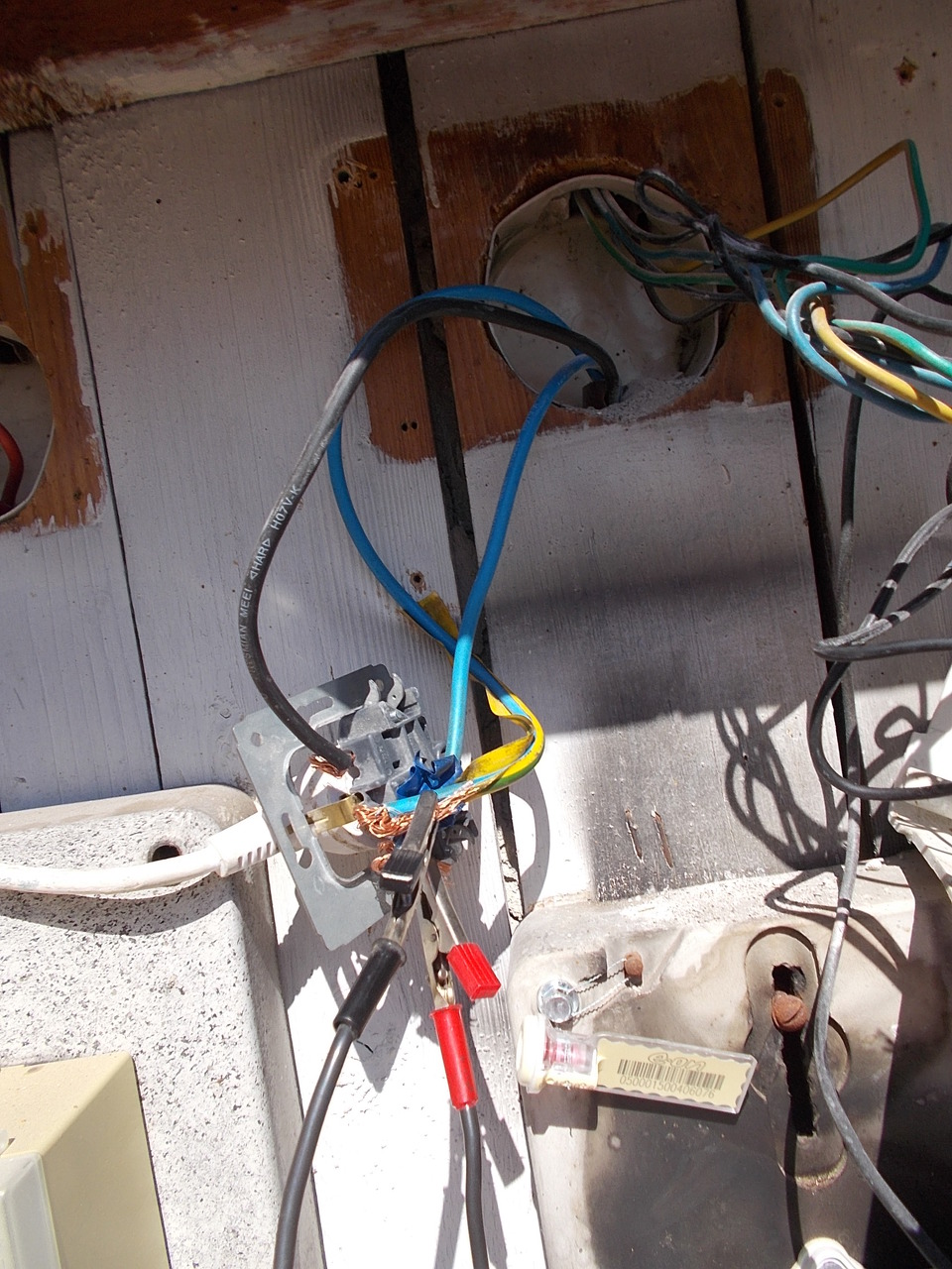

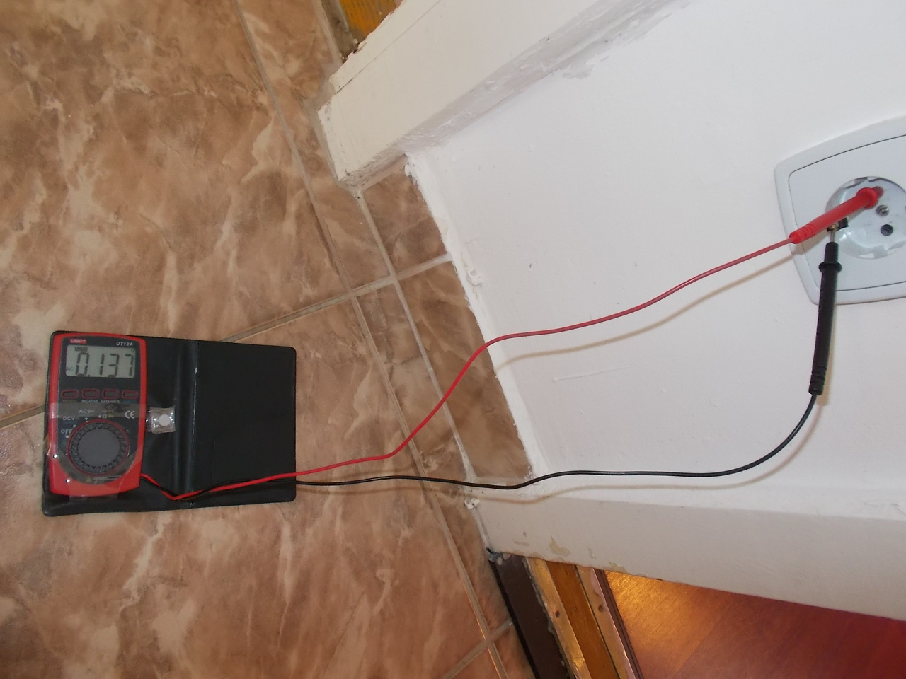

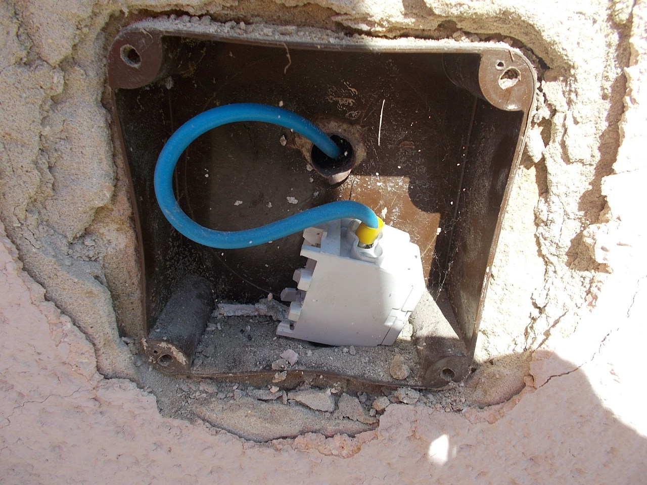

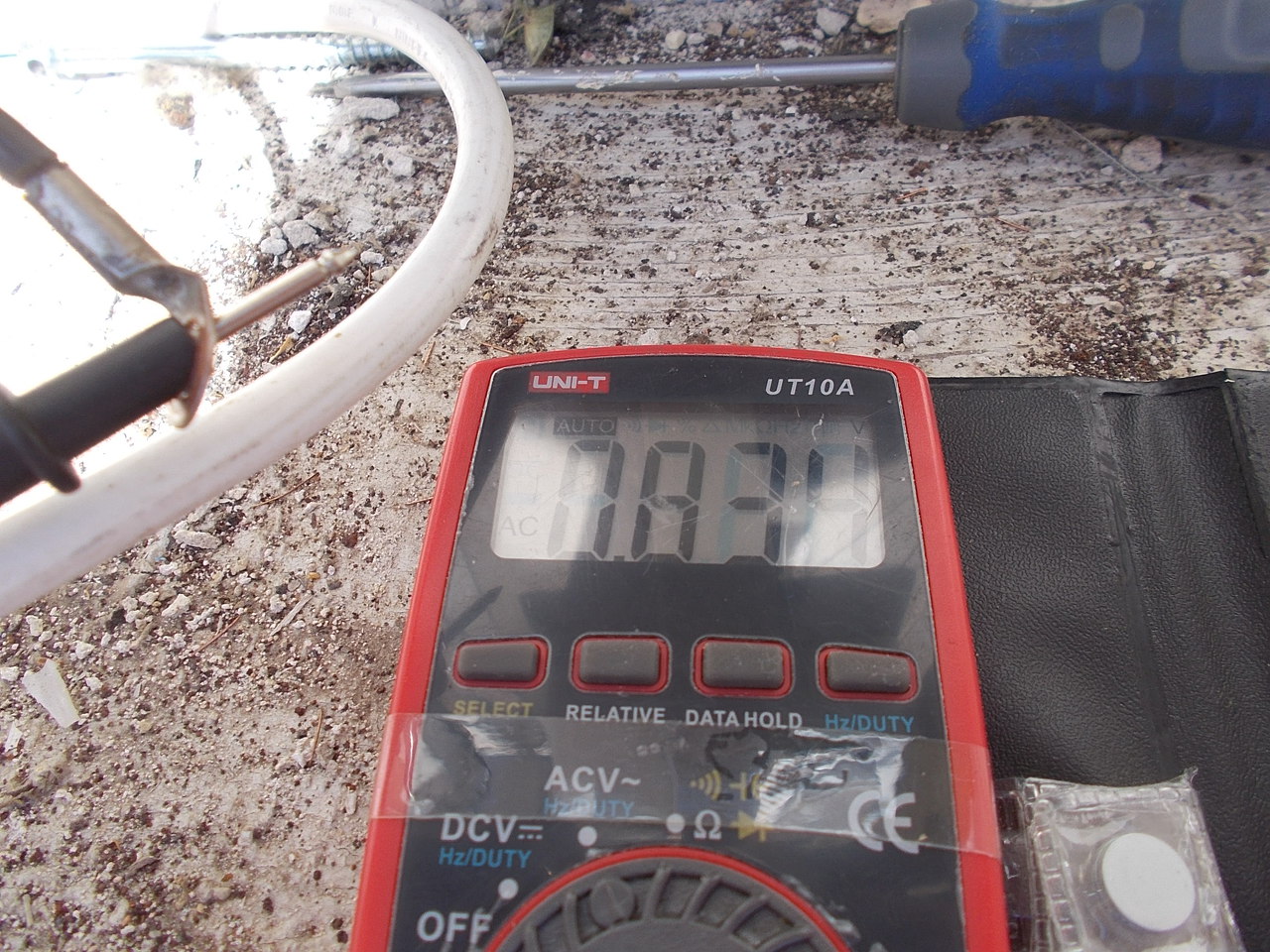

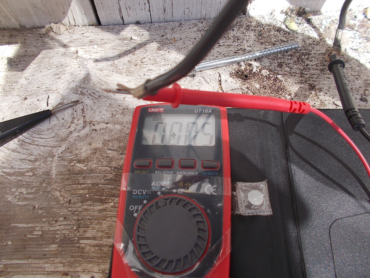

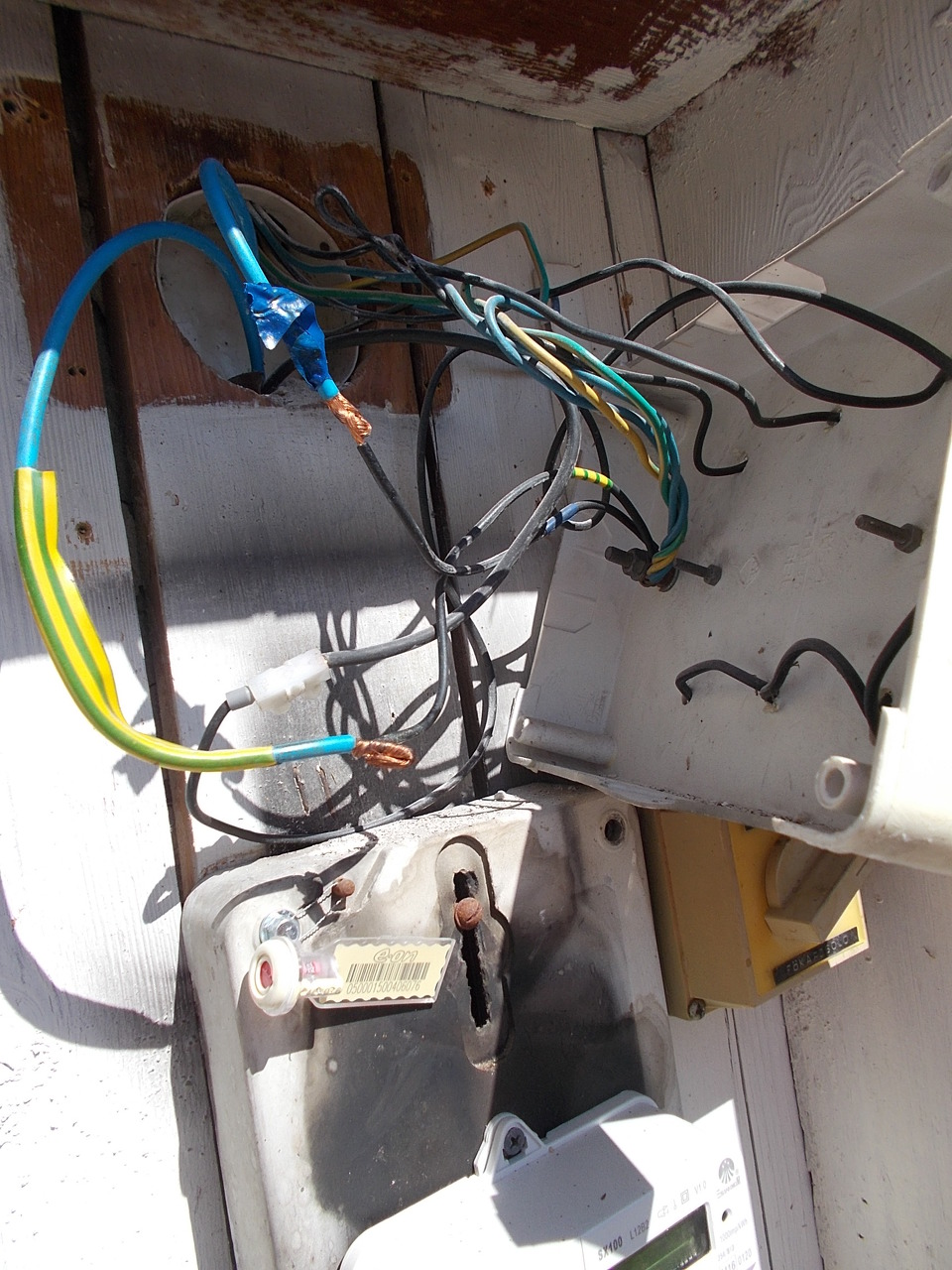

Három mérést csináltam, az elsőt érintetlen állapotban konnektorról nulla-föld között (0.137VAC), a másodiknál közvetlenül a mérőből jövő nulla-föld között (0.005VAC) és teljesen leválasztva az egészet és csak a mérőből jövő nulla-föld között 100W égővel terhelésnek (0.8 VAC körül). A folytonosság mindhárom esetben sípolt nulla-föld között de nem hosszan hanem "berregve". A földelőszonda bekötéséről is csatoltam képet.

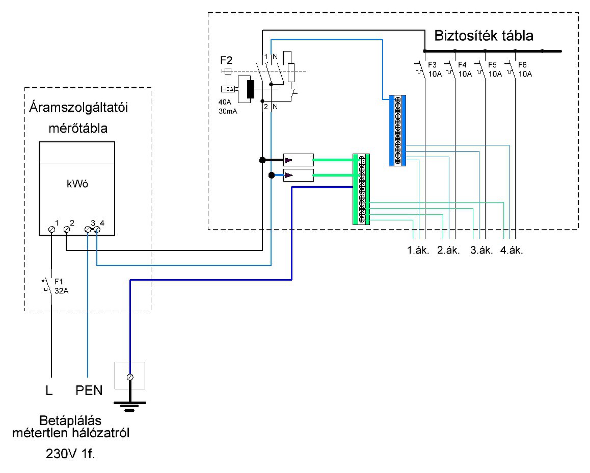

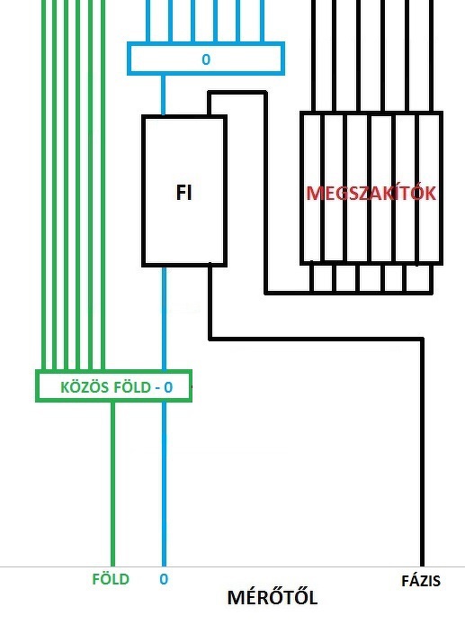

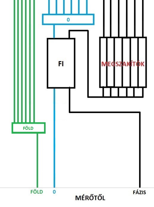

Akkor ez azt jelenti, hogy a szétválasztás a csavarnál van és nem a plombált részen és az eredeti tervem szerint jó lenne a bekötés így, ha a csavar helyett rendes sínnel választom szét, majd viszem tovább az egészet a lakáselosztóba?

Az első mérés egy benti dugaljnál föld-nulla között most nem bizonyít semmit, hiszen láthatóan össze van kötve a biztosíték táblánál a kettő funkció. 0,137V szórt feszültség.
A 2. mérés így nem értelmezhető, ott 0V-nak kellene lennie lévén közel az "állítolagos" összekötési helyhez. Az a 0,8V lebegő, kapacitív feszültséget jelent, tehát nincs összekötve a nulla-föld az óra alatt. Ajánlom meghúzni a földelő szondánál lévö kék vezetéket, hogy könnyen húzható-e a biztosíték tábla alatti pontig, a zöld-sárgával jelölt kék vastagra gondolok. Ha ez 'áthúzható" akkor nincs összekötve.
Inkább lebontott, kikötött táblánál ohm mérést kellene végezni a mérő felöl jövő két kék vezeték között. Ott szinte 0 ohmot kellene mérni jó összekötés esetén.
Szerintem nincs összekötés a mérő alatt. Tehát jó a rajzod.
