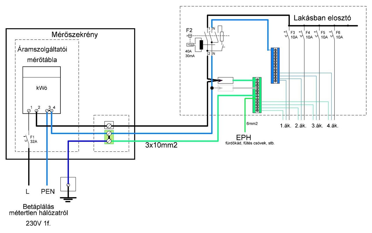

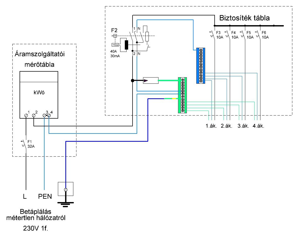

(#) elektroton válasza 1Tromos hozzászólására (») Júl 15, 2018 /
Módodítottam a rajzom (előző szerint hibásan lenne bekötve). A mérőtől jövő PEN (kék) vezetéket először a PE (föld) sínre kell kötni, ez által jön létre a PE-N szétválasztás (összekötés). Így csak egy túlfesz védőnek van értelme. Nálam is így van jobb híján.
A hozzászólás módosítva: Júl 15, 2018
(#) 1Tromos hozzászólása Júl 15, 2018 /
Megcsináltam a mérést, szétszedve mérőről lekapcsolva 14K körül, felkapcsolva 40K körül a nulla-föld között. Nagyon húzni a szondától nem merem, mert nem tudom mit húzok még vele amit megszakíthatok. Nem jött könnyen és a tábla alatti pontnál sem mozgott. Mindenesetre a mérés nem 0 Ohm és így akkor nincs összekötve a plombált részen, csak a csavarnál és onnan is indul a szétválasztás, ha jól gondolom. Akkor elég oda egy nulla-föld sín és onnan tovább külön a nulla és föld és be a házba.
Igen.
Megrajzoltam az egyértelműség kedvéért hogyan is gondolom.
Ajánlom fővezetéki sorkapoccsal való megkötést a jelenlegi biztosíték tábla helyén, pl. ilyennel, érvéghüvelyes vezeték végekkel.
(#) 1Tromos válasza elektroton hozzászólására (») Júl 15, 2018 /
Nagyon szépen köszönöm neked is és mindenkinek a rengeteg segítséget, hamarosan neki is állok a vésések után.
(#) kowi válasza elektroton hozzászólására (») Júl 15, 2018 /
Lehet nekem nem egyértelmű... Fázis az eph csomópont felé mi lenne? Zárlati áramra számolnak, 10es MKH-val kell átkötnünk a gázórát illetve fűtéscsöveket... (iga régebben 6-os volt)
(#) elektroton válasza kowi hozzászólására (») Júl 15, 2018 /
„Fázis az eph csomópont felé mi lenne?”
Túlfesz levezető amit a lakáselosztóba rajzoltam és földeléshez van kötve.
