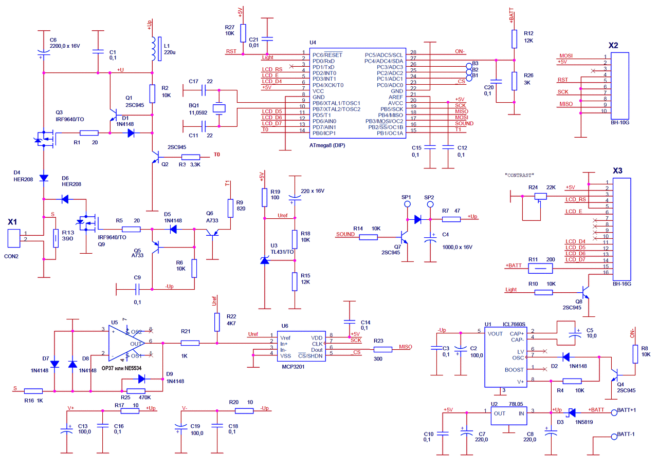

Sziasztok ! A képen látható kapcsoláson. Sajnos nem igazodok el.nem látom hol kapcsolódnak a vezetékek. Ha valaki tud segítene? A képen be kellene jelölni a csomópontokat.előre is köszi.
A hozzászólás módosítva: Júl 16, 2018
ezt: http://articles.greenchip.com.ua/3-0-42-2.html szeretném megépíteni.
Gondolom, az azonos jelöléssel ellátott alkatrész lábakat össze kell kötni.
Az Atmega 5-ös lábát összekötném az LCD panel 6-os lábával. A többit értelem szerűen. Ha ezt a rajzon tennék meg, akkor a sok vezeték miatt kuszaság lenne a kapcsolási rajz.
7-8 lábakon mik az x ek?
Olyasmit jelent, hogy hagyjad lógva. Not connect. NC.
