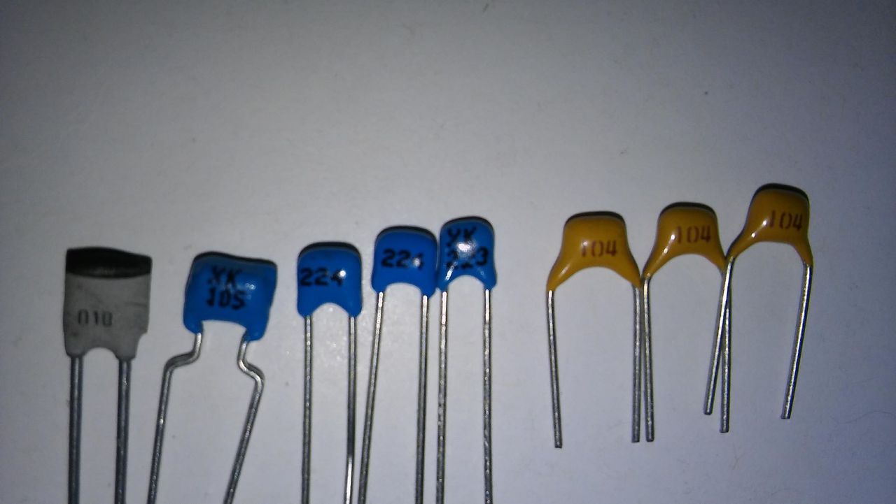

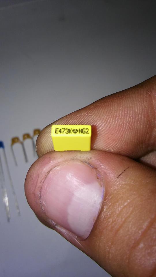

valaki tudna segiteni? kaptam a surfhöz alkatrészeket van ami stimmel de van helyettesitő, de azokat nem tudom hogy hová mennek.. valaki esetleg betudná jelölni mi hová megy a képen? mert elakadtam.
Itt a HE-n "Segédprogramok", ezen belül "Kondenzátor kódból kapacitás" és bejön a program, ami megadja a kondi kapacitását. Ha ezt tudod, a beültetési rajzon eligazodsz.
Tehát a képen sárga kondin "473" van, első kettő szám az érték, harrnadik a nullák száma, és annyi pF. A "473" lesz 47 és utána 3 nulla, azaz 47000 pF. Ez ezres váltással 47 nF. Van még "224", itt 22 és 4 nulla, azaz 220000 pF, ami átváltva 220 nF. De ezt a segédprogram megmondja.
ennek a kettőnek sehogy nem tudom kideriteni az értékét "helyettesitő kondik" valaki tudja?

A szürke 100pF a kék 1uF.
