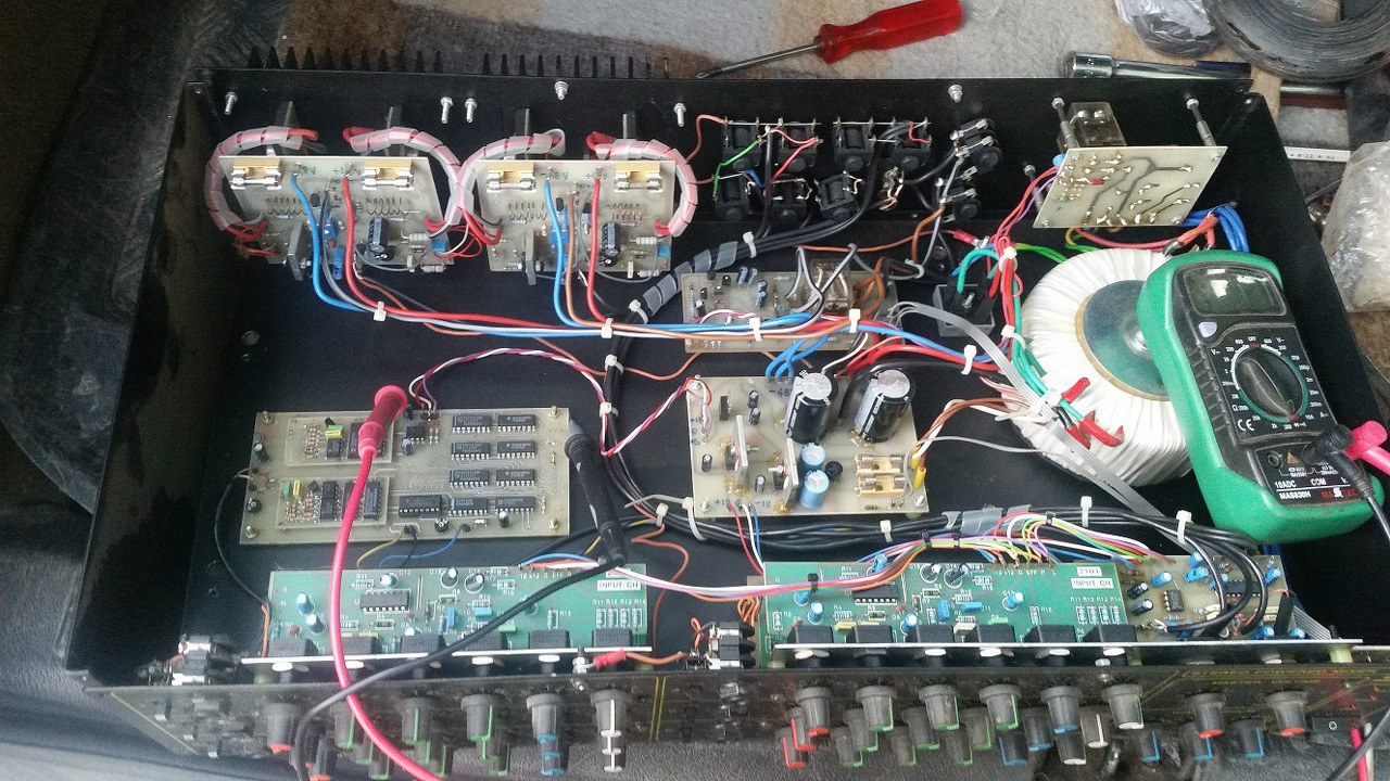

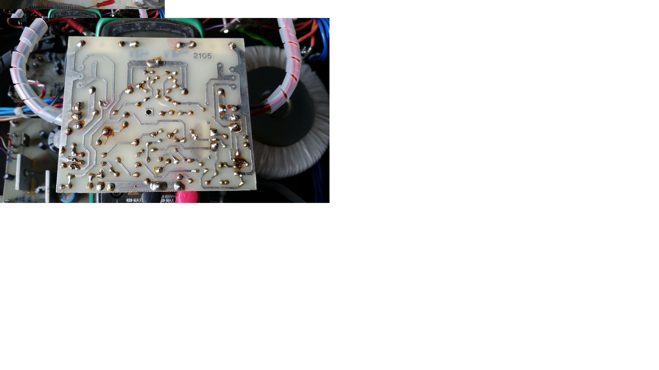

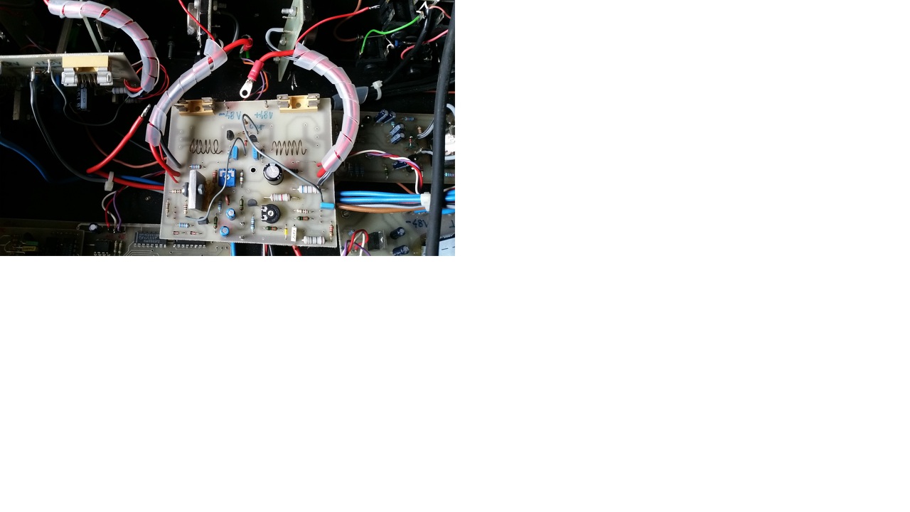

(#) jandark hozzászólása Júl 22, 2018 /
Segitségeteket kérném hátha valaki már találkozott ezzel a típusú erősitő panellel vagy megismerné mi alapján készülhetett.Egyszerüen a kép alapján semmit nem találok pedig egyszerűnek néz ki,a végtranzisztorok voltak b-c zárlatban,és a to-220 n-es tranyó helyett 2db to-3as 2n5886 volt oldalanként..Egy 2*100w 8ohmos keverőerősítőbe épitette bele valaki mert biztosan nem így volt gyárilag.Üresjárati feszültség,a panelekre +-48 volt van irva,de 50,5 volt mérhető terheletlenül..Talán ez még nem horror gond..Szeretném átlátni de nem tudom mihez kötni...
A hozzászólás módosítva: Júl 22, 2018
(#) latyakosa válasza jandark hozzászólására (») Júl 22, 2018 /
Magyar kisipari termék, nem pont ilyen végfokkal, de nemrég nálam is járt egy átkondizáson.
(#) jandark válasza latyakosa hozzászólására (») Júl 22, 2018 /
Hogyan lehetne megtudni a kapcsolását vajon? Elvileg 2db n-es végtranyója is lehetne,a panel kialakitásán,de egy pár volt benne..Két kicsi bd tranyó is a hűtűbordán van valamint egy picike tranzisztor belefurva a hűtőbordába és kivezetékelve a panelre..
Vissza rajzolod Ami nálam járt abban TIP147-142 párok voltak csatornánként, más volt a hűtése is (aktív venzillátoros). De a többi, a keverő, koppanásgátló, késleltető, táp, stb teljesen hasonló. Nem gondolom, hogy túl bonyolult lenne a kapcsolása, kb egy st151 elrendezés lehet, kicsit megvarálva.
Lehet az lesz,mert egy kollégámé aki zenélget,elvállaltam hogy ránézek,most még ilyen állapotban volt,de később ha isten adja megég vagy nem tudom beazonositani,akkor kuka...Annyira érzem hogy láttam már hasonlót,,pár napja keresgélek és semmi ..
(#) tothbela válasza jandark hozzászólására (») Júl 23, 2018 /
Erősen a BEAG végfokra hasonlít, csak itt dupla végtranzisztort kapott. Szinte az összes tranzisztort kivezetékelték a hűtőre.
Az öcsipaneles nyák az meg a nyolc bites visszhang ha jól látom.
(#) jandark válasza tothbela hozzászólására (») Júl 23, 2018 /
Nem jövök rá melyikre hasonlit..Kiindulásképp ha láttok hasonlót szivesen fogadom..
(#) tothbela válasza jandark hozzászólására (») Júl 24, 2018 /
AET453. De csak kapcsolás szinten. Ez egy akkoriban általánosnak mondható kapcsolás volt. Magam is építettem belőle jópár darabot. Nem tudom ki volt az eredeti kapcsolás kitalálója, de amíg mem volt komplementer végtranzisztor pár elérhető, addig sokáig uralta a palettát.
