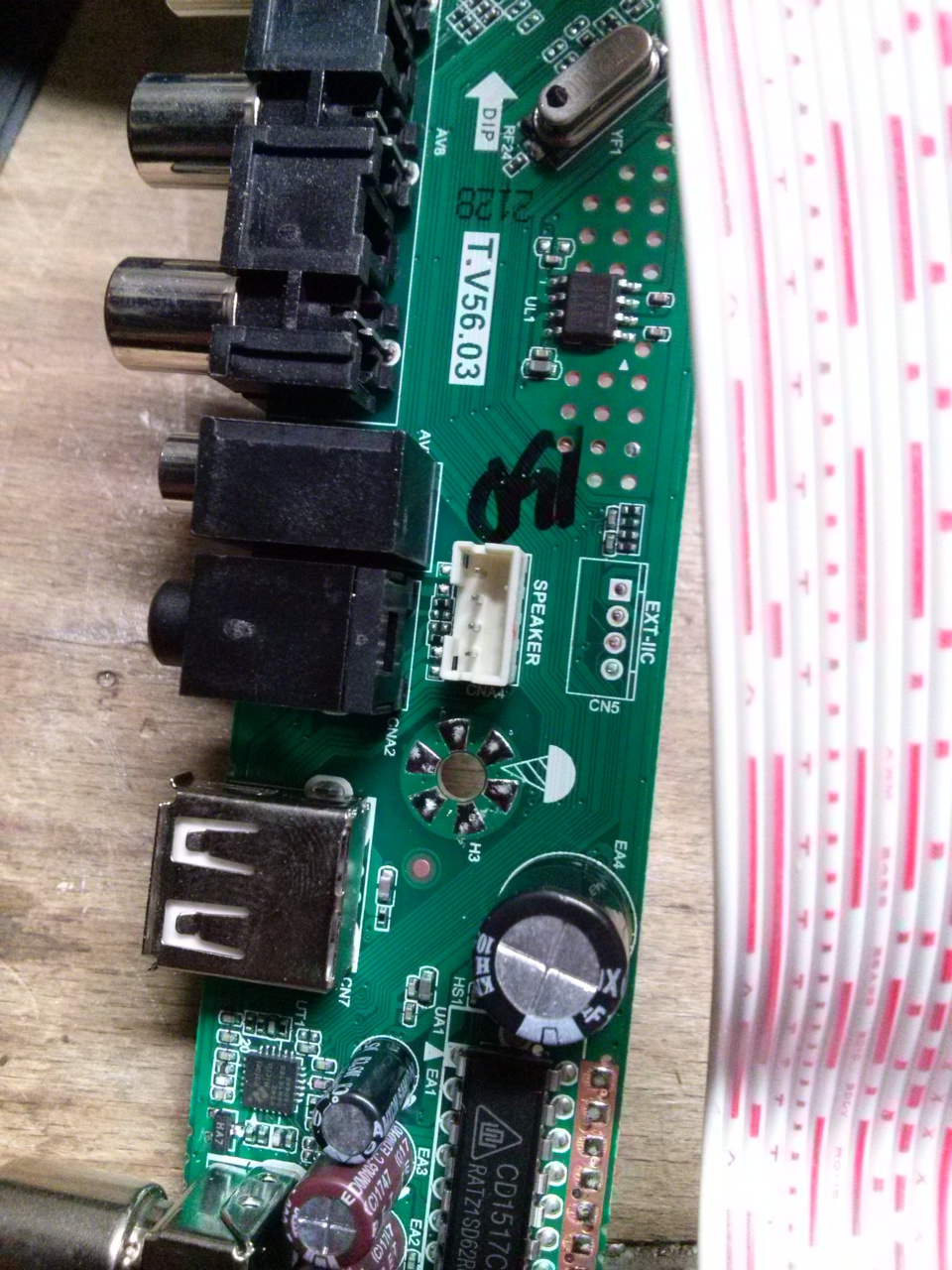

(#) Szasza9668 hozzászólása Júl 26, 2018 /
A képen látható fehér csati ellen darabját hogyan nevezik? Lomexnél hogyan találom meg?
(#) bitmixer válasza Szasza9668 hozzászólására (») Júl 27, 2018 /
Ha 2 mm osztású, akkor talán ezek az ellendarabjai: 43-16-00, vagy 43-17-40.
Ha nem kapsz, én is tudok neked adni, érintkezőkkel együtt. Bp. 17. ker.
(#) Szasza9668 válasza bitmixer hozzászólására (») Júl 27, 2018 /
Remélem lesz. ha nem akkor max rád írok!

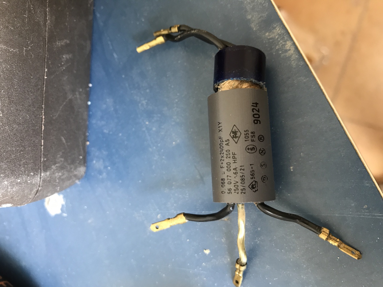

(#) Sonyx hozzászólása Júl 30, 2018 /
A segítségeteket szeretném kérni.
Valaki esetleg egy linket tudna adni, hogy honnan lehetne rendelni ilyen alkatrészt?
Egy Festo dekopírfűrészben található.
Előre is köszönöm valaszotokat!
(#) vargaf válasza Sonyx hozzászólására (») Júl 30, 2018 / 1
Bármelyik villamossági üzletben:
Zavarszűrő kondenzátor
De enélkül működnie kell a gépnek, ha más hibája nincs.
(#) Hp41C válasza Sonyx hozzászólására (») Júl 30, 2018 / 2
Zavarszűrő kondenzátor csomag: 68nF (0.068uF) X1 (a két fekete kivezetés között) és 2 * 2.4nF (2400pF) Y (a feketék és a fehér sávos között) 250V -ra.
(#) Sonyx válasza vargaf hozzászólására (») Júl 30, 2018 /
Köszönöm válaszodat.

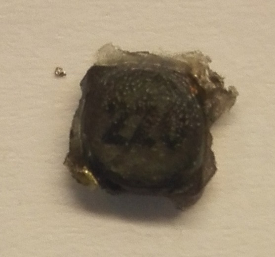

(#) Hegejoe1974 hozzászólása Júl 30, 2018 /
Mi lehet ez az alkatrész és mire való? Egy csipogóhoz kapcsolódik.
HJ
(#) ktamas66 válasza Hegejoe1974 hozzászólására (») Júl 30, 2018 /
Induktivitás, 22uH.
(#) Hegejoe1974 válasza ktamas66 hozzászólására (») Júl 30, 2018 /
a 22uH az 22 mikro Henry-t jelent? Tudom más alkatrésszel helyettesíteni? Például ezzel: https://www.hestore.hu/prod_10026361.html
A hozzászólás módosítva: Júl 30, 2018
Inkább valami ilyesmi kellene: Bővebben: Link vagy Bővebben: Link. Miből gondolod, hogy ez romlott el?
