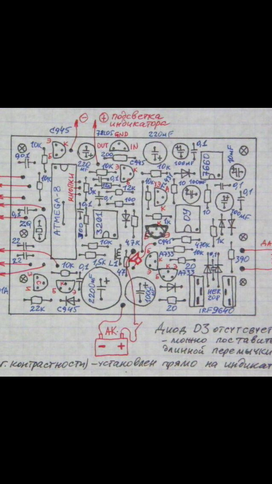

Sziasztok! Megépítettem az itt: Link található fémkeresőt.A gondom az,hogy ugyan jelzi a fémeket de találat hiányában is bejelez.Azt szeretném megtudni ,hogy az atmega jobb oldalán a legalsó lábnál a 820 ohmos ellenállás mit hivatott szolgálni? Azért érdekel mert más nyákrajzon 1,5 k ohmos ellenállást irtak.Köszi a válaszokat.
(#) mateatek válasza jointsilver36 hozzászólására (») Aug 4, 2018 /
Az adó rész meghajtó fokozatában van az az ellenállás. Szerintem oda 500 és 5000 ohm közötti ellenállásokat téve működnie kell a gépnek.
Azon mit értesz, hogy találat hiányában is bejelez? Levegőben tartva bejelez, vagy a talaj fölött, használat közben?
(#) jointsilver36 válasza mateatek hozzászólására (») Aug 4, 2018 /
A talaj felett jelez be miutan elhagyta a találatot.Majd teszek fel videot.
(#) jointsilver36 válasza mateatek hozzászólására (») Aug 5, 2018 /
Ezen a beültetési rajzon 1,5 k van.

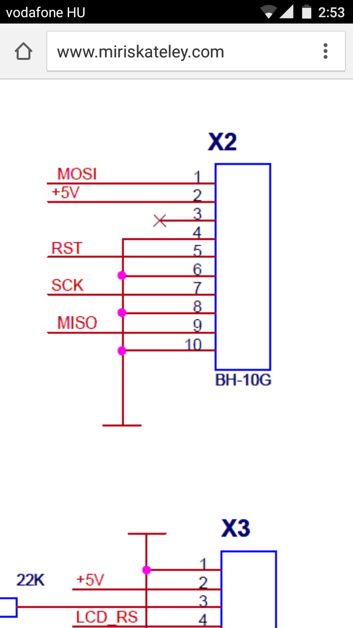

Sziasztok! Azt szeretném kérdezni,hogy a képen levő x2 es csatit a nyákba forrasztott atmega lábaira ,,lábkiosztásnak "megfelelően ráforrasztom tudom úgy programozni az atmegát ,hogy a nyákban van? Köszi a válaszokat.
(#) mateatek válasza jointsilver36 hozzászólására (») Aug 11, 2018 /
Működhet a dolog. Feltéve, hogy a programozód tud akkora áramot biztosítani, ami elhajtja az egész gépet.

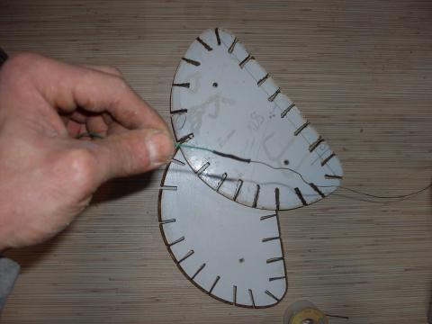

Sziasztok! IGSL-hez szeretnék fejet csinálni amihez kérném a segítségeteket. Minden infót szívesen fogadok. Sablon készítés, huzal átmérők és menetszámok, használható műgyanták, az elkészült fej ellenőrzése és beüzemelése stb. Természetesen szemelőt tartva a megfizethetőséget. Köszönöm.
(#) mateatek válasza Propanol hozzászólására (») Aug 12, 2018 / 5

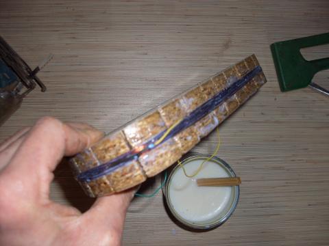

Próbálok írni egy kisregényt. Az elején kezdem. Egypár regi fényképet, vagy rajzot teszek föl hozzá.
Először is a tekercsek. Az adó 98, a vevő 107 menet a netes leírások szerint. ha én csinálnám a sajátomhoz, akkor a vevőt 115-re tekerném az én sablonomra. A vevőt 0.2, az adót 0.3 mm átmérőjű zsinórral. Ha van. De ha csak 0.25 lenne, akkor azzal tekerném mindkettőt. A tekerő sablon mérete ugye relatív, így én csak a saját adataimat tudom példa képen felhozni. A fej méretei a képen láthatóak. Ez alapján kiszerkeszthető a tekerő sablon. Ami lehet akár egy falapra szerkesztett rajz, amit körbepüfölsz szögekkel, és rátekered a tekercset. vagy két mintára fűrészelt bútorlap, amibe hornyot marsz-maratsz felsőmaróval, bevagdalod, és arra tekersz.
A tekercset úgy szoktam tekerni, hogy a tekercselő huzalra ráforrasztok egy szigetelt bekötő huzalt. A szigetelést zsugorcsövezem. Ez azért hasznos, mert ha a tekercsből a zománc szigetelésű huzalt vezeted ki, akkor arról néhány mozdítás után tőben lepattoghat a szigetelés, és készen van a menetzárlat. de ha forrasztasz rá kb 20 cm szigetelt vezetéket és annak egy részét betekered a tekercsbe, akkor onnan már a műanyag szigetelésű vezeték jön ki, amiről tőben nem fog lepattogni a szigetelés. Másrészt a később rákerülő árnyékolással sem fog összeveszni.
Tehát megtekered a tekercset a sablonra. Persze mindkét huzalvég szigetelt vezetékkel jön ki a tekercsből. ezután impregnálni kell. Az impregnáló anyagnál is megoszolhatnak a vélemények. Én általában valamiféle víz bázisú lakkot, vagy lazúr festéket használok. Ha ilyennel impregnálom, akkor a későbbiekben is rugalmas marad a tekercs, és nem bántja a tekercselő huzal szigetelését. A nitró lakk például bánthatja a lakkozott huzalt, és ha megszáradt, akkor a tekercs későbbi hajlítgatásánál lepattoghat, mert rideg a bevonata.
Tehát a megtekert tekercset a sablonon be kell lakkozni, és ezután erősebb cérnával körbe kell bandázsolni, hogy a tekercs menetei lehetőleg össze szoruljanak. Ha szorosan össze lett bandázsolva, akkor le lehet venni a sablonról. Víz alapú impregnálásnál 2 napig meleg helyen kell száradni. Fontos az, hogy teljesen kiszáradjon. Illetve érdemes megnézni szkópon a nedves tekercs jeleit.
Ha a tekercs kiszáradt, akkor még kaphat 2-3 réteg lakkot, hogy a későbbi árnyékolástól frankón el legyen szigetelve.
Szerintem a képek alapján neki tudsz állni a tekercs csinálásnak. A regény (vagy blog) következő részét írom a későbbiekben. Addig ez úgyis leköt, illetve fölteheted a kérdéseidet.

Köszönöm ezt a jó kis leírást. Természetesen lenne néhány kérdésem. Huzalból ezek vannak: 0,2; 0,224; 0,315. Gondolom akkor a 0,2 és 0,315 az mehet az általad javasolt menetszámmal.
Mennyi a két bútorlap közötti horony mérete? 4-5 mm?
(#) mateatek válasza Propanol hozzászólására (») Aug 14, 2018 / 1
A huzalok jók lesznek. Törekedni kell a lehető legvastagabb huzalra, de ez mellett el is kell férni a fejben.
A két horony együttes szélessége 7mm. Amikor bebandázsolom, akkor a cérna ezt rendesen összehúzza, és sokkal keskenyebb lesz.
