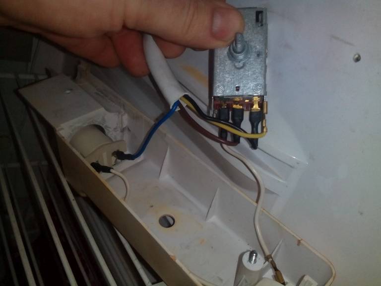

(#) evodia2010 válasza rego hozzászólására (») Aug 8, 2018 /
Én digitálisra cseréltem régi hűtőm thermosztátját.
Meg tettem rá egy billenőkapcsolót (képen még nincs). összköltség kb. USD4.
A levegő hőmérsékletét méri, beállítható be és kikapcsolási hőfok. Fűtésre is jó a termosztát....

Én egy régi kombi lehelre tettem felső normál részre, alul fagyasztós, de nem tudom hány kompresszoros. Fagyasztóra külön termosztát van. Felső rész régi thermosztátja egyszerű kapcsolást végzett. Volt egy bejövő fázis, amit kapcsolgatott az érzékelő szerint a kompresszor irányába (gondolom relés). Nekem túlhűtött már egy ideje. Még egy közbevetett ajtókapcsoló működteti a világítást. Nem volt nehéz bekötni. A rögzítést meleg ragasztóval oldottam meg. Vezetékeket nem alul, hanem a termosztát hátlapon át vezettem ki. Hogy ne a konnektornál kelljen kikapcsolni, tettem rá egy világítós kínai billenőkapcsolót is. Ennyi. Elég dizájnos szerintem a piros kijelzővel

Nálam ilyen volt az eredeti bekötés.
Barnán vagy feketén jön be a fázis, a másikon menne vissza kompresszor felé. Kék a nulla, meg volt sárga földelés is.
A termosztátra is be kell kötni a 230V tápot a működéshez(in) (fázis és nulla), a másikra (out) meg a barna és fekete kábelek, ezt kapcsolgatja. Kapilláris nem kell, van saját érzékelője hosszú kábellel.
Fázist kap az ajtókapcsoló is (fehér kábel jobboldal). Az izzó meg nullát.

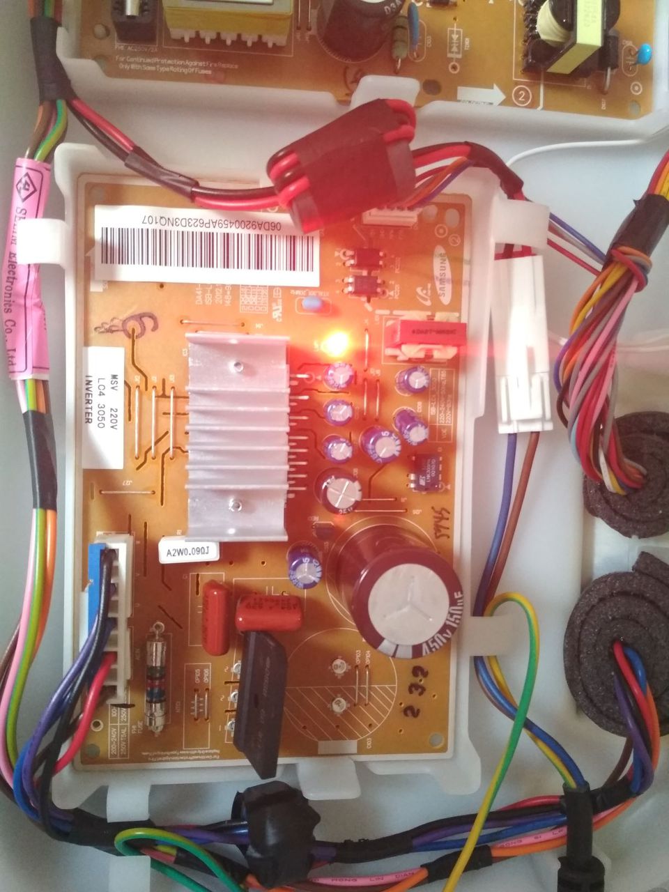

(#) Blau16v hozzászólása Aug 8, 2018 /
Van egy Samsung RB31FSRNDSA hűtőm. Működik, de sajnos nem üzembiztos. Kétszer is előfordult, hogy éjszaka megállt a kompresszor és nem indult vissza. Mi okozhatja ezt? Nincs valakinek esetleg kapcsolási rajza a vezérléséhez? A márkaszerviz szerint van benne egy relé, ami nem engedi visszaindulni amíg meleg a kompresszor. Szerintük ez mehetett tönkre. A nyákon csak egy HF46F relét látok.

Arra figyelni kell, hogy pl. nálam a termosztát in/out vezetékei közül a feketék a nyákon össze voltak kötve, tehát nem lehet egyikre fázis, másikra nulla mert rövidzár lesz!
(#) kaqkk válasza evodia2010 hozzászólására (») Aug 9, 2018 /
Mindig a kék a nulla és a barna a fázis, a fekete pedig a kompresszor vezetéke (barnát feketét kötöd össze megy a kompresszor.)

A dig. termosztát bekötésén morfondíroztam, mert nem mostanában csináltam és ráadásul vastagabb vezetékeket forrasztottam a nyákra. Lehet rosszul írtam, mert az alábbi ábra szerint a hűtő kábelének kék nulláját kötjük a termosztát baloldali fekete (N) vezetékére és az izzóhoz, a hűtő fázist (ezek szerint a barna volt az, de kimérhető) a baloldali piros (L) bemenetre és az ajtókapcsolóra, a fekete kompresszor kábelt pedig a jobboldali piros (L) vezetékre. Remélem így már pontos és könnyen megvalósítható.
