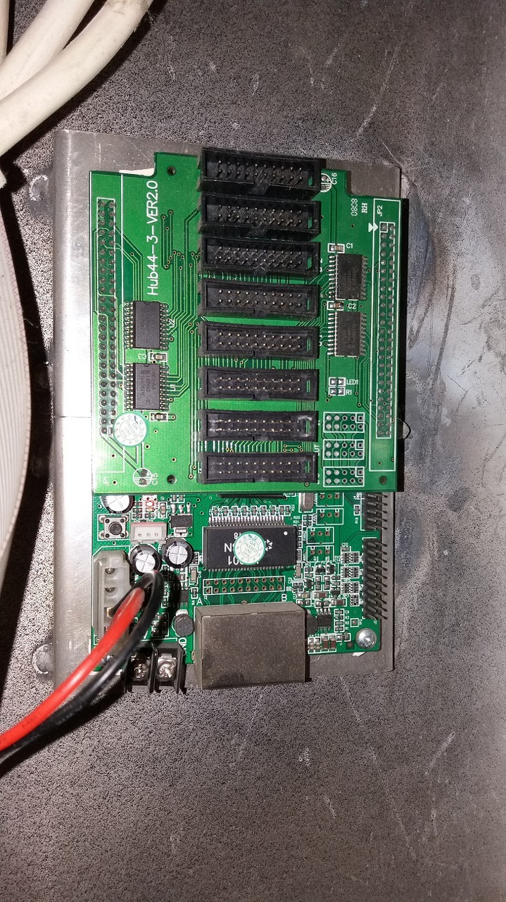

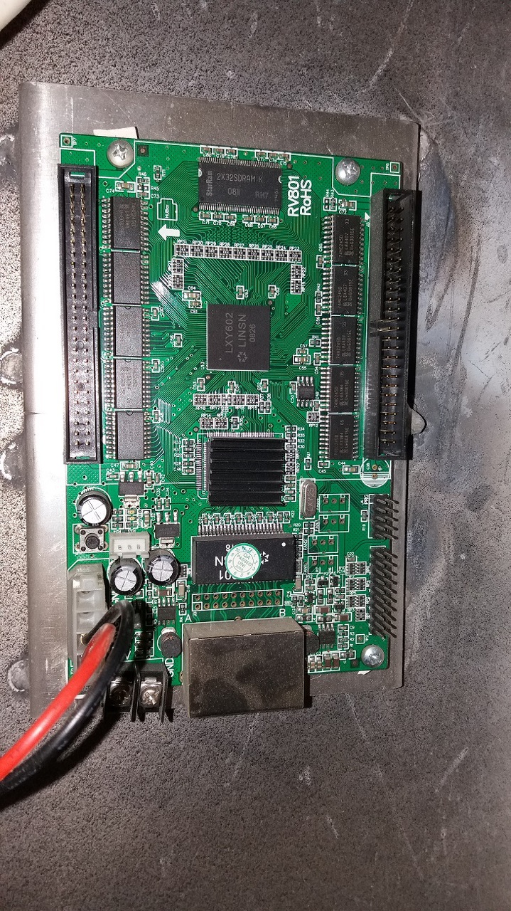

Hoztak egy LED falat, hgy próbáljak bele életet lehelni. Bontásból, daráló szájából kimentett. Hasonlót találtam itt: Adafruit, LED video wall.
A kép alapján úgy tűnik, hogy a PC-be való kártya hiányzik. Nem, remény sincs arra, hogy előkerüljön. Be lehet ezt a panelt indítani a PC-be való kártya nélkül is? Valamilyen virtuális soros portról van szó, gondolom én, lehet, hogy hibásan. Rendelkezésre áll: Windows, Mac OS és Linux is, utóbbi RaspberryPi képében de "normál" PC-re is tudok telepíteni, ha ez kell a boldogsághoz.
Előre is köszönöm!
(#) zoz11 válasza Bakman hozzászólására (») Aug 19, 2018 /
Nem hiányzik abból semmi. Alul van rajta kettő LAN csatlakozó, azzal kell összekötni, nagy eséllyel ledstudio nevű programmal tud indulni, vagy Madrix-al.

(#) Bakman válasza zoz11 hozzászólására (») Aug 19, 2018 /
Gomb valóban van rajta. Rövid nyomásra villan egy LED a panelon, ettől több életjel nincs. Adok egy - egy esélyt a két programnak, hátha.

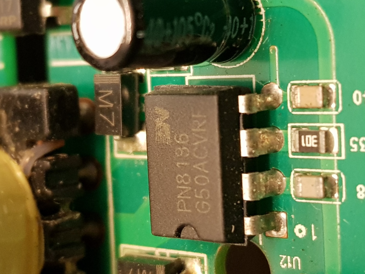

Lenne egy thomson thc300 dvb c vevő . Nem tudom megfejteni a táp ict semmit nem találok róla. PN8186 G50ACVRF
Köszönöm ha tudtok valami megoldást.

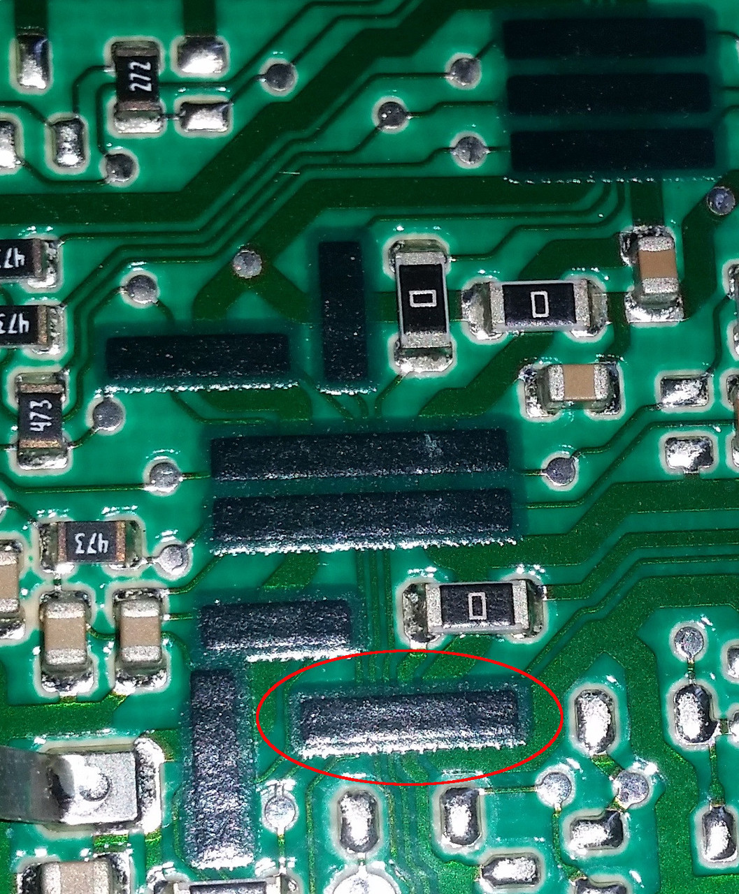

Mosogatógép vezérlőpanelen egy ilyen alkatrész elfüstölt.
Mi lehetez? Mivel tudnám helyettesíteni? Forrasztást nem látok, lehet hogy öntapadós cucc?
(#) proli007 válasza 741 hozzászólására (») Aug 21, 2018 /
Hello! Ez nem alkatrész, hanem egy felfestett átvezetés. Tehát egy másik oldali vezetősávot pótol. De ezek szerint vagy hibás (megnőtt az ellenállása), vagy az alatta lévő vezetősávhoz átvezet, vagy valami áramköri hiba miatt túláram van és az miatt füstöl. Persze ezek csak jósolt hiba lehetőségek.

(#) 741 válasza proli007 hozzászólására (») Aug 21, 2018 /
Értem.

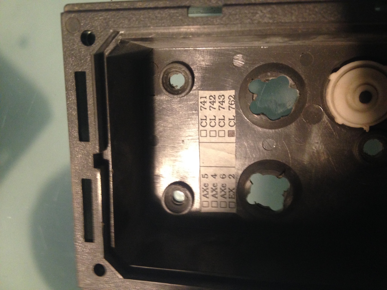

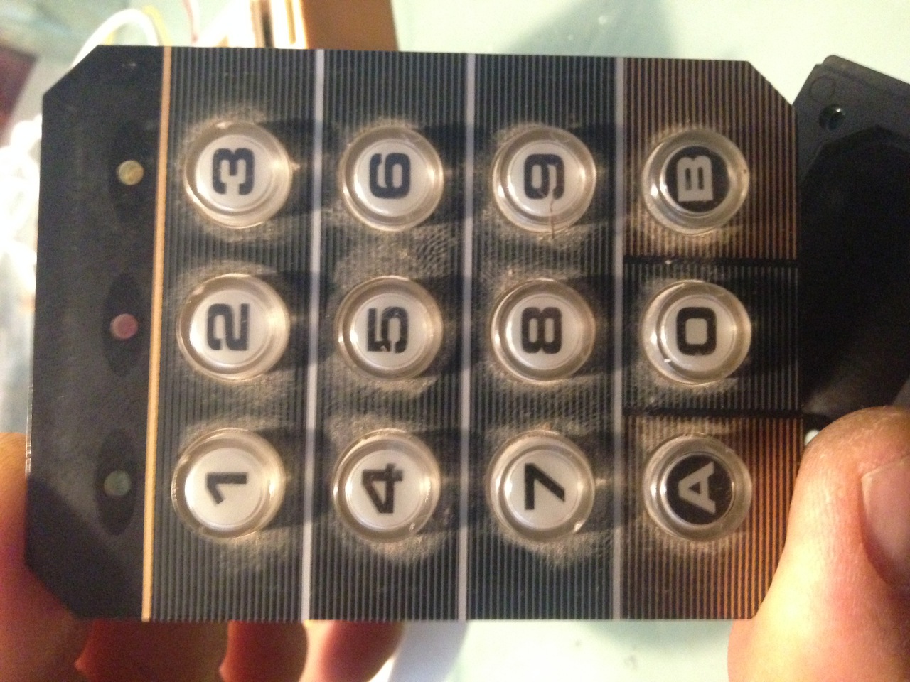

Segítségre lenne szükségem!Ismeri-e valaki a képen adott készülék típusát esetleg programozói útmutató és bekötési rajz is jól jönne!Előre is köszönöm!
(#) Zsolt2 válasza 741 hozzászólására (») Aug 21, 2018 /
Szia.
Vagy sima átkötés, ahogy proli007 írta, de lehet "nyomtatott" szén-ellenállás is (carbon printed resistor)
(#) pucuka válasza zsote78 hozzászólására (») Aug 21, 2018 /
Az ilyen tasztatúrák gombjai mátrixba vannak kötve. Három oszlop, négy sor. Az összesen hét kivezetés. Ha ennél kevesebb, akor lehet rajta mikrovezérlő, ami a nyomógombhoz rendelt kódot adja vagy soros, vagy párhuzamos adatként.
(#) kadarist válasza 741 hozzászólására (») Aug 21, 2018 /
Ez inkább valamilyen vékonyréteg ellenállás lehet, ilyeneket használnak hibrid-IC hordozóján, felnyomtatva.
(#) kadarist válasza Dino71 hozzászólására (») Aug 21, 2018 /
Szerintem ezt keresed.
(#) Dino71 válasza kadarist hozzászólására (») Aug 22, 2018 /
Köszönöm. Akkor azt a 8 ast benéztem
