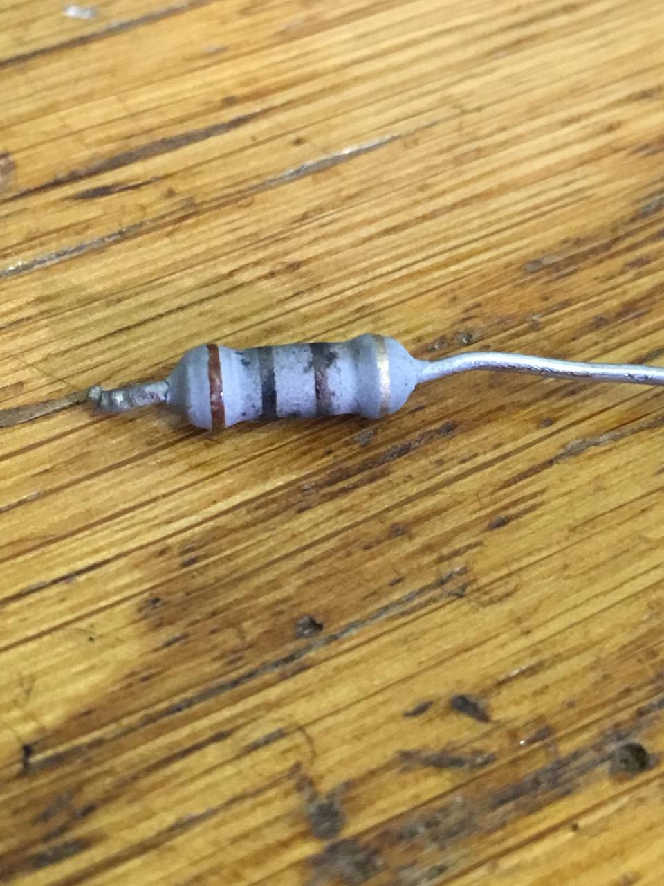

Sziasztok. Jól számoltam hogy 100 ohm-os ellenálás ez az elégett darab?
A hozzászólás módosítva: Aug 13, 2018
(#) Bakman válasza cupika97 hozzászólására (») Aug 13, 2018 /
Kép alapján annak tűnik.
(#) cupika97 válasza cupika97 hozzászólására (») Aug 13, 2018 /
Kicseréltem, szépen elégett. Lehet keresni tovább a hibát. Egy PCZ 522 kétzónás időkapcsolóról van szó.
Meghalt teljesen. Tud valaki 2 relés időkapcsolót, DIN felfogatásút, 230V - ra?

(#) vision61 válasza cupika97 hozzászólására (») Aug 13, 2018 /
Igaz, már okafogyottá vált a csere, de ez 10 ohmos (volt).
HA a színek: barna, fekete, fekete, arany.

(#) cupika97 válasza Bakman hozzászólására (») Aug 13, 2018 /
Ilyesmit néztem, koszonom a választ. Barna, fekete, barna arany szinek voltak rajta.
