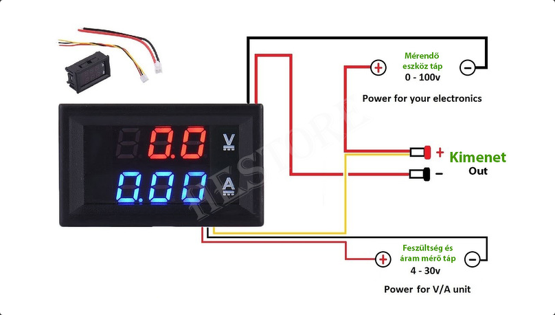

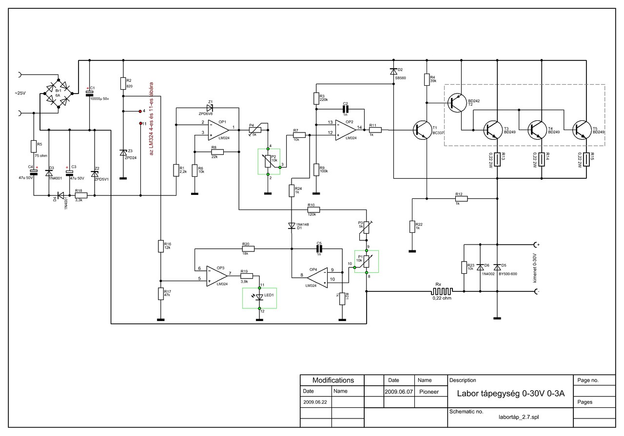

Egy új labortápot próbálok készíteni, és lenne egy kérdésem.
A kérdésem az lenne, hogy a panelműszert hogyan kössem be? Az áramkörből az Rx 0.22ohm-os sönt ellenállást vegyem ki, és a helyére kössem a panelműszer mérővezetékeit?
A panelműszerben van beépített sönt, és ha jól mértem akkor 0.5 ohm.
Mellékelem a kapcsolási rajzot, és a panelműszer típusát.
(#) qvasz2 válasza Akashi hozzászólására (») Aug 17, 2018 /
Ezt a labortáp toikban kellett volna feltenni!!
A söntöt nem cserélheted ki, mert elrontod a labortáp áram-szabályozását!
Helyesen úgy tudod bekötni, ahogy lerajzolták: a táp után kötöd a panelmérőt. Persze ekkor hibát viszel a rendszerbe, mert a panelmérő söntjén feszültség esik, amiről a szabályzás nem tud. De ez nem akkora tragédia, túl fogod élni.

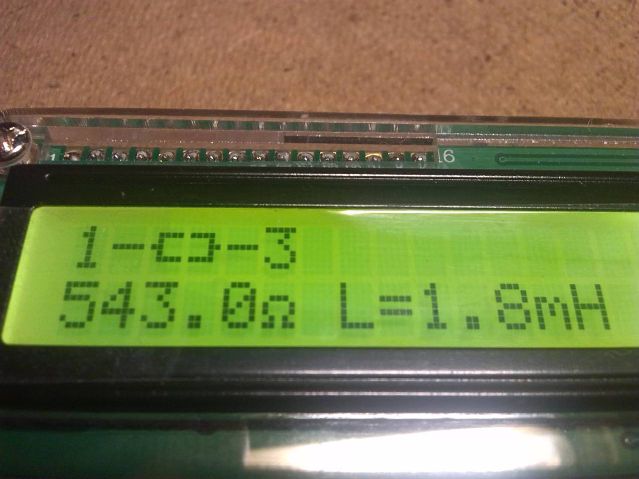

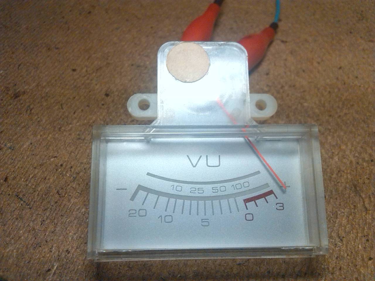

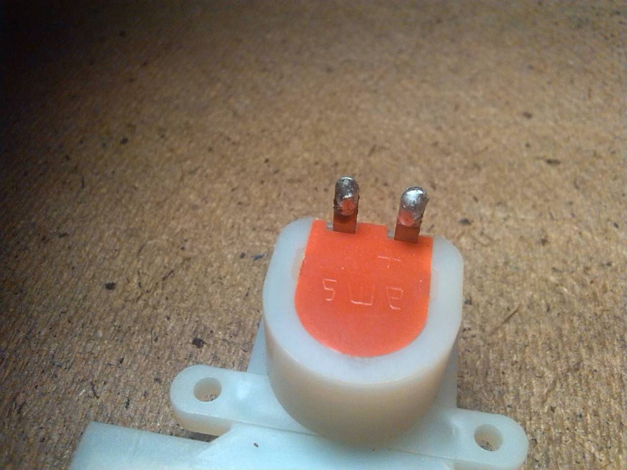

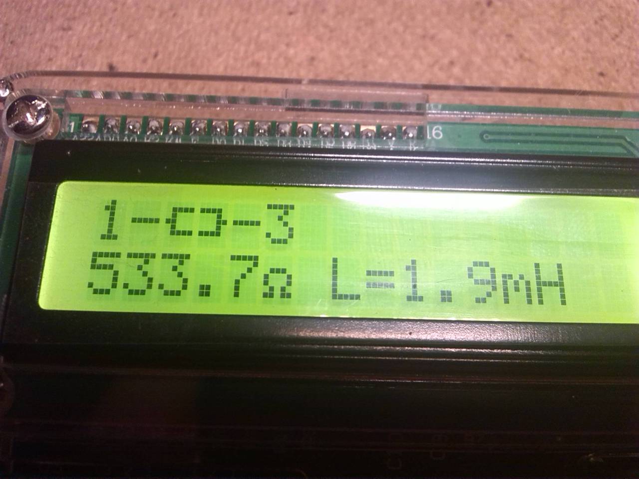

Segítséget szeretnék kérni deprez műszer ügyben. Van két egyforma deprez VU műszerem, az egyik jó a másiknak valami baja van. Univerzális műszerrel rámértem, a jó teljesen kileng (4 kép), a rossz meg csak egy kicsit (3 kép). Mérés eredményei: 5 kép a jó műszer, 6 kép rossz műszer mérése. A rossz műszer nem akad nincs benne semmi kosz, megfújom kicsit a mutatót és szépen kileng.
Az a furcsa hogy próbáltam lemerült gombelemmel is őket A jó műszer szépen teljesen kileng, a rossz műszer meg ugyanazon polaritással a mintha a másik irányba akarna kilengeni, megfordítva az elemet alig leng ki a mutató (ugyanaddig mint a műszeres mérésnél).
(#) killbill válasza martin66789 hozzászólására (») Aug 20, 2018 /
Ha elektromosan jó (annak látszik a mérés alapán) és mechanikusan sem szorul, akkor már csak a mágnes marad.
