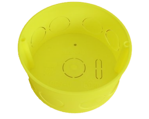

(#) freddyke hozzászólása Aug 21, 2018 /
A falba be kellene tennem utólagosan egy kötődobozt, ahol szürke gégecső megy. Szabályos U alakban kivágni a kötődobozt a két oldalán, hogy felülről bele tudjam csúsztatni a kettévágandó cső mindkét felét? Vagy szigorúan csak a cső helyén vághatom ki kör alakban? 1.5mm2-esnél vékonyabb tömör réz vezetékek vannak. Wago-val megtoldhatom 1.5mm2-essel?
A hozzászólás módosítva: Aug 21, 2018
(#) Gafly válasza freddyke hozzászólására (») Aug 21, 2018 /
Én simán rácsúsztatnám, de nem értek hozzá...

(#) gyuszo válasza freddyke hozzászólására (») Aug 21, 2018 /
A 1,5 mm2- nél vékonyabb vezetéket cseréld ki 1,5 mm2 vezetékre teljes hosszában.
Egyforma legyen a keresztmetszet.

(#) gyuszo válasza Gafly hozzászólására (») Aug 21, 2018 /
Akkor már nem, de ha már kötődoboz érdemes 80-as perforáltat betenni, azon van 9 db kipattintható lyuk, még faragni sem kell.

(#) freddyke válasza gyuszo hozzászólására (») Aug 21, 2018 /
„A 1,5 mm2- nél vékonyabb vezetéket cseréld ki 1,5 mm2 vezetékre teljes hosszában.
Egyforma legyen a keresztmetszet.”
Majdnem a képtelenség kategóriája lenne a fél lakást újravezetékelni egy új lámpa miatt, amire csak egy leágazás kell. Inkább szerzek ugyanolyan keresztmetszetű vezetéket. Miért probléma a kisebb keresztmetszetet nagyobbal toldani?
„Akkor már nem, de ha már kötődoboz érdemes 80-as perforáltat betenni, azon van 9 db kipattintható lyuk, még faragni sem kell.”
Jó, ha nem kell faragni, de a pláne az lett volna, hogy ne kelljen elvágom a vezetékeket. Ha elvágom és Wago-val toldom sem annyira rossz, de a legbiztosabb mégis a folytonos vezeték.
