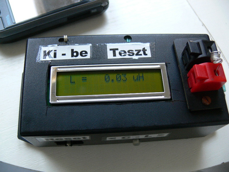

Ma kezembe akadt egy tekercs, amit évekkel ezelőtt gyártattam valahol Vácon, (ha jól emléxem) - egy munkához, sok ezer darabot. Fazék csévetesten, vas nélkül, - induktivitása ismeretlen. Megmértem. 166,8 uH -t mért a műszer.
Több tekercs kalkulátorral is kiszámoltam, (pl. http://www.crystalradio.net/professorcoyle/professorcoylecyl.shtml) és méretei alapján (közepes átm.: 14 mm, hossz: 10 mm) 116 menetnek kellett rajta lenni a számítások szerint. Nem bírtam ki, hogy le ne tekerjem! :no: 118 menetet fejtettem le!

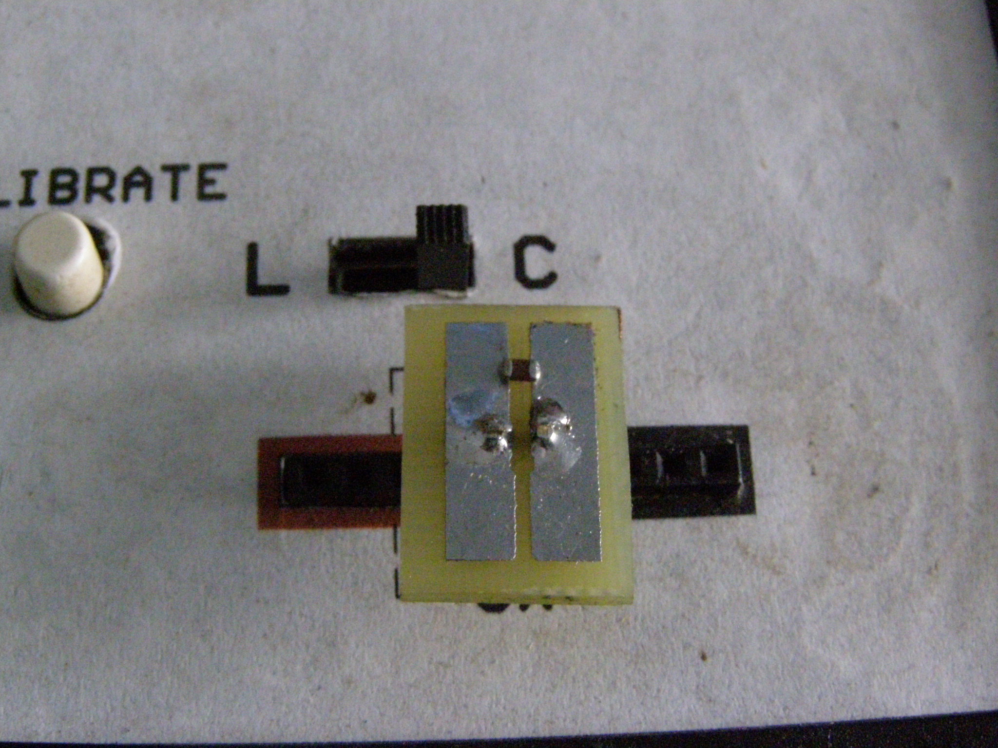

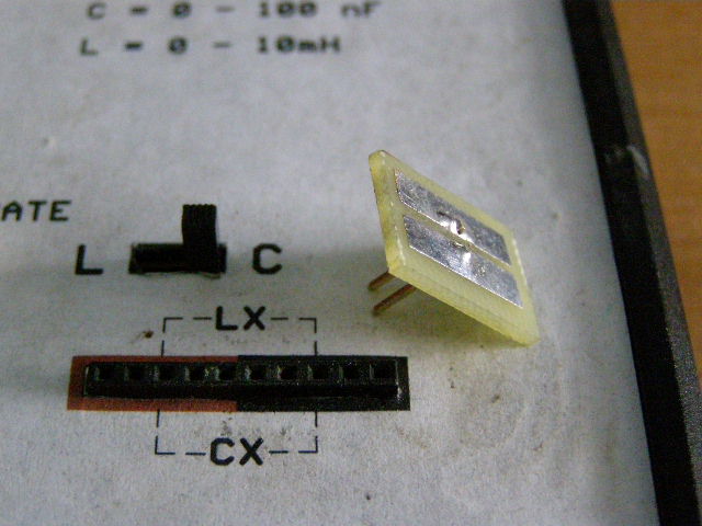

Akartatok már kézi műszerrel SMD kondit mérni?
3 -ból egy szokott sikerülni, a másik 2 pedig messzire repül ahogy kipattan a két mérőcsúcs közül. Na, erre találtam ki ezt, hátha másnak is jól jön. A képen 1 SMD induktivitást mérek vele. Ez spec. egy 5-ös tüskesor középső szárai V alakban széthajtva.
Az icipici (most / pill nem tudom melyik a méret típusa/száma) kondit hogy teszed bele?
Azt máár lehetetlen, szerintem.
Beteszed egy vékony, rövid szigetelőcsőbe, és kétvégéről bedugod a mérőcsúcsokat. Hm?
Nem rossz, nem rossz, de nem a legjobb.
Nekem most egy olyan kis "dobozocska" jutott eszembe aminek a két szélén egy kis érintkezősáv a mérőcsúcsnak, és minden méretű kondinak/ellenállásnak, ugya van a 0803-as (ha jól emlékszem) stb... ezeknek kiolvasztani a helyét, és azokban egy kis kábelecske vagy fémecske érne hozzá az smd alkatrészhez. El lehet vele szórakozni, de szerintem megérné, abból nem pattanna ki...
Az "icipici"-vel nem szoktam dolgozni. NEM vagyok mártír! Az SMD-t is csak azért találtam ki, (mármint, hogy azzal építek,) mert kevesebbet kell fúrkálni. Persze a kétoldalas nyákoknál már szinte mindegy, de alkatrészekben már ebből vagyok jobban felkészülve.
De akkor még mindig beleméred a zsinór kapacitását, vagy induktivitását.
Én is használok SMD adaptert a műszeremhez.
Ha nem megfelelő az érintkezés egy teflon hangolópálcával rányomom az alkatrészt a két nyákcsíkra.
Na ilyesmire gondoltam.
Ez nem rossz. Csak én ilyen kis "gödröcskébe" tenném az SMD alkatrészt. Én ilyesmire gondoltam, de nem rossz
