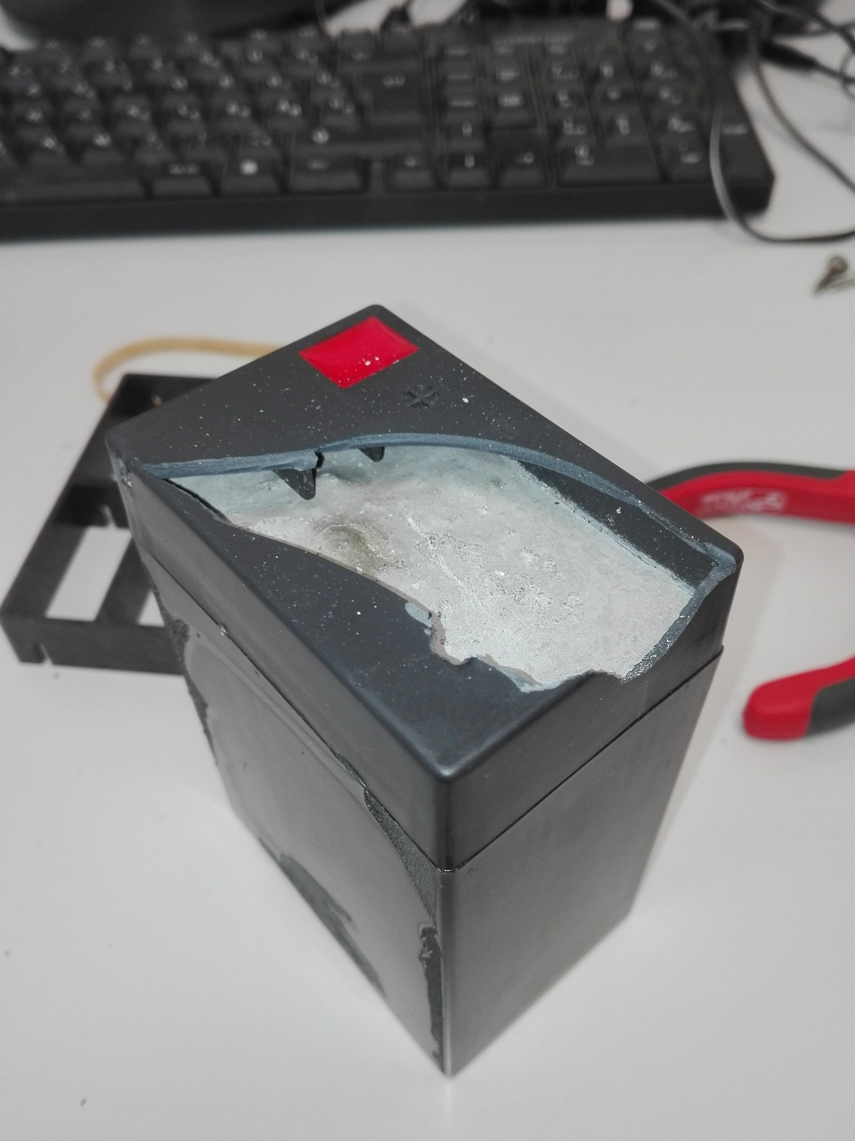

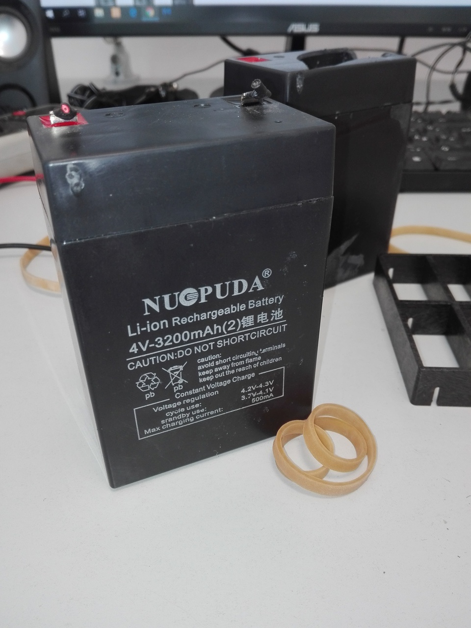

Szeretnék egy kis segítséget kérni Tőletek. Egyik barátomnak szedtem szét a lámpáját, hogy megjavítsam, mert valamennyi használat után, nem működött neki. Kínai lámpa, nagy foncsorral, amolyan "horgászlámpa", gondoltam zselés akku lehet benne, mert jó nehéz. Gondoltam, ha csak az akkut kell cserélni, az nem lesz túl drága, és még lelkes amatőrként én is meg tudom csinálni. Amikor szétszedtem, akkor ért a meglepetés!!! 2db vrla akku-ra nagyon "hasonlító" akku volt benne, egymás mellé illesztve. A felirat rajta: Li-ion Rechargeable Battery 4V-3200mAh(2) (kb.:600g)
Háááát!!!! Meglepődtem! a kettő telep nem volt összekötve. A vezetékelt akkun 2,4V-ot mértem.
a másik akkut lefeszítettem, és felfeszítettem az akku tetejét, és "csak" CEMENT!!!!!! volt benne.
Ha ki szeretném cserélni az akkut benne, honnan fogom megtudni, hogy milyen feszültségűre cseréljem. A feliratnak a Li-ion után nem hihetek, a 2,4V, Nektek mond valamit, nyilván mélykisütött állapotban van.
Köszönöm a segítséget!

Ja! Es kozben, tovabb bontottam a "elo" akkumulatort, hat ez lett belole!

Épp azt akartam írni, hogy lehet, a tetejére csak rögzítés miatt öntöttek valamit...
Egyébként azon már lehet van valamilyen felirat, és valóban Li-ion...

tovább bontottam....., két cella van párhuzamosan kötve, semmilyen felirat nincs rajtuk......
Kíváncsiságból a lámpa levágott vezetékeire rátettem egy 18650 cellát, azzal jól működött a lámpa.
szerinted érdemes cellákat cserélni, vagy ezeket próbáljam meg tölteni, mondjuk egenként?
(#) RoliNyh válasza rettung hozzászólására (») Aug 25, 2018 /
Meg kell próbálni feltölteni, ha van még benne feszültség, magukhoz fognak térni valószinűleg...
