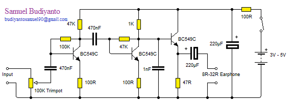

Ezekhez mit szóltok. Ezek tényleg tudnak hagszórón szólni? Ennyi alaktrésszel külső antenna nélkül? Amit én csináltam az halk, vagy kell antenna. Vagy jobban az olyan erősitők melyek földelt emiter helyett trafóval vannak megoldva? Azonkívül gondolkodtam még a TDA2822 es erősítőn, bár akkor már nem hagymányos tranzisztoros a rádióm +nincs szabdkán de olcsó, kis feszültségen megy kis árammal.
Tudnak hangszórón ,persze csak a nagytelyesiményű helyi adók mint például a Kossuth.
Ha nem akarsz ic-t rakni bele akkor sem kell az a két nehezen ekészéthető trafó (persze ha nincs véletlenül egy Sokol roncsod),épitetsz egy komplementer végfokot.
Hát nekem nagyon halk a Kossuth rádio kb 100km re lakoma hatartól, antennával még ok. Gondolom ilyen erősítőre gondotlál. Ezt meg tudom oldani BC kkel. Jelenleg 3 tranyos erősitőm van.
Ez 9V nekem makszimum 4.5v De lényegébn 3.6V áll rendelkezésemre. Jelenleg ez van csak az árramforásnál nincs az a 100Kohm. Ép próbáltam lekötni a nagyfrekvenciás részről akkor jó, nekem meg míndíg a radióvevő résszel van baj néh a fenomenális néha meg állanodan csak recseg vagy sípol most másik dobozba került. Nemtudom hangossab e lenne a komplementeres kis erősítő az enyémnél és mennyire takarékoskodna az aksival?
Biztos mobil akkuval dolgozol,ma ez divat ,nem a 9 V-os elem vagy akku,ilyen esetben csak az ic jó, pl 8002-es, ezek hidkapcsolásosak és maxmálisan kihasználják a 3,6 voltot.Egyébként az összes filléres zsebrádió,vagy bluetooth hangszóró ezt használ.
