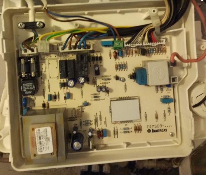

(#) nyuszis2 hozzászólása Szept 6, 2018 / 1
Immergas EOLO STAR 24 E 3 kazánom van. Tegnapelőtt nem kapcsolt be a melegvíz megnyitásakor és azóta sem. Hibakódot nem írt, ha nyomtam egy resetet, akkor az LCD háttévilágítása villogott, de nem olyan szabályosan, mint a hiba esetén kellene. Itt a fórumon olvastam, hogy lehet olyan bagatell oka is, hogy a pufferkondenzátor a trafó mellett felpuffad és annak a cseréje megoldja a hibát.
Az enyémmel is ez volt a gond. A kondi fel volt púposodva, cseréltem és azóta jó. Én nem mertem szétszedni a kazánt, de aki kazánszerelő kijött, ő kiszerelte a panelt és mondta, hogy vigyem el javíttatni. De mivel láttam, hogy a kondi valószínű rossz, megkértem, hogy várja meg, két perc alatt kicseréltem és ő visszaszerelte.
Mindezt csak azért írom le, mert hasznos volt amit itt olvastam, ezek szerint ez egy típushiba és meg akartam osztani, hogy ennél a típusnál is lehet erre gyanakodni.
