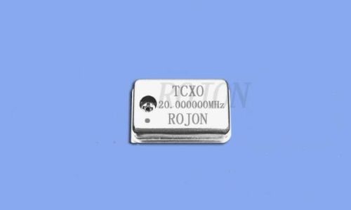

A kérdés, hogy amit küldenek az kalibrált-e, vagy neked kell majd beállítani egy hiteles frekvencia etalonnal?
(#) sany válasza papus51 hozzászólására (») Aug 30, 2018 /
Azt nem tudom. De én etalonnak vettem.
Ugyan ilyen.
Lehet azért ilyen olcsó?
A hozzászólás módosítva: Aug 30, 2018
(#) pucuka válasza papus51 hozzászólására (») Aug 30, 2018 /
Ha állítani kellene/lehetne, akkor VCTCXO lenne. Önmagában az is pontos, de van lehetőség hiteles frekvencia etalonnal szinkronizálni.
(#) papus51 válasza pucuka hozzászólására (») Aug 30, 2018 /
Valószínűleg lehet/kell állítani. Abból gondolom, hogy szinte mindegyiken van egy kerek nyílás, ami mögött egy poti lehet. A képeken annak látszik. Sany által feltett képen a nyílást leragasztották egy kerek valamivel. Ebből azt gondolom, hogy alapból ez is állítható, de lehetséges, hogy pontosan be lett állítva és ezért ragasztották le.
Persze lehet, hogy nem jól gondolom.
Nekem van hasonló, ami kiad egy referencia feszültséget és egy potin keresztül behúzható hitelesre. Én GPS vevővel lőttem be.
Itt egy hasonló, mint amit sany vett:
Én meg még ilyennel nem találkoztam. Láttam olyat, hogy 0,1 ppm, és punktum, TCXO, és láttam feszültségvezéreltet, VCTCXO -t. De igazad lehet, mert a csatolt képen látható fehér pötty alatt lehet valami, és valószínűleg be is lett állítva gyárilag.
Mindenesetre, biztos pontosabb, mint egy akármilyen kavics.
(#) sany válasza pucuka hozzászólására (») Aug 30, 2018 /
Állítólag ez a típus is 0,1 ppm-es. Le is szedhetem a matricát különben.
(#) pucuka válasza sany hozzászólására (») Aug 30, 2018 /
Le ne szedd! Jó ez így ahogy van, ne nyúlj hozzá. Majd, egyszer, ha már szükségét érzed.

(#) elektroncso válasza sany hozzászólására (») Aug 30, 2018 /
Ne szedd le!
Ezeket laborban fix klimatikai körülmények között kalibrálták be, ha leveszed belejut a párásabb levegő, elronthatja az egészet. Az a matrica ránézésre "hologramos" szóval szinte biztosan kalibrált.
(#) sany válasza elektroncso hozzászólására (») Aug 30, 2018 /
Rendben, nem szedem le. Hologramos.

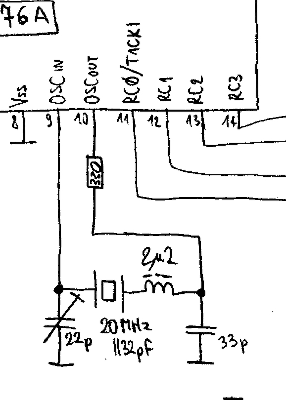

Egy kicsit keresgéltem, hogy is kell a PIC belső oszcillátorához illeszteni a TCXO-t.
Találtam is egy bekötést. Ez jó lehet számomra?
Persze a megfelelő lábakat bekötve. A "zöld" kép a ebay-ről származik, a rendelt TXCO-nál volt megadva, gondolom a bekötése.
(#) proba válasza sany hozzászólására (») Aug 30, 2018 / 3
Nem elég az osc in-re kötni a bejövő jelet? Annak talán az osc out-on invertálva kellene megjelenni, és párhuzamosan menni a belső részekhez.
(#) sany válasza proba hozzászólására (») Aug 30, 2018 /
Lehet, hogy elég lenne, nem tudom. Lerajzoltam, hogy gondoltam én. Nem tudom a 330 Ohm -os ellenállás befolyásolná-e a működését.
(#) elektroncso válasza sany hozzászólására (») Aug 30, 2018 / 1
A PIC adatlapjának 7. oldalán ott a megfejtés. Idézem:
„OSC1/CLKIN pin9 - Oscillator crystal input/external clock source input.”
Vagyis elég a PIC 9. lábára kötni a TCXO-ból a jelet.

A tápfeszültsége mennyi lehet a TCXO-nak? Nézem majd először 3,3V -tal? Ebay-en semmit sem írnak róla.
Ez jó kérdés, nem tudom. Esetleg nem tudsz írni az eladónak hátha van egy kínai adatlapja?
Én biztosan 3,3V-al próbálnám ki először, majd a már meglévő frekvenciamérőddel ránéznék, hogy jó helyen jár-e, elindult-e egyáltalán. Ha nem akkor emelném a tápfeszültséget 5V-ra.Az interneten körülnézve 3,3V-tól egészen 12V-ig mindenfélét láttam szóval nem tudom.
Azt is figyelembe kell venni, hogy a PIC 5V-ról működik, és nem biztos, hogy együtt fog működni az esetleges 3,3V-os TCXO-val szintemelés nélkül.
(#) Kera_Will válasza elektroncso hozzászólására (») Aug 30, 2018 /
Ha más nem a CLKin-t érdemes féltápra emelni feszosztóval (3-4k) , majd ide becsatolni egy 100-220n kondin keresztül a TCXO jelét ha 3,3 Voltról jár.
No meg az external XCO bitet billenteni a forráskódban és újra forgatni és égetni.

(#) Hp41C válasza sany hozzászólására (») Aug 31, 2018 /
A HS oszcillátor beállítás lehetővé teszi a 20MHz -es jel fogadását a PIC OSC1 lábán . Ld. Adatlap Figure 14-2.
Ha az oszcillátor 5V -os: A kimenete közvetlenül mehet a PIC OSC1 lábára.
Ha az oszcillátor 3.3V -os: A kimenete és a PIC OSC1 lába közé egy szintillesztő fokozat kell. Ide a 74VHC1GT sorozat valamelyik kapuja (pl. 74VHC1GT08) lenne jó. A bemenetén 5V tápfeszültség mellett a min. magas szint 2V, a kimenetén pedig magasabb, mint 4.0V.
Ha már ennyit költöttél az oszcillátorra, a kapu is bele kell hogy férjen a költségvetésbe...
