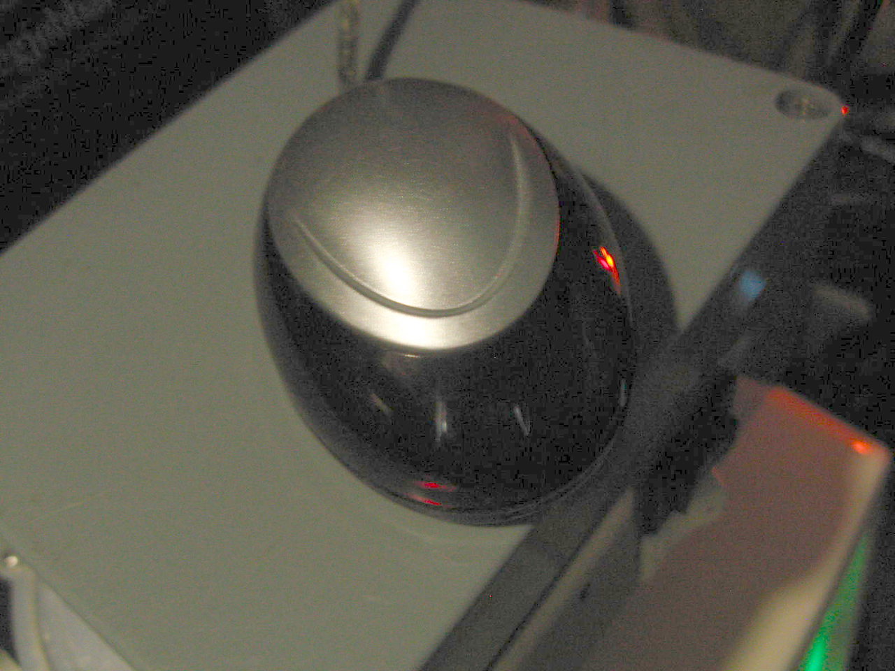

Kaptam egy USB távirányító-vevőt egy betűnyi felirat/információ nélkül! Kérem segítségeteket az azonosításhoz mert hozzá való vagy vele kompatibilis szoftver nélkül csak a visszajelző LED reagál a távirányítóra!

Viszont ketté szedtem az eszközt és itt a scannelt kép a paneljáról! (Igen, régi jó fénycsöves scannerem is van! ) Hátha ez alapján lehet valamit találni...

(#) RoliNyh válasza Udvari Zsombor hozzászólására (») Aug 31, 2018 1 /
Már nem azért, de senkinek nem jutott eszébe, hogy az IC adatlapjára rákeressen?
Mert ez úgy néz ki, hogy egy infrás egér vevő modulja, ami kb azt jelenti, hogy a hozzávaló egér nélkül nem fog menni, feltéve ha valaki valamilyen úton-módon nem fejti vissza az infra kódolást.
Egyébként ha már valamilyen szoftver reagált rá, akkor ott nem driver probléma van,
hanem szoftver probléma szerintem.
