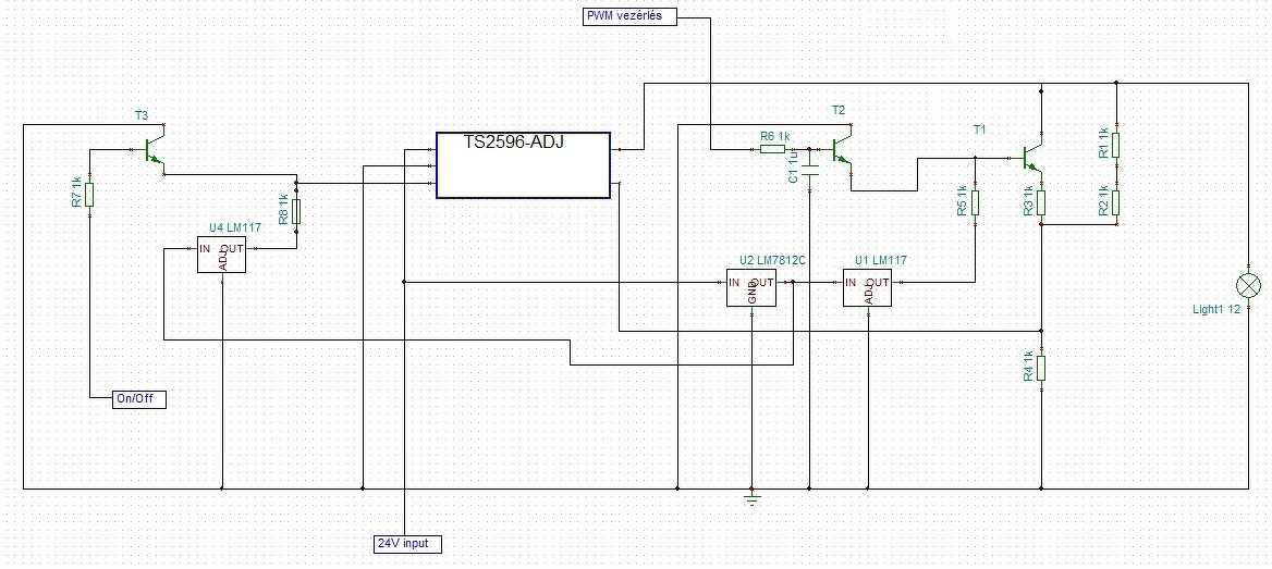

Alakítottam már én is LED-re hagyományos CCFL-es monitort. Én a monitro tápjában lévő 13-15V-os ágra kötöttem rá egy 78R12-es Stab IC-t. Ennek van On/Off lába így a inverter ON/Off jelével vezérelhető így nem kell hozzá külső táp. A 12V-os Ledszalag 12V-on full fényerővel megy az átalakított monitornál ezzel nem foglalkoztam mert nekem pont jó volt. Később viszont egy LCD TV-t szerettem volna ledesíteni akkor a csatolt kis kapcsolást gondoltam ki (csak elmélet mert mire megvalósításra került volna a sor olcsóbban tudtam invertert venni a hibás helyett a TV-hez mint amennyi az alkatrészköltsége lett volna a ledesítésnek). Ahogyan én néztem a Ledszalagoknál nem használhatók a Led Driver IC-k mert ezek 12V-os feszültségre vannak belőve (mármint a ledszalagok) így én a tápfeszültség csökkentésével szerettem volna a fényerőt csökkenteni, ahogy méregettem labortáp segítségével olyan 8V-tól már világítanak kis fénnyel a ledek. Tehát én olyan 8-12V közötti szabályozásra gondoltam a kis kapcsolásommal (az ellenállás érték mindenhol 1K de ez a valóságban más lenne -csak a kis progi amivel ezt rajzoltan próbaképpen volt fent a gépen és nem foglalkoztam az értékekkel). Üdv

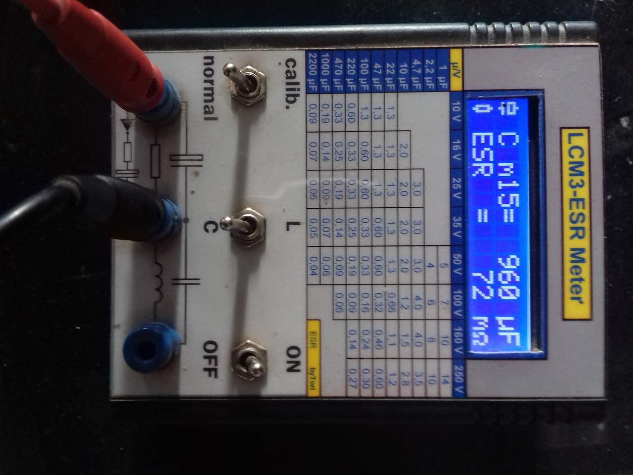

Köszi munka után csinálok képet 9005L-TD tipusa a monitornak tobb márkaneven is fut . Kondik uf csökenteket cseréltem, van esr lcm3 mérőm is értékleolvasában gondjaim vannak pl: 0,033 a táblazaton késztülék 250 et jelez , fogalmam sincs hogy jó-e. Mi a 0.033? Egyébként ha szekunder oldalon nincs mérhető érték addig a primer oldaon van még hiba?
Csatoltam képet. Meg az esr mérőröl is . A kepen új 16v 1000uf kondinál ezt irja ki Táblázatban jelölt érték 0,14 . Ha Beültetett 16v 470uf használt kondit mérek mérővezetékel az ers erték 260 mohm - táblázatban 0.25 . Hogyan kel értelmezni a táblázatban szereplő értékeket?
A műszerről készült képen a kondenzátoron mért 72 milliohm jóval kevesebb mint a táblázatban szereplő 0,25 ohm ( 250 milliohm ). A kondenzátor ESR értéke jó, így kell értelmezni.

Köszönöm akkor a beültettett használt 16v 470uf kondimon mért érték 260mohm a táblázatban pedig az erték 0.25 = 250mohm- al akkor az már rossz esr erték vagy határeset. Ezalapján ujranézem a kondikat .
