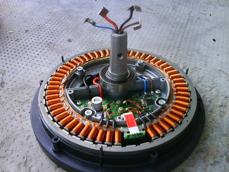

(#) subwoofer220 hozzászólása Ápr 20, 2011 /
Pár napja kint voltan németbe, és már rég szerettem volna venni egy BLDC motort! A nagy német piacon találtam is és meg is vettem! Csak az a helyzet,hogy nem tudom hogy indítsam el!
Valakinek valami ötlete??
(#) dolfin válasza subwoofer220 hozzászólására (») Ápr 20, 2011 /
Ez egy *** sok pólusú BL motor, de meghajthatod egy bolti BL ESC-vel is, vagy egy magad által készített 3 fázisú BL meghajtó elektronikával is.
Itt találsz róla animációt hogy hogyan s működik.
(#) Medve válasza subwoofer220 hozzászólására (») Ápr 20, 2011 /
Adj rá tápfeszültséget, és engedélyezd...(véleményem szerint a vezérlés és a meghajtás rajta van a panelen)
(#) subwoofer220 válasza Medve hozzászólására (») Ápr 20, 2011 /
És hogy?
Rákötöttem egy aksira +.és+. valamint -.és-. De nem ment sehova!
Maradt a kék és a barna kábel,azokat hova kell kötni?
(#) zolika60 válasza subwoofer220 hozzászólására (») Ápr 20, 2011 /
Szerintem a barnát kösd össze a kékkel. Talán az lesz az engedélyezés.
Igen, úgy tűnik a vezérlő áramkör rá van integrálva. Innen a homályos képen úgy tűnik a vezérlés egyik része a vezérlő áramkör (IC) ami lehet hogy maximum 5V-tal működik, a másik része meg a FET-es rész ami lehet hogy többel. A föld pontjuknak közösnek kellene lennie.
Az induláshoz lehet hogy meg kell pörgetni, ha nincs benne indító program (bár szerintem kellene lennie)...
Lehet hogy a kék meg a barna egy kapcsoló akart lenni amit zárni kell...
Elnézést az előbbi szóhasználatért, úgy tűnik az automatikus korrektúra került bevezetésre a fórumban. Többet nem használom azt a szót.
Úgy látom megelőztek
(#) subwoofer220 válasza zolika60 hozzászólására (») Ápr 20, 2011 /
Sajnos úgyse megy
(#) subwoofer220 válasza dolfin hozzászólására (») Ápr 20, 2011 /
A piros és a fekete Aksihoz megy 100% De a kék és a barna kábellel vagyok bajban.
Ezt nem úgy kellene mint az akciófilmben a bombával, hanem meg kell nézni az IC adatlapján, hogy ki kivel van, "kilámpázni", hogy mi hova van kivezetve és az szerint felizgatni.
De azt megtudakoltam hogy valamelyik (kék vagy barna)
Rámegy valamelyik vastagkábelra! Ez 100%
Típusszám nincs rajta valahol? Hátha a barátunk dob valamit rá.
Nincs semmi rajta!
A kábelforrasztásoknál az van hogy:
Piros: U
Fekete: B
Kék: D
Barna: B
(#) subwoofer220 válasza subwoofer220 hozzászólására (») Ápr 20, 2011 /
A barna L nem B!!
Már majdnem válaszoltam rosszul. Sajnos jól nem tudok.
(#) subwoofer220 hozzászólása Ápr 21, 2011 /
Lefényképeztem a kék és a barna kábel oldalát!
Valahogy el kell indítanom ezt a motort!
Akinek sikerül ,az kap egy piros tojást!
(#) zolika60 válasza subwoofer220 hozzászólására (») Ápr 21, 2011 /
Sajnos kissé életlenre sikerült.

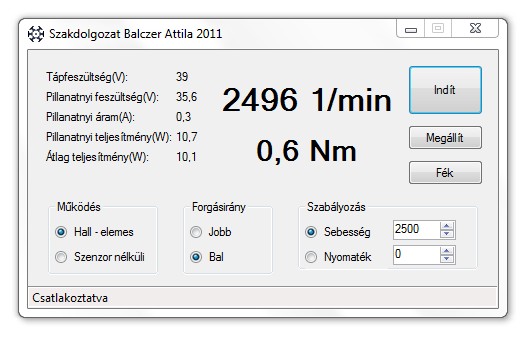

(#) Balczer válasza AxaGame hozzászólására (») Júl 6, 2011 /
Szia! amit tudtam, és érdekes lehet azt összeszedtem a zip-be. A motor az egyik tanárom által tervezett 500 W körüli motor, valamilyen 3 kerekű, mozgássérült járműbe van, ha jól tudom. A PWM freki nálam kicsit magasabb, 19kHz, de ez is még csak teszt, mivel így gyengébb sokkal, majd visszaveszem, de túl hangos .
A sensorlessel kapcsolatban még nem csináltam sok mindent, az nincs belőve rendesen, mint a kapcsolásból kiderül, hall érzékelők is vannak. Majd lehet PC-n állítani a működési módot. Amit a PC szoftveres képen látsz az is félig kamu, a gombok, meg minden okés, de az adatok falsok, csak a szakdoga leadásra csináltam gyorsan így. A kommunikáció amúgy már rendesen működik.
A kondikat meg belövöm, ha szkóphoz jutok.
Ha készek a szoftverek (majd egyszer) szívesen megosztom őket. persze ez nem 1 hét lesz
üdv.
(#) AxaGame válasza Balczer hozzászólására (») Júl 6, 2011 /
Ez most azt jelenti, hogy szabadon előállítasz egy fordulatot és a motor terheletlenül azon pörög? Úgy, akár egy normál 380V-os motor?
Ezt még sosem próbáltam így.
