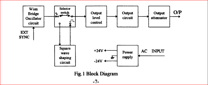

(#) Kera_Will válasza gordonfreemN hozzászólására (») Ápr 17, 2018 /
Manual_7-8 oldal Ott kiderül minden , "amit a papír elbír".

A szóban forgó GAG-809/810 generátor pedig a klasszikus dekádikus WIEN hídas alapokon nyugszik. Itt "gömbből lesz a kocka" . Manual 9-10-11 oldala .

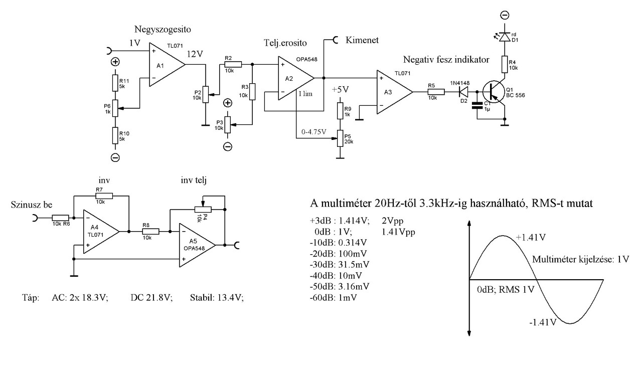

(#) Medve válasza mcz76 hozzászólására (») Júl 21, 2018 / 1
Szia, nem tudom jól értem-e, de ezt tudja egy átlagos teljesítmény OPA, például az OPA548 vagy társai, vagy a TDA sorozat legtöbb tagja az adatlapi alapkapcsolással középnullás táplálással.

(#) Medve válasza Medve hozzászólására (») Júl 22, 2018 / 1
Én így csináltam. Egy szinuszgenerátor kiegészítése. Az alsó rajz a szinusz teljesítménykimenet, a leválasztás nem szükséges, csak biztos akartam lenni a dologban, hogy ne szóljon bele a gyári műszer kimenetébe. A felső rajz négyszögesítő, lehet állítani a kitöltési tényezőt, az amplitúdót, a helyzetet (DC offsetet). A negatív feszültség indikátor csak az én hülyeségem, szerettem volna tudni, hogy a kimeneten megjelenik-e negatív feszültség, jó az, ha pl TTL bemenetet hajtunk meg, vagy egyéb arra érzékeny eszközt. Megépítettem, működik, de a gyakorlatban éppcsak kipróbáltam. Az OPA548 szolgáltatása, hogy a kimeneti áramkorlát is beállítható!
