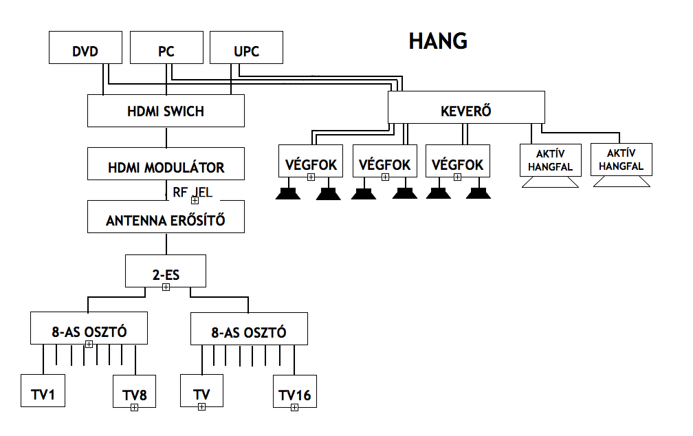

A következőkben leírt probléma megoldásában kérem a segítségeteket. Kialakításra került az alábbi ábrán látható rendszer amelyben ugyan tökéletes a kép és a hang is , de sajnos a kép csúszik kb. 4 mp –et. Egy sport közvetítésnél vagy karaokén rendkívül zavaró ez a jelenség. TV képnél ugyan megoldottuk a problémát azzal, h egy TV fülhallgató kimenetéből vesszük ki a hang jelet, de ez egyéb alkalmazásnál nem megoldás. Szükségem lenne egy olyan eszközre, amely a hangot 4-5 mp –el késlelteti. Az általam talált (megfizethető) eszközök max. 1mp-et tudnak késleltetni, de azoknak sem ez a fő funkciója (gerjedés gátlók, rendszer procik).
Előre is köszi a segítséget.

Részmegoldás a PC-re: Ha VLC playert is használsz, annak a beállításaiban "minden beállítás" bekapcsolása után a "Hang" fülön lehet elcsúszást állítani.
Én valami hasonlót tennék a helyedbe a HDMI swits és a modulátor helyébe.

Az ára lehet, hogy visszatartó erő, főleg, hogy már van egy majdnem kész rendszere.

Bővebben: Link talál valakit a kérdező, aki leprogramoz annyit, hogy digizi a hangot egy pufferbe, amiből késleltetve lejátssza. Kell egy-két beállító gomb, pár karakternyi hétszegmenses kijelző, és valami koppanás gátló reset idejére.
